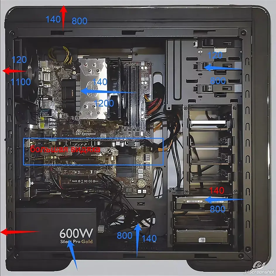

nik777 а скинь фото как вертушки стоят? и на каких оборотах примерно
термопаста мх4 нанесена нормально

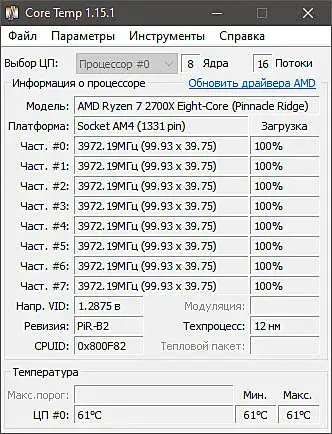

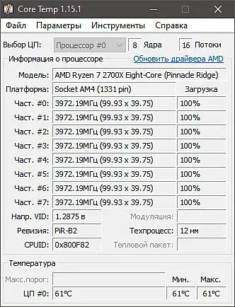

на холодном проце частота 3940. но покрутит пару часов - и начинает сбрасывать частоту. Причем потом пока не перезагрузишь комп - обратно не поднимет. че делать не знаю

взял картинку с интернета но смысл тот же. подписал направление, размер кулера и обороты. В принципе обороты можно еще увеличивать, но становится шумно и эффективности сильно не прибавляется

140 по 1200, а 230 даже не знаю родные с корпусом, летом где то 66-67 было и частоту сбрасывал немного

Rebate да к0рпусные вообще практически бессмысленно накручивать - 1 градус снизится, а шума море. на самом деле оба проца максимально похоже себя ведут, одинаковое напряжение, одинаковая температура. Ну +/- конечно. Но правда и материнки очень похожи - asrock b450 pro4 и asrock b450m-f. Обе на последних биосах. Сейчас например час рендерит на частоте 3940 температура 72гр после замены термопасты и того как повернул один кулер, но он и раньше так рендерил.
Ковыряться в напряжениях и разгонах  точно не буду, так как просто не разбираюсь. Базовое напряжение кстати 1.2125, вроде это стандарт для этого проца.

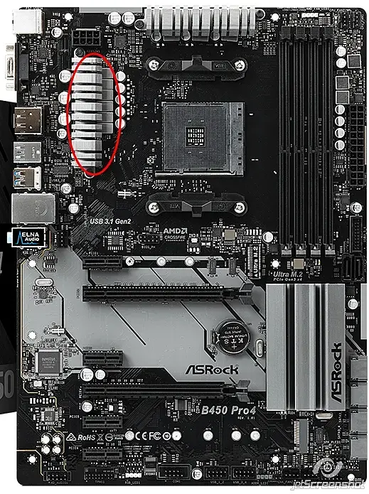

ну и вообще вот у человека выше на 10 градусов ниже! Да у него корпус лучше, но я уверен основное - это само охлаждение проца. Кстати, может ли сбрасываться частота не от перегрева процессора, а от перегрева фаз питания например? или еще чего? чипсета? просто он иногда и на 74 градусах не скидывает, а иногда на 70 скидывает. Такое чувство что от температуры проца это не зависит
я потрогал - вот это очень горячее место, все остальное холодное

ох уж эти асроки, нет им доверия имхо. вообще не понятно почему фазы перегреваются на стоке проца. либо у вас материнка занимается казуальным разгоном автоматически и дает скачки напряжения, а на выходе получается что она разгоняет, сразу перегрев, сброс частоты и так по кругу, в итоге все горячее и медленное.
