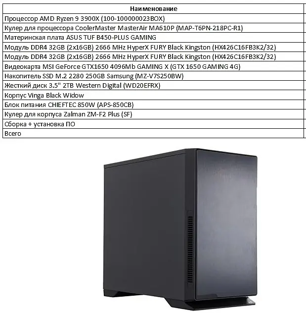

Цитата sten:
можно ещё в компактном корпусе, но будет теплёхонько там :
вся суета в угоду компактности и задумана. но чтобы красиво и тихо еще. поэтому может на водичку есть смысл поменять и все-таки пару доп.вентелей?

Цитата youaremyhope:
Цитата akkoxe:
нет смысла для такого цп брать воду. но тот куллер что у вас скорей всего слабоват будет. ставьте что то типа люцифера. или аналогичный по размеру.
А почему нет смысла? Водянка вроде работает тише а тепло отводит лучше обычного.
Водянка отводит тепло лучше обычного в тех случаях, когда эфир в термотрубках не успевает конденсироваться нормально, потому что температура выходит за рабочий диапазон термортубок. А такое происходит при тепловыделении в пол килловата. Но никак не на 100 ваттах. В остальном же система на термотрубках либо такая же по эффективности, либо может быть даже эффективней.
Что же касается шума, то в водянке шумят вертиляторы, дзюрчит вода, плюс еще гудит помпа. В системе на теплотрубках только вентиляторы.
Ну и еще разница в цене в полтора - два раза. Если бы там был какой то 3950х, то вода может быть была бы оправдана. А так...
Окей, доходчиво) Тогда такой вопрос, какой кулер посоветуете на 3900x для практически круглосуточного рендеринга?)
все те же, д14 д15, стрела, даркрокпро и т.д.
а если в средней цене - то люцифер, макро, тру спирит и т.д.

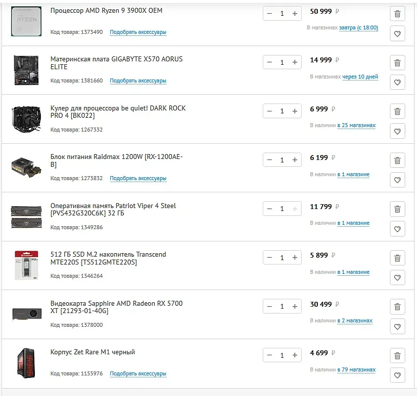

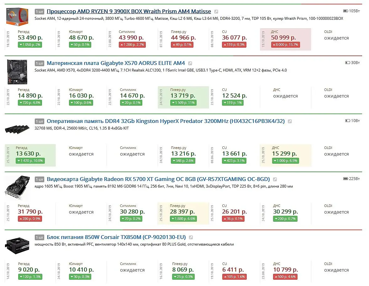

На сайте c 13.09.2014
Сообщений: 6
Цитата akkoxe:
все те же, д14 д15, стрела, даркрокпро и т.д. а если в средней цене - то люцифер, макро, тру спирит и т.д.
честно скажу мало что понятно из этого((
Кстати по материнке, какую посоветуете выбрать из этих двух?
https://www.dns-shop.ru/product/3cf0c9978e883332/materinskaa-plata-gigabyte-x570-gaming-x/characteristics/
https://www.dns-shop.ru/product/b5c660f3ac241b80/materinskaa-plata-gigabyte-x570-aorus-elite/characteristics/
судя по обзору https://www.youtube.com/watch?v=Zb0bQMLPpsw
Второй вариант приемлемее.

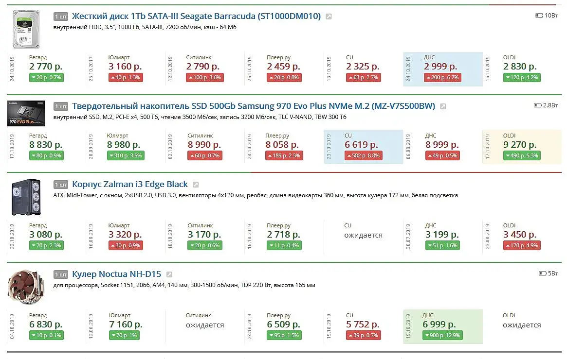

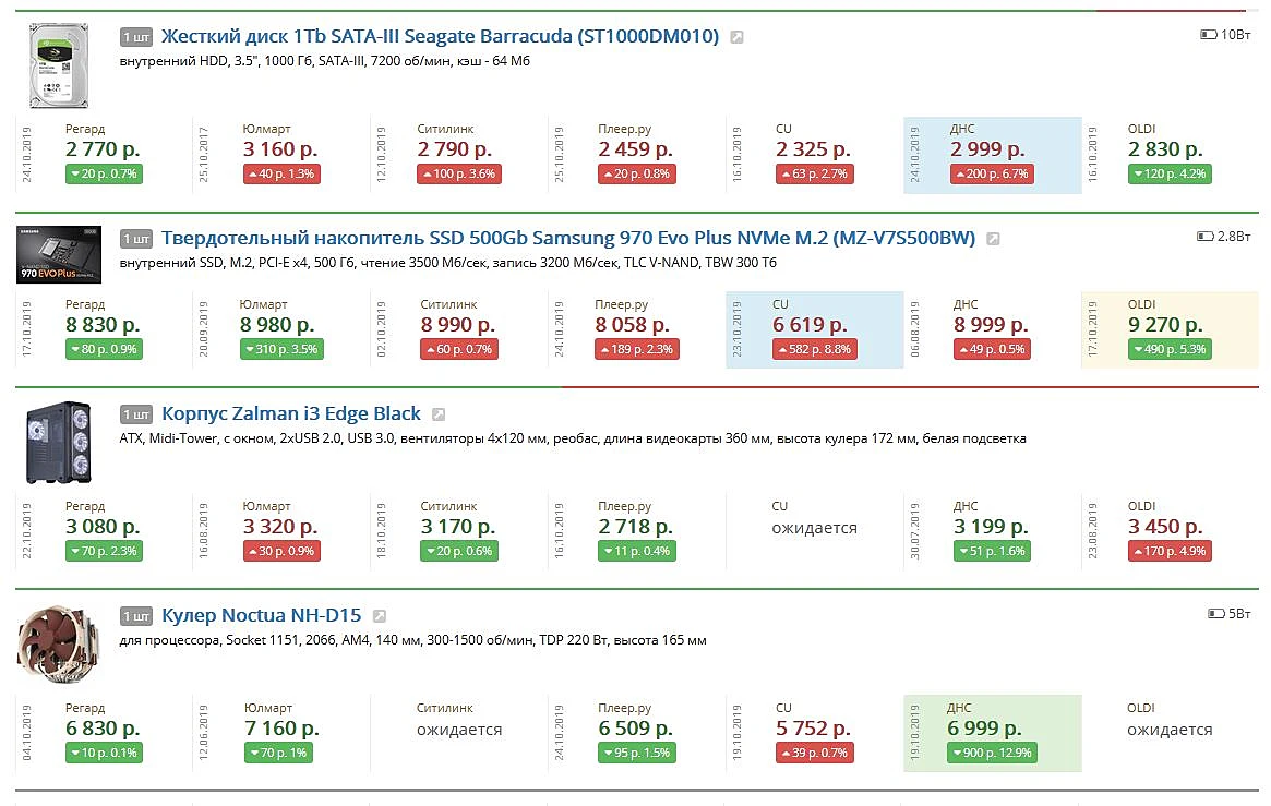

Посмотрите сборочку . для визов и иногда поиграть. может посоветуете что то поменять или где то не переплачивать))
На сайте c 07.06.2009
Сообщений: 877
кулер можно подешевше, нету там такого тепловыделения у рязани, чтоб на нее ноктуа ставить топовую. ну если только не собираетесь разгонять проц до предела.
твердотельный накопитель можно заменить на версию на модель для m2 разьема,там прирост по скорости чтения ощутимый до 2-3 гигабайт в секунду (в отличие от ссд для sata разъема, где предел скорости 600-800 мегабайт в секунду), а ценник почти идентичный будет.
если рендерите в вирее, то видяху лучше NVIDIA. В вирее, например, приятный бонус по скорости в VRAY NEXT GPU, когда гибридный рендер там включаешь и исползьуется проц+видяха. RTX 2060 super по цене будет примерно так же, и по производительности в играх почти как 5700 xt.
На сайте c 10.07.2008
Сообщений: 1980
Екатеринбург/Калининград
подскажи, что за сайт так сранивает по ценам???

На сайте c 02.12.2010
Сообщений: 494
Цитата dead_lyric:
https://hardprice.ru/
Сообщений: 6
Все, вроде разобрался со сборкой. Ничего сверхудивительного, единственное что БП на 12В вместо 850В, так как по цене одинаково. Единственное что на материнке м.2 по PCI-E 4.0 а на ССД по PCI-E 3.0. Кто знает на что нибудь кроме скорости записи/чтения это влияет?
На сайте c 14.03.2012
Сообщений: 234
единственное что БП на 1200В вместо 850В, так как по цене одинаково
Блоки питания зачастую эффективней всего работают когда загружены на 80-90%. Это так, вдруг чего.
И видеокарта у вас не из самых очевидных почему-то. От турбины будет излишний шум как минимум.
