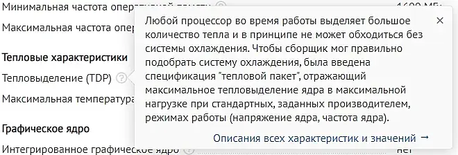

Цитата freezemaximus:
У 3900X заявленное тепловыделение 105
TDP, не тепловыделение.
кулер предусматривает 250 (запас в полтора раза выше), как он может быть слабоват?
У MA610P 180 Вт. Все любят низкую температуру, и психологически и, чтобы частота побольше была.

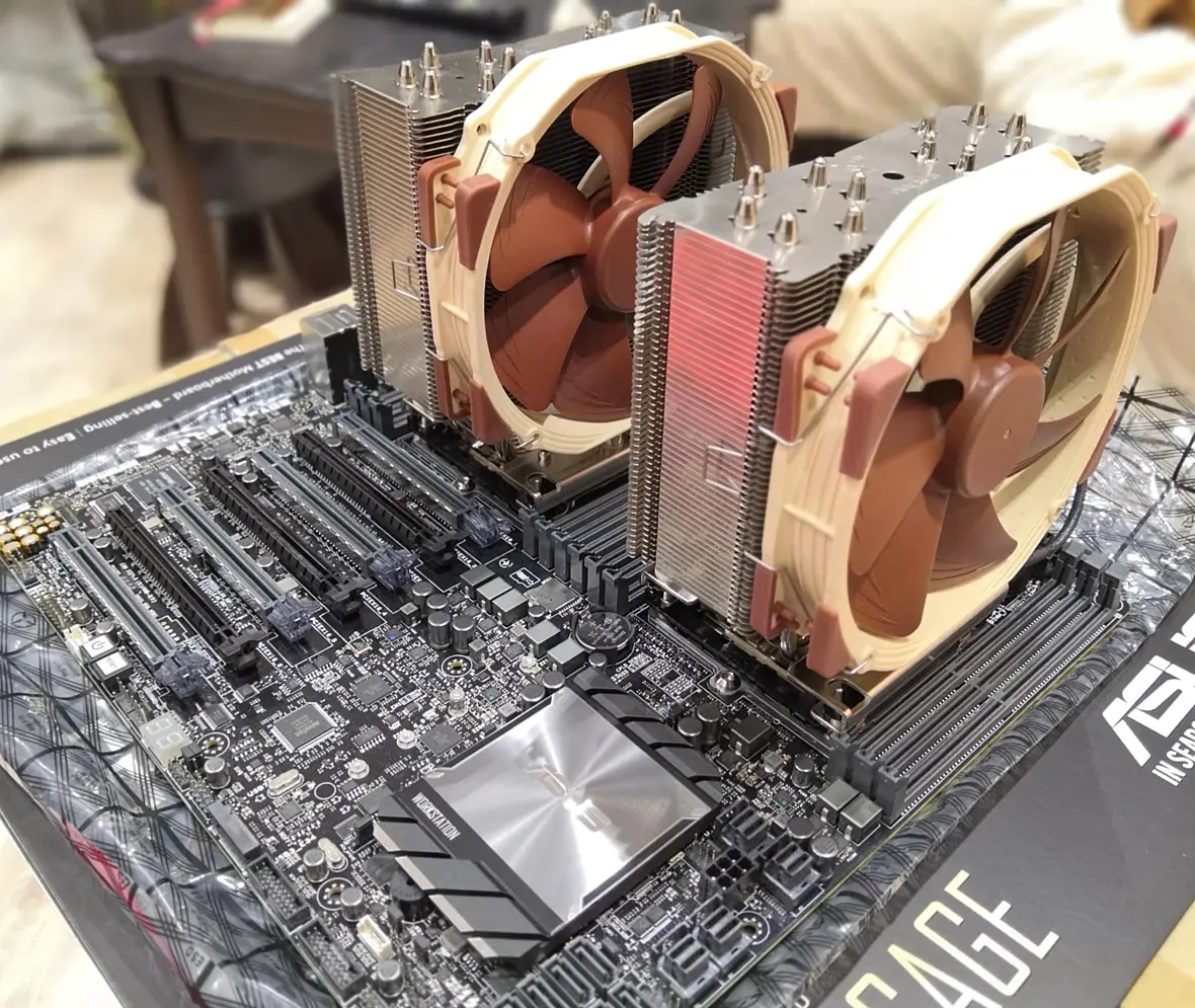

Сообщений: 10737
sten плохо, что у ноктуа такое ориентирование вентилятора, это они конечно плохо продумали, у сервачных в этом плане лучше, и обдув врм есть и не направляется на второй проц тепло от первого
Сообщений: 7130
xpp_nd_ruphus
сколько помню в3 и в4 - никаких проблем от этого не было - ну знаете же что эти процы еле теплые....
ну и я всегда стараюсь сверху кулера добавлять...)) будет отлично всё
если даже супермикро кулер держит 65С и дует друг в друга - то тут вобще будет огонь))))
на супермикро вобще смешной врм smiley-yahoo.gif на DPI 5фаз , на DPH - 6 ,а тут 7!!
на эту мать можно взять NH-D9 DX-3647 и будет вверх дуть
Минус этого кулер перекрывается первый слот псие х16

freezemaximus, на значения TDP у AMD лучше не смотреть при выборе кулера.
Если с Английским нет проблем то тут ооочень подробно рассмотрена вся эта ситуация с TDP :
Вот например у 3700X указано 65вт, а по факту проц может выжирать вдвое больше без разгона.
Ну а так как КПД у проца 0.01% то все эти 120-130вт превращаются в тепло.
Цитата Обзор с 3DNews:
О том, каково реальное потребление Ryzen 7 3700X, позволяют судить датчики конвертера питания материнской платы. Согласно их показаниям, на процессор, который якобы создаёт электрическую нагрузку в 53 Вт, подаётся ток мощностью 106 Вт плюс ещё около 15 Вт на SoC. Система же в целом в это время демонстрирует потребление порядка 185-190 Вт, так что никаких  сомнений не остаётся: 65-ваттный Ryzen 7 3700X под нагрузкой способен потреблять примерно вдвое больше заявленного теплового пакета. Иными словами, энергоэффективность Ryzen 7 3700X – это ложь, клевета и провокация.
