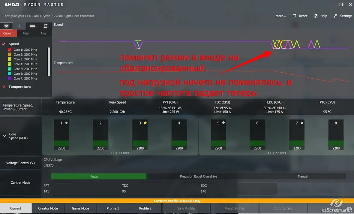

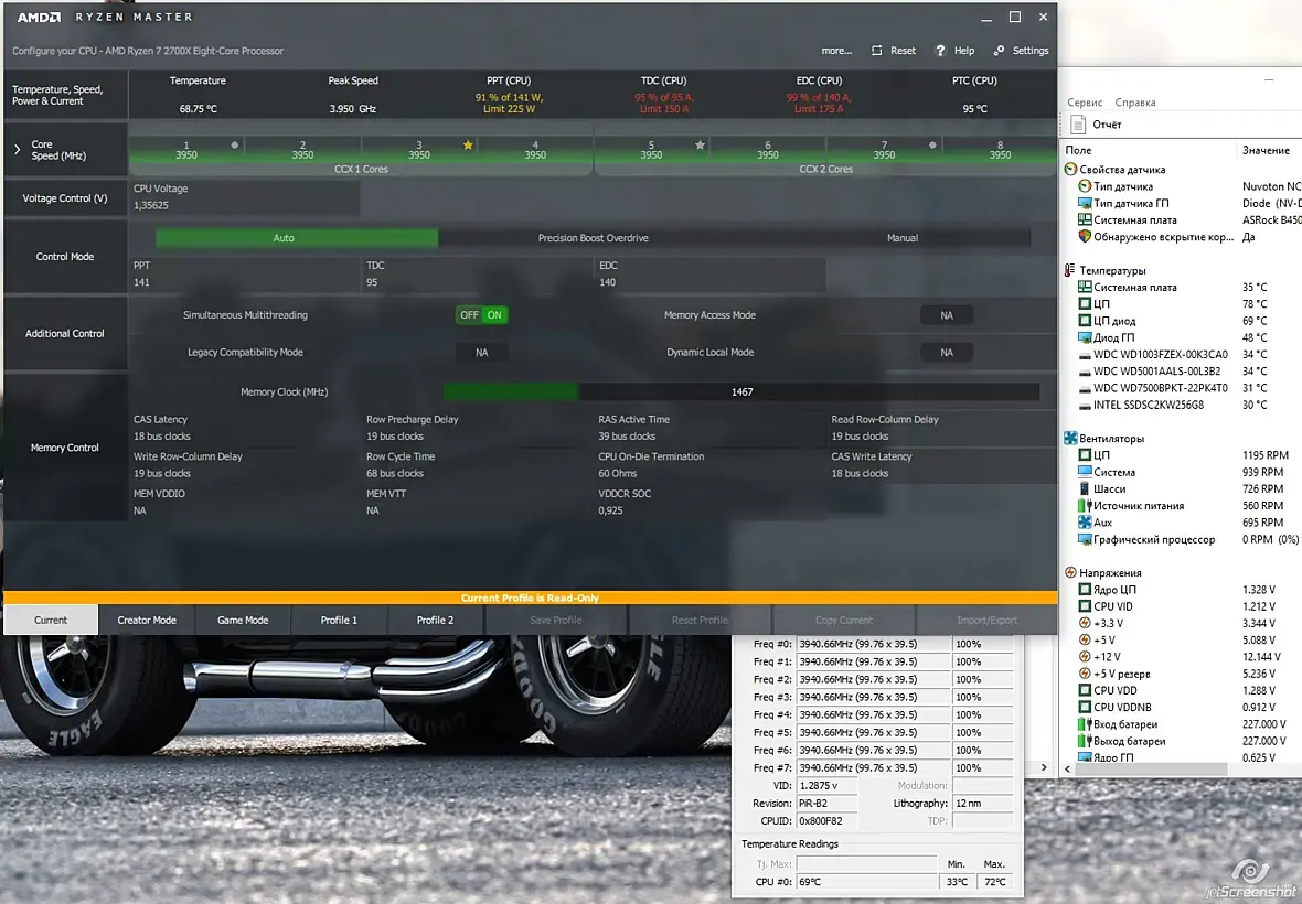

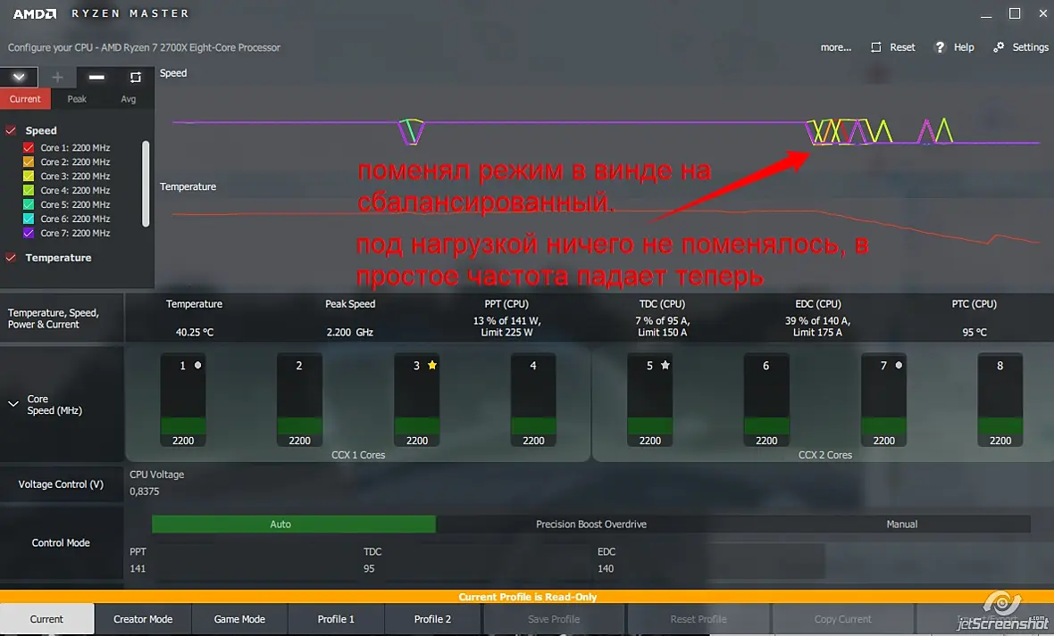

Цитата kingstones:
либо у вас материнка занимается казуальным разгоном автоматически и дает скачки напряжения, а на выходе получается что она разгоняет, сразу перегрев, сброс частоты и так по кругу, в итоге все горячее и медленное.
под нагрузкой и напряжение и частота стабильны и не скачут.
на второй материнке еще горячее питание. держать руку больше 3 сек горячо
в том же коретемпе вам может писать совсем не ту частоту на которой идет полная загрузка, это уже было неоднократно замечено. райзен поставьте и запустите рендер
потом скиньте такой скриншотик

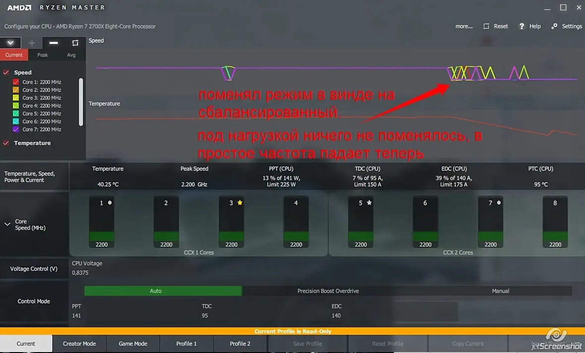

Сообщений: 3993
Кстати, может ли сбрасываться частота не от перегрева процессора, а от перегрева фаз питания например?
Да, почти так и есть, прочитайте про работу Precision Boost. Вот лотерейное значение VID сильно влияет на буст, потому что от него питание цп танцует.
просто он иногда и на 74 градусах не скидывает, а иногда на 70 скидывает.
Для VRM это не температура вообще. Если будет за 85 то подумайте.
Цитата kingstones:
это миф у меня стекло и все отлично, в отличии от металла который накапливает тепло. Закаленное стекло у меня не разу не нагрелось.
Ну так об этом и написали, что плохо, что стекло не работает дополнительным рассеивателем тепла. Ну ничего, у меня тоже не работает, потому что у меня корпус в шумке, эта шуба тоже не даёт прогреваться стали.

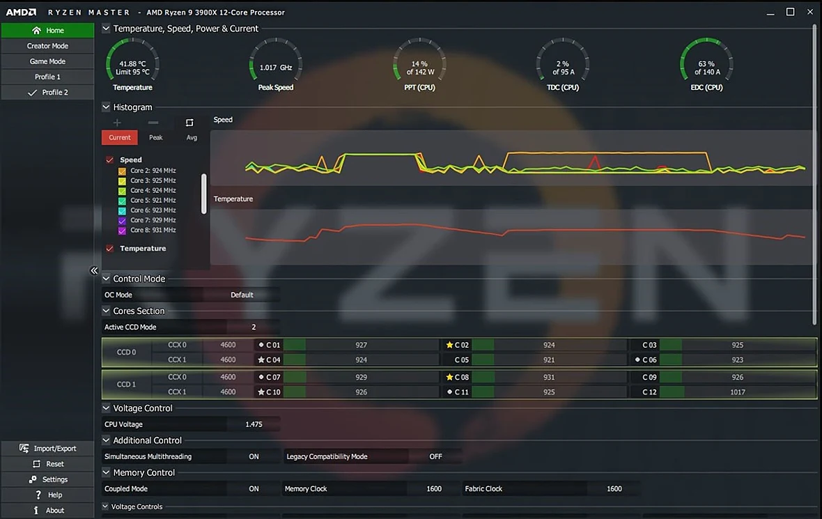

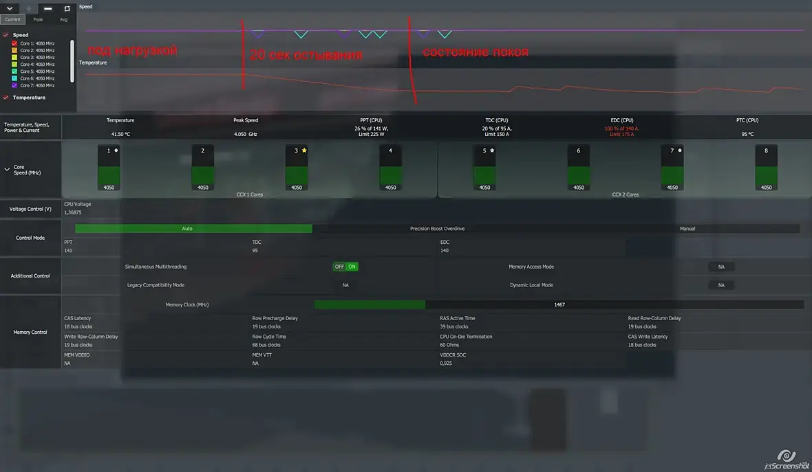

вот еще что сделал
На сайте c 09.09.2010
Сообщений: 4930
m.s.k.
так то это плюс что стекло не накапливает тепло внутри корпуса делая из него печь, а спокойно выдувается вентиляторами.
вот еще что сделал
там у вас 1.36 вольтаж скачет,  на вашем месте бы настроил вручную фиксированный разгон. (даже если вы не хотите большой разгон, в любом случае вольтаж лучше ручками ставить)
На сайте c 24.02.2010
Сообщений: 1231
Петрозаводск
на самом деле он до 1,5 вольт скачет иногда. в простое

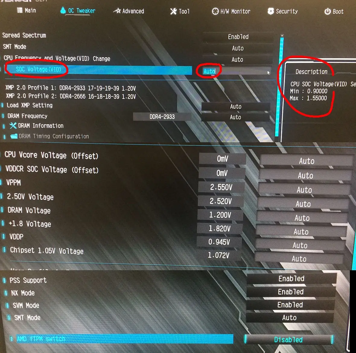

На сайте c 24.06.2014
Сообщений: 5068

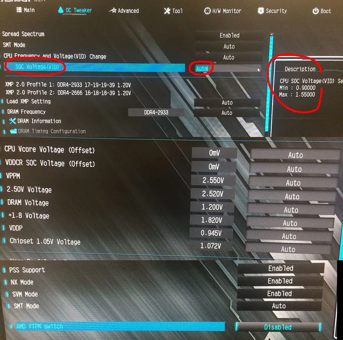

rudnikov2006, SoC нужен для разгона ОЗУ в основном.
Если вы гоните ОЗУ, то очевидно используете Ryzen Timing Calculator ?
Тогда SoC ставьте так как предлагает Калькулятор, либо оставляйте его в Авто.
Мне, например при четырех двухрангах в 3600Mhz хватает 1.1V на SoC для стабильности 2700X.
Иногда 1.15V нужно. Еще SoC-LLC ставлю фиксированный что бы не было VDroop-ов.
После определенного порога вольтажа SoC только хуже начинает работать.
Так что нужно опытным путем обычно искать идеальные значения.
Но как правило они между 1.05V и 1.15V а материнка в Авто их под конфигурацию памяти подгоняет.
Слишком мало поставишь - комп может не включиться или память посыпет ошибки.
Слишком высоко - тоже проблемы с ошибками могут быть.
Но тут многое зависит от удачности самого процессора. Один может затащить без ошибок и 1.3V SoC, другой такой же проц и выше 1.15V не вытянет. Силиконовая лотерея... Так же не стоит забывать что SoC это самое уязвимое место процессора. Я бы вообще выше 1.15V на всякий не подымал. Ведь уже есть случаи с некоторыми материнками которые завышали SoC вольтаж выше нормы которую вы выставляете и процы погибали буквально.
И там видео с разбором этой проблемы.

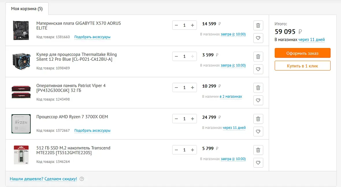

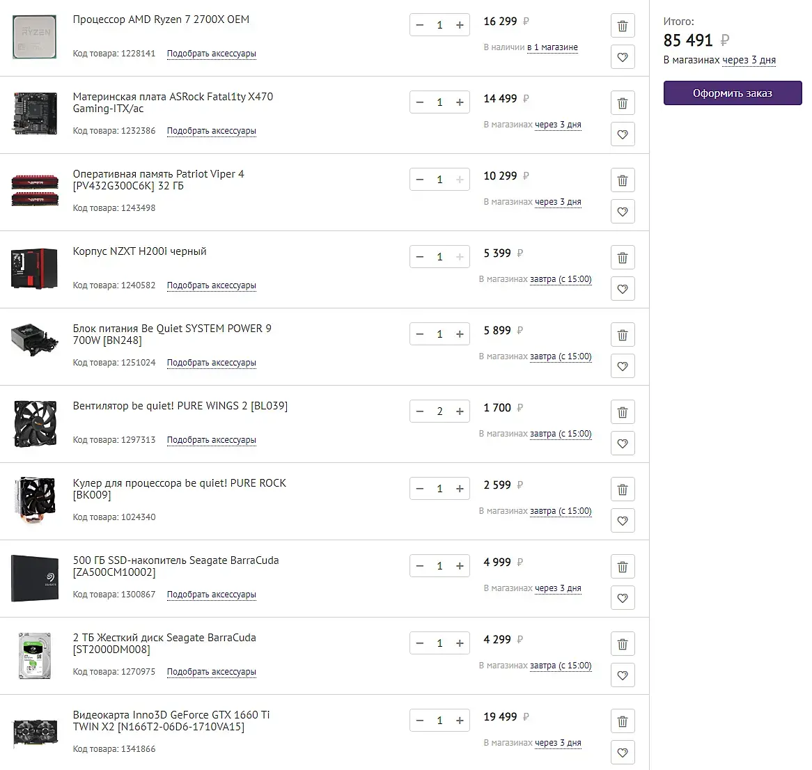

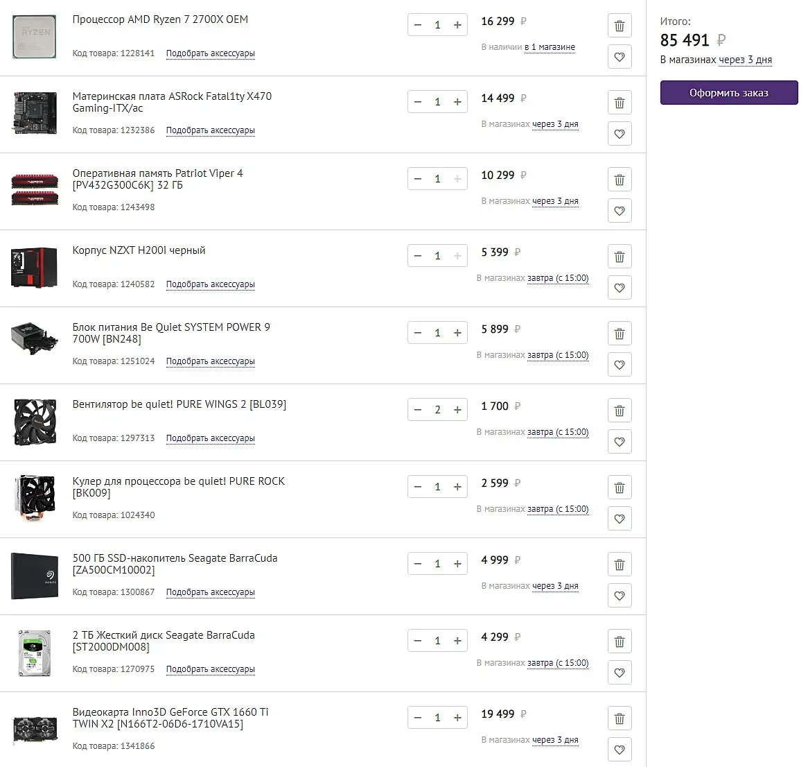

Коллеги, много вопросов, мало ответов
стоит ли:
1. переплатить за Ryzen 3700x?
2. плату на x450 поменять?
3. не лишние ли два доп.вентиля?
4. поставить водяное охлаждение типа NZXT Kraken X62 или попроще?
5. поменять корпус на phanteks evolv shift (не X)?
6. накопитель поменять на m2?
7. оставить старую видеокарту?
Имеется: i7-3770 с платой gigabyte, башенный кулер Zalman, ОЗУ 24гб hyperX (8+8+4+4), самый простой блок питания на 700вт., корпус Zalman Z9 plus, видеокарта gtx 660ti от inno 3D, ssd 240, barracuda 1tb+1tb. Из далекого 2013-го.
Может что-то из старого можно продать (и за сколько примерно)), а что воткнуть в новое?
Задача - перейти на новую, тихую систему с компактным корпусом, но оптимальным соотношением цена-производительность
Буду признателен за рекомендации хотя бы по некоторым позициям
да.
b450 можно даже. пофиг. производительность не меняется если не разгонять.
скорей всего лишние. в корпусе думаю уже будет пара штук.
нет смысла для такого цп брать воду. но тот куллер что у вас скорей всего слабоват будет. ставьте что то типа люцифера. или аналогичный по размеру.
да. только на м2 pci-e, а не m2 sata.
если она вас устраивает, то да. если же нет, то берите новую. брать 1660ti с магазина смысла мало. на бу рынке куча 1070ti есть за хорошую цену.

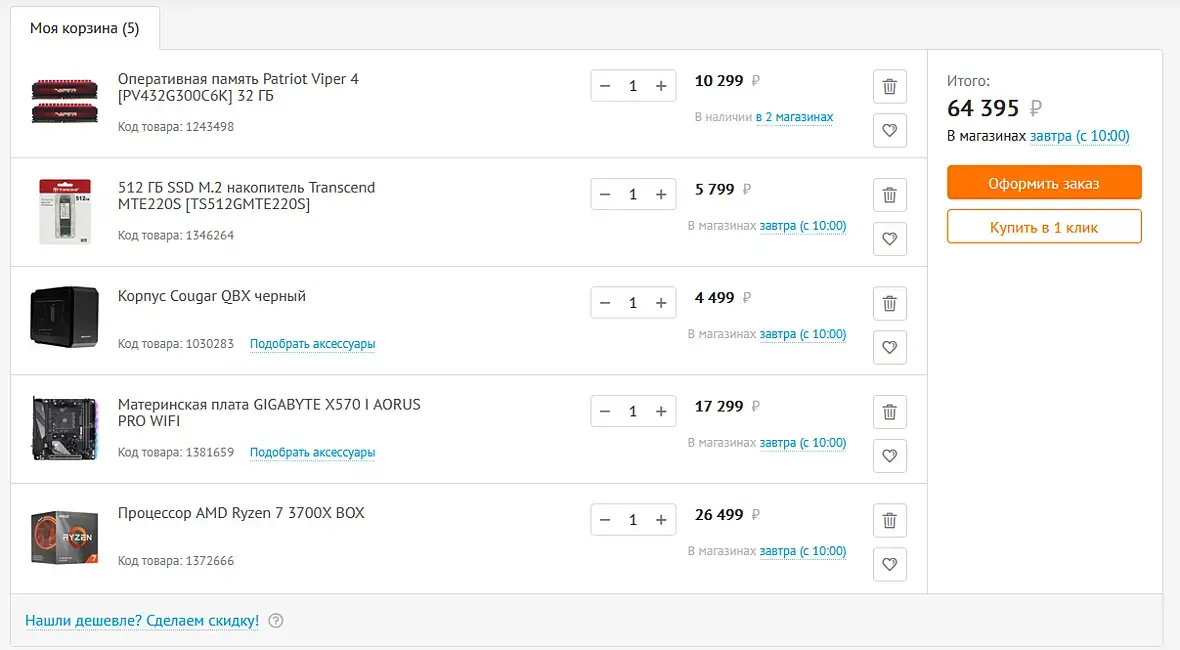

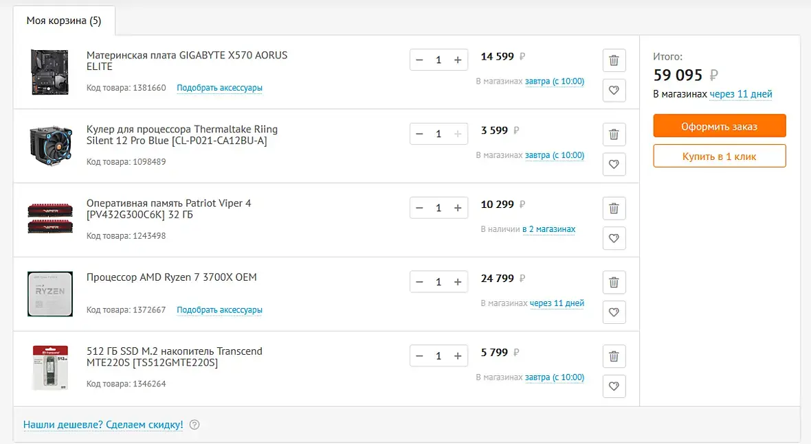

Сообщений: 7130
visachka
я бы оставил корпус, блок, винты и видяху.
и взял 3700х на х570 с 8пин питанием, эту память, недорогой кулер и м.2 пси х4
можно ещё в компактном корпусе, но будет теплёхонько там :
На сайте c 13.09.2014
Сообщений: 6
А почему нет смысла? Водянка вроде работает тише а тепло отводит лучше обычного.
На сайте c 15.06.2011
Сообщений: 4
вся суета в угоду компактности и задумана. но чтобы красиво и тихо еще. поэтому может на водичку есть смысл поменять и все-таки пару доп.вентелей?
