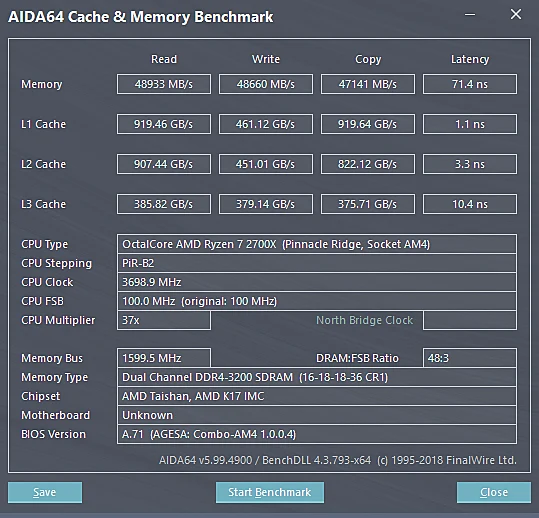

Sssineglazka, ну, конечно с такими результатами можно жить уже вообще без проблем на 2700Х. Да это не идеально. Не супер круто. Но это уже чуть выше среднего. Главное что бы ошибок не было.
Я бы еще на всякий случай в Биосе проверил бы не включен ли режим Power Down (настройка эта обычно там же где и настраивается память/тайминги), если включен я бы его отключил. Тогда задержки стали бы еще чуть лучше.
Проверить на ошибки можно через "TM5+1usmus Desktop" :
Только обязательно запускать от имени Администратора, и обязательно вручную указывать программе на этот самый конфиг. Что бы в окошке программы было написано что используется конфиг этот. Точно сказать не могу, но при 64гб оперативной памяти этот тест может занять где то часа полтора времени (зависит от скорости памяти и процессора).
Если за 5 циклов - 0 ошибок. То... Ну. В целом уже не плохо. Если хоть 1 ошибка. Хоть в самом конце теста. То все... Память уже не стабильна. Это значит что в любую секунду комп может повиснуть, вылететь макс, вылететь рендер, вылететь синий экран и тд и тп... Тогда нужно будет либо повышать вольтаж на SoC/DRAM, либо повышать какие то тайминги либо понижать частоту. Либо крутить другие настройки.
Более тяжелые и длительные тесты нужны уж для параноиков. Тем кому нужна 100% уверенность что после разгона комп может годами рендрить и работать без единого затыка по оперативной памяти. Например HCIDesign Memtest в 24-32 окна программы до 999% покрытия. При 128гигах оперативки этот тест может занять часов ~80 в двухканальном режиме памяти. https://hcidesign.com/memtest/ (если смущает тупость с запуском кучи окон программы то есть оболочки для этого теста - RunMemTest Pro v2.5 или RunMemTest Pro v4.1). Или Prime95 в режиме LargeFFT на ночь. https://www.mersenne.org/download/ (Главное не перепутать и не врубить SmallFFT, а то это будет тест процессора а не памяти тогда).
