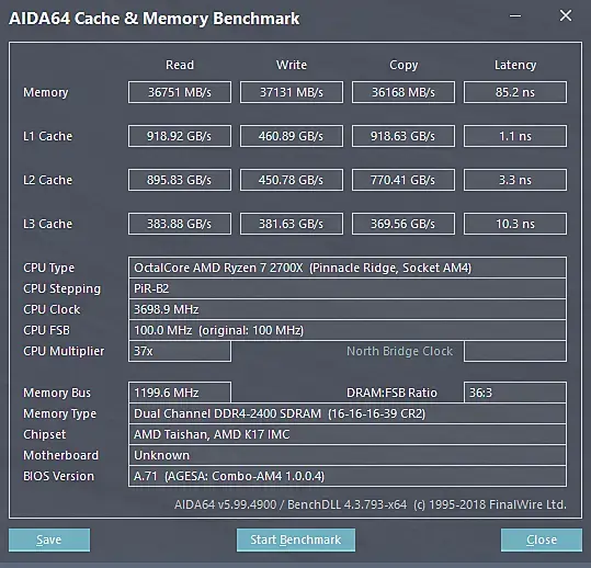

Earanak, вот что получилось у меня с настройками по default
Ballistix Sport LT Rot 16GB DDR4 Kit BLS2K8G4D32AESEK
У 1000-2000 Райзенов хотя бы задержки чуть меньше чем у 3000.
Впрочем я нечему не удивляюсь уже. Как уже говорил люди ко всякому могут привыкнуть.
И играть на старых Тредриперах и работать на унылых Зионах и память не гнать на Райзенах.
Многое от восприятия/требований зависит. Я бы не смог ))

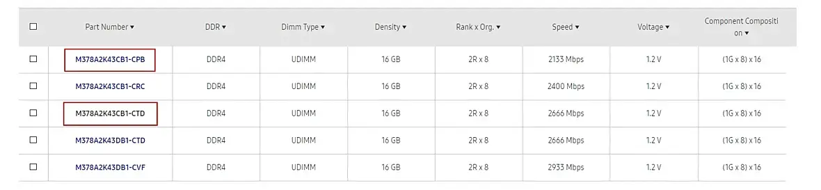

Earanak и другие товарищи "в теме"
Выскажите свое мнение пожалуйста !
Есть райзен 7 1700 в разгоне 3700 , память ddie Samsung M378A2K43BB1-CPB 2133Ггц  2x 16 Гб стабильно работает на  2933.
Вся система стабильна 2,5 года.
Хочу добавить памяти еще 32Гб но чтобы сохранился разгон до 2933.
Но в продаже нет таких планок, есть самсы на чипе c-die M378A2K43CB1-CTD. Материнка Taichi x370.
Как думаете будет разгоняться такой салат из памяти ?

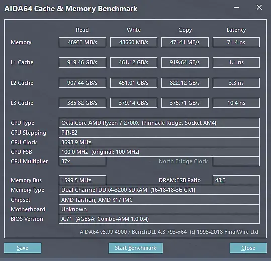

Поменяла профиль на XMP 2, результат на много лучше.
На сайте c 24.06.2014
Сообщений: 5050
Reiiishi, да хоть ставить четыре разные плашки с разным объемом, 4+8+16+32гб, с разным количеством рангов-банков, разными чипами. Суть будет в том что придется подгонять тайминги под самую тугую из всех плашек. Ну еще в таком раскладе, материнка может не лучшим образом выставить ProcODT/RTT/CAD. Но все же стоит понимать что я говорю про худший вариант. Если плашки будут с одинковым количеством банков-рангов, чипы будут хотя бы от одного производителя, то думаю ничего страшного не случится. Я часто дело имел с разгоном памяти собранной из разных плашек, единственное что в таком случае Райзен Тайминг Калькулятору не особо стоит прям верить. По разному бывало, вот стоит плашка которая работает при 3600Mhz/400 tRFC/16 tWR, добавляешь плашку которая не тянет такие параметры, и приходится уравнивать все это дело. Ничего страшного в целом. Главное в таком случае - подгонять тайминги по очереди. А не вбивать сразу пачками. Вот когда комп перестанет запускаться тогда уже и начинать подгонять конкретный тайминг.
Можно заморочится отдельно разогнав 2 старые плашки и 2 новые плашки. И переписать весь список таймингов с них а потом уже смотреть что к чему подгонять. Но это займет конечно чуть больше времени.
Вообще вы подобрали крайне похожие плашки и есть вероятность что ничего вообще не нужно будет настраивать и все заведется на старых настройках. Но конечно никаких гарантий )
Sssineglazka, ну, конечно с такими результатами можно жить уже вообще без проблем на 2700Х. Да это не идеально. Не супер круто. Но это уже чуть выше среднего. Главное что бы ошибок не было.
Я бы еще на всякий случай в Биосе проверил бы не включен ли режим Power Down (настройка эта обычно там же где и настраивается память/тайминги), если включен я бы его отключил. Тогда задержки стали бы еще чуть лучше.

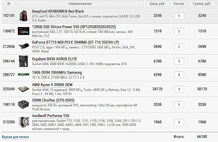

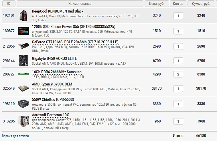

Сообщений: 7130
rodeo
рендер ноду можно ещё собрать из недорогих ксеонов v3. они будут выдавать очень хорошее время рендера.
гдето 73к выйдет
хотя нет, лучше за 66к взять ноду на проце 3900х и плате б450
