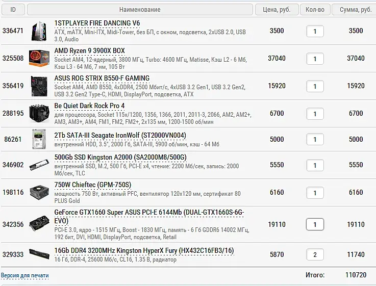

Что скажете по этой сборке?

Все нравится, но... Почему не какая нить стандартная Noctua NH-D15/D15/D14, или какой то банальный Dark Rock Pro 4, или какой то монструозный DeepCool Assassin III, почему именно это охлаждение то ? smiley-crazy.gif

А почему х570 TUF если уже есть B550 TUF ?
И там и там есть PCI-E 4.0 на слот под видяху, если что.
VRM и там и там достаточный для 3900Х (с запасом). В чем суть то ?
Цитата tony_black:
Хороший Кулер самое главное?
Все перечисленные мною кулера это Overkill для 3900Х.
Т.е хорошими их назвать это мягко сказано. Они с запасом подходят.
Я спрашиваю почему брать экзотический кулер рассчитанный под TR4 ?
Я так то даже и нагуглить не могу что он на АМ4 становится вообще smiley-biggrin.gif
Даже на официальном сайте ни слова про АМ4 :
https://www.coolermaster.com/catalog/coolers/cpu-air-coolers/wraith-ripper/#Specifications

На счет Б550 их нету нас на рынке(((Кулер тогда ставлю Ноктуа, Дарк Про 4 нету, этот ебчий коронавирус все испортил, товаров вообщне нет на рынке

Я не знаю откуда вы, в Украине - их навалом.
По Российским магазинам я не шарю. Вспомнил первые 3 что на ум пришли везде есть :
Так же в этих магазинах есть Micro-ATX версия этой платы.
С тем же питальником. Просто меньших габаритов плата.

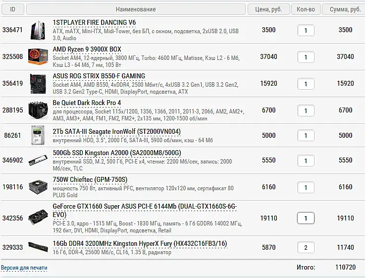

Хотелось бы собрать новый что-то типа такого
На сколько улучшится производительность? Будет ли профит?
Для рендера к короне

Очень странный вопрос. Ну тип... Если вкратце это небо и земля будут компьютер. Компьютеры не просто разных поколений, а разных эпох.
3900X будет быстрее рендрить примерно в 5 раз чем i7-2600 (без К).
В играх у 3900Х будет примерно на 30% быстрее (тут вклад и большей частоты и выше IPC, в разы больше удельного и инклюзивного кэша, более современный и продвинутый конвейер процессорный). В процессорную производительность в контексте игр так же стоит включить переход от DDR3 к DDR4 что как минимум даст вдвое больше ПСП.
1660 Super примерно вдвое быстрее чем GTX 770, еще и жрет питания меньше.
В сборке кстати все более менее нормально. Хотя я бы конечно брал бы другую память, но у меня свои заморочки. Я бы брал Crucial Ballistix (AES либо U4), тоже на 3200Mhz. Такую например (одну из этих) - BL2K16G32C16U4B / BL2K16G32C16U4R / BL2K16G32C16U4BL / BL2K16G32C16U4RL -> https://www.regard.ru/catalog/?query=bl2k16g32c16u4  У этой памяти Micron E-Die чипы, современные и годные, с большим запасом. Вообще пока это лучший вариант для Ryzen-ов (за исключением супердорогих Samsung B-Die).
