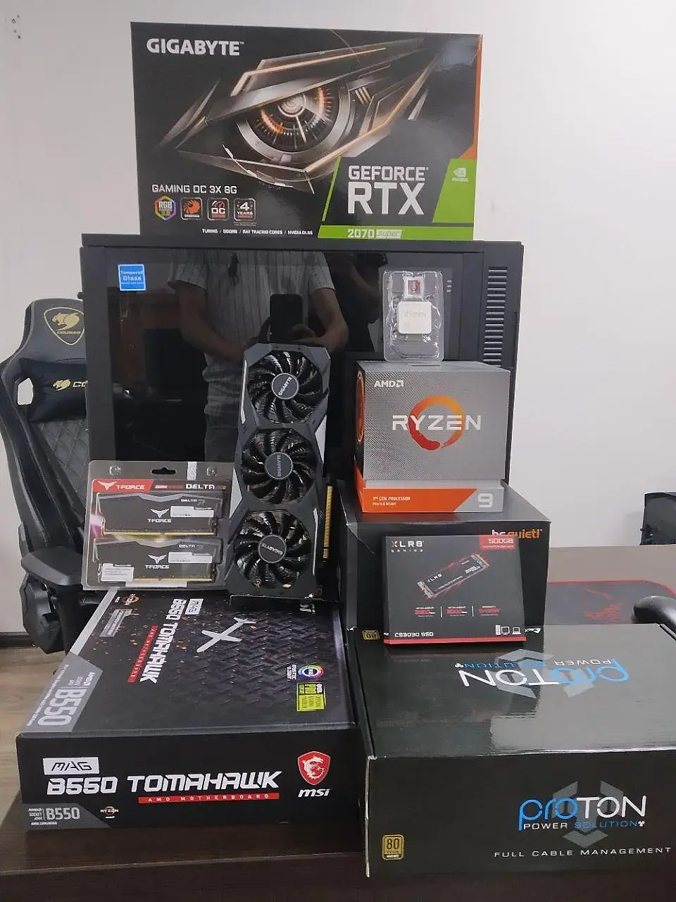

Сообщений: 141
Зеленая Планета
Наконец то собрал свой долгожданный ПК, спасибо всем кто помогал по советом. Особенно Стену, молодец бро ты всем очень помогаешь....
