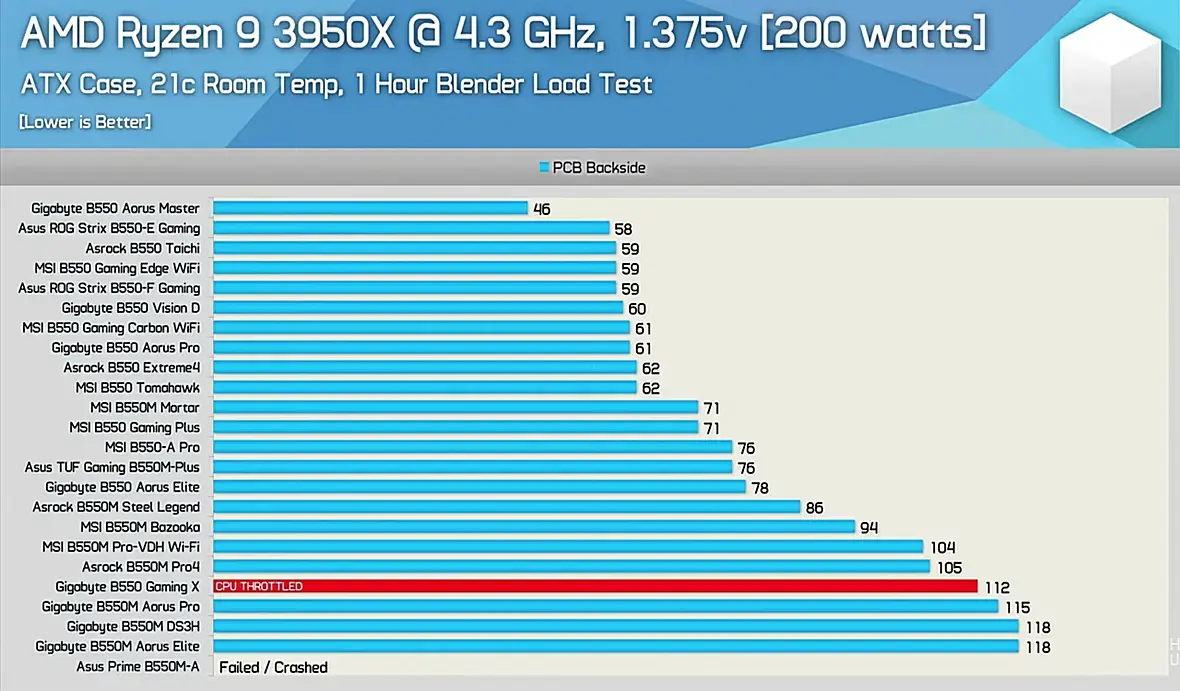

Сообщений: 7130
Mazyla25
правда это при большой нагрузке, приличный разгон. Но всё же хорошо отображает что нижних 7 плат на будущее лучше не брать
_
если вам нужно сэкономить и работать только сейчас - практически любая плата б450 справится с 3600х

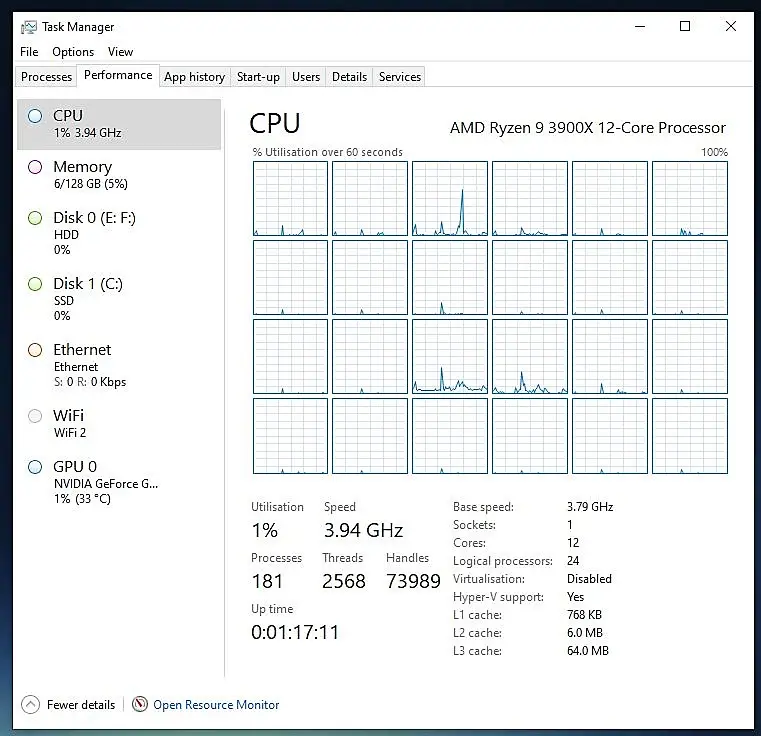

Привет всем, мне нужна помощь, я зделал такую сборку, после 30 минут роботы компьютер начинает тормозить и я не могу ничего сделать, помогает только перезагрузка, температура не повышается выше 40 градуса, сделал обновление на windows и на bios и не помогло, какая проблема может быть? Спасибо большое!!!
*Gigabyte X570 AORUS Elite Wifi
*AMD Ryzen 9 3900x
*кулер Noctua NH-D15
*Kingston HyperX FURY RGB 32 GB DDR4 2400 MHz x4= 128 gb
*SSD Samsung 860 EVO M.2 250 GB
*HDD 6Tb WD Blue
*MSI GeForce GTX 1660
*Блок питания Chieftec Proton 850W
Сообщений: 7130
blackrazor
попробовать работать на 2 только планках памяти. драйвер амд ставили с сайта амд ?

На сайте c 29.04.2010
Сообщений: 1076
Тольятти /Самара/ Воронеж
мониторил ресурсы? загрузка проца, харда, оперативы? какие то приложухи может грузят?нмв не в ту ветку вопросик конечно...
*AMD Ryzen 9 3900x
*HDD 6Tb WD Blue
а в event Viewer есть какието логи?
На сайте c 28.02.2013
Сообщений: 41
Молдова/ Кишинёв
Цитата .Kin:
 да и всё там хорошо, после примерно 30-40 минут компьютер снова начинает зависать...

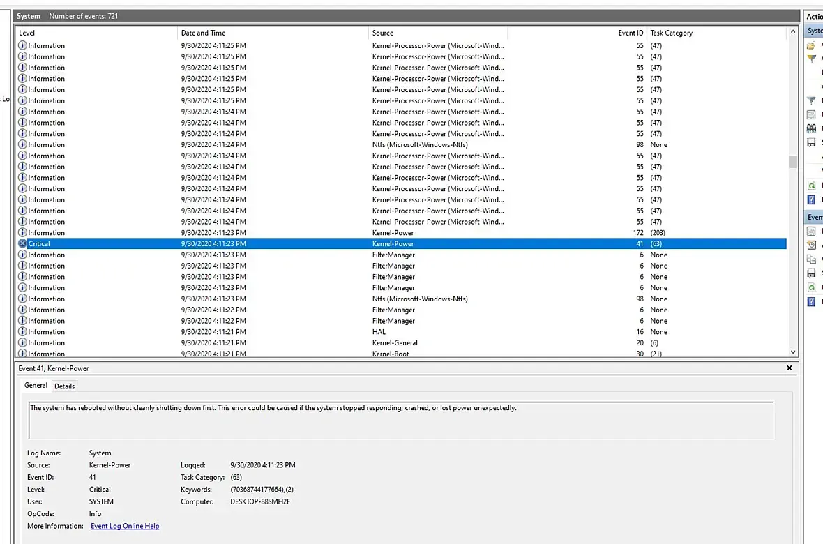

*AMD Ryzen 9 3900x
*HDD 6Tb WD Blue
но это после перезапуска насколько я понимаю
Сообщений: 1076
яб тогда на ссд подумал... мож че с контроллером или ещё с чем
