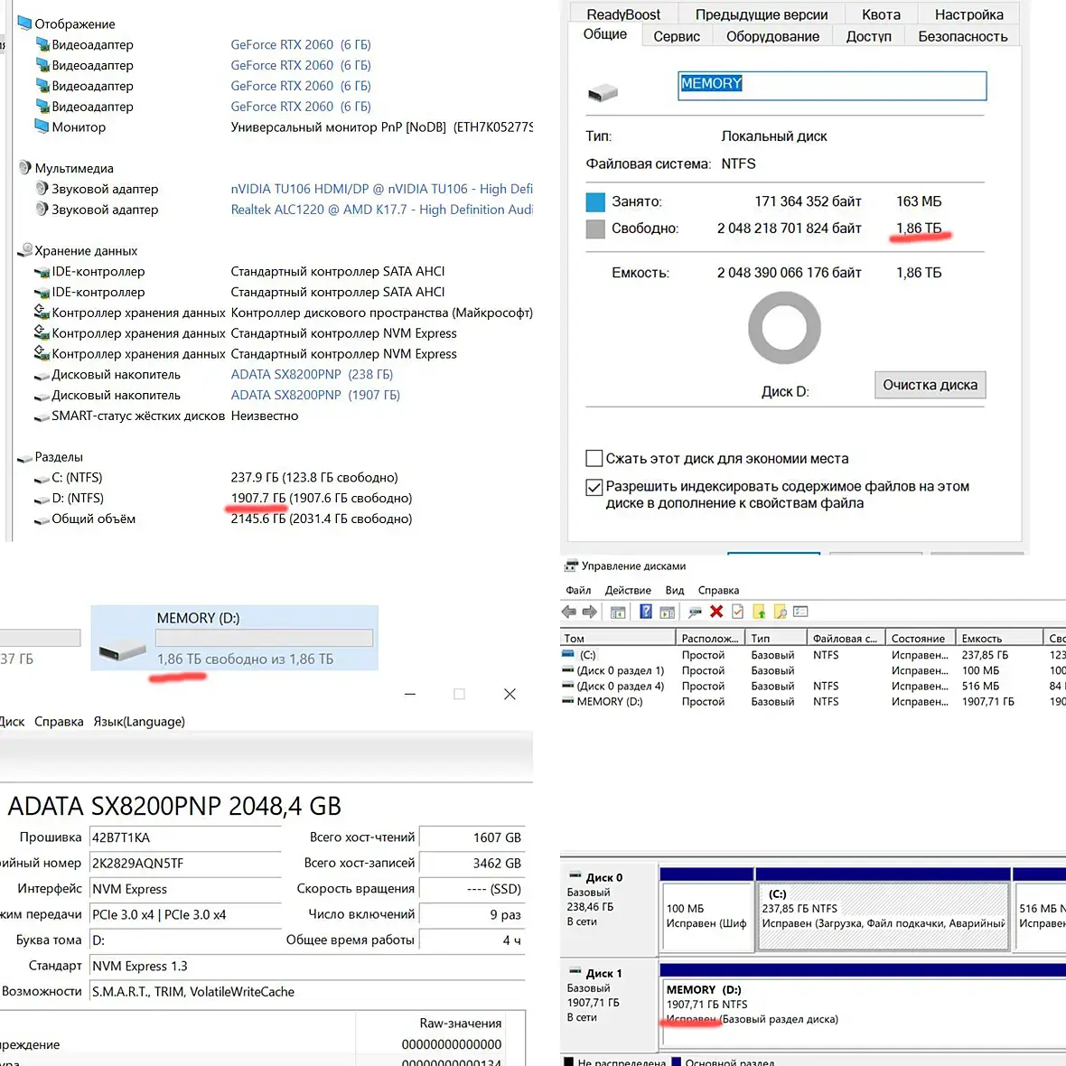

На сайте c 02.09.2017
Сообщений: 145
Подскажите, почему размер памяти не бьется?Конкретно из мой компьютер и aida или управление дисками.
Сообщений: 7130
devourermen
воспользуйтесь программой - https://www.partitionwizard.com/free-partition-manager.html
