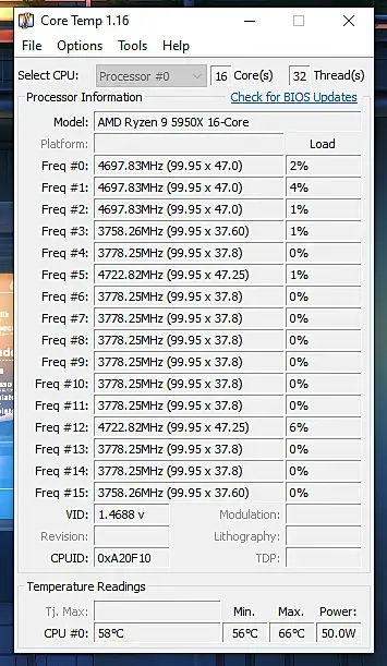

нормальные показатели? или это лучше смотреть другой программе?
Сообщений: 7130
mendygaliev
Coretemp поставить
На сайте c 02.06.2017
Сообщений: 100
sten
Сообщений: 7130
mendygaliev
ну у вас точно не простой сейчас, видно же что несколько ядер пашут прилично. потому и 60с. это норм

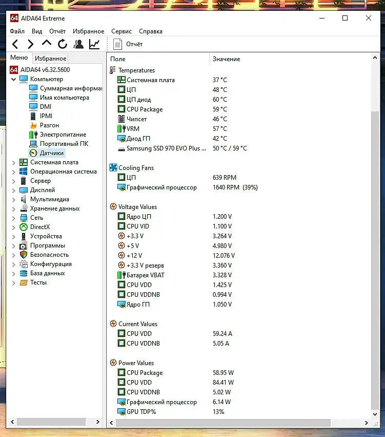

ссд 60, это тоже норма? у меня обычно около 40 вроде

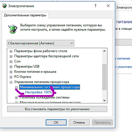

Сообщений: 7130
mendygaliev
поменяйте в плане электропитания - сбалансированный - минимальный порог питания процессора - на 50% например.
Сообщений: 100
Цитата sten:
mendygaliev
стояло 5 процентов,поменял, особо ничего не поменялось, минимально температура была 53с

На сайте c 14.12.2007
Сообщений: 862
mendygaliev
это постоянно такое напряжение?
чтото помоему оочень много .. особоенно для "простоя"
возможно материнка очень завышает почемуто
апдейт :.. все понял, с напряжением наверное все нормально
Сообщений: 100
и как занизить?
или это норма для райзенов?
Сообщений: 862
Цитата mendygaliev:
и как занизить?
почитал, понял что с напряжением наверное все нормально.. можно посмотреть еще в динамике, какое под нагрузкой, какое в простое, как менятеся.. но чтото думаю что все нормально

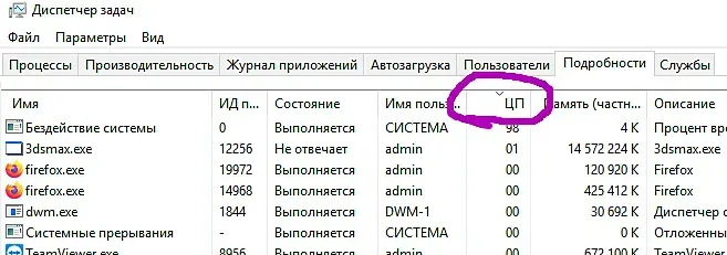

sten а можно как то узнать что работает в фоне?
Сообщений: 7130
возле часиков позакрывать все программы. в диспечере задач выгружать процессы.
можно отсортировать по загрузке ЦПУ:
