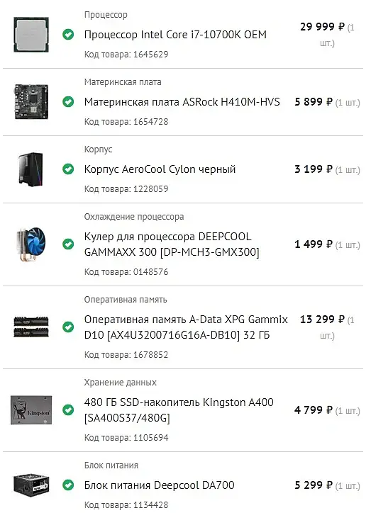

Привет
пысы в будущем может еще видяха будет но по ценам сложно угадать
Сообщений: 7130
Стрелец
плату менять на нормальную z490/
эта не катит никак!
кулер слабый!
если купите плату б460 то память вам больше 2666 не нужно.
не знаю какие у вас задачи - но можно рассмотреть Ryzen 7 3700X или Ryzen 7 5800X (37к)
или это комп поиграть ??

вот что скажите:
https://www.dns-shop.ru/custompc/configuration/466f913c1e5a5768/

На сайте c 15.06.2020
Сообщений: 308
хамство.
Цитата sten:
не знаю какие у вас задачи - но можно рассмотреть Ryzen 7 3700X или Ryzen 7 5800X (37к) или это комп поиграть ??
ризен точно нет
и поиграть и Юнити потрогать
хочу на базе i7 10700 но не шарю в комплектующих
собирал в конфигураторе
Цитата Zolty:
Ssd сата не нужно брать м2 нужно
а что это?)

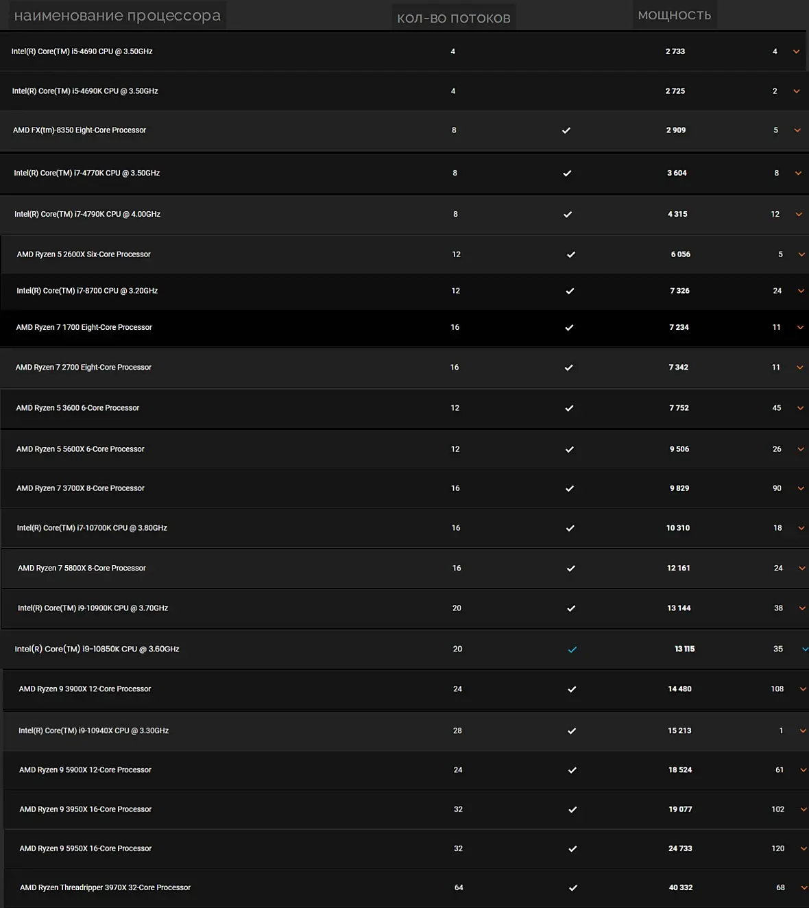

Цитата Стрелец:
ризен точно нет и поиграть и Юнити потрогать хочу на базе i7 10700 но не шарю в комплектующих
чем хуже для поиграть и юнити рузен... вообще ни чем. у вас два 8к монитора и видюха 3090, что 5800х не вытягивает по фпс? из 150-200 на 5-10 ниже в отдельных тайтлах?)

Сообщений: 7130
Стрелец
берите плату б460 из тех что я написал. чем дороже тем лучше. и кулер подороже

Цитата Стрелец:
ничего не понял мне нравится Intel
интересно зачем вообще тогда заморачиваться железом. если что так просто оставлю это тут. r23 multicore.

Сообщений: 7130
Стрелец
уже получше, только кулер дипкул мощнее тот.
на амд тоже хорошая сборка
Сообщений: 308
хамство.
Цитата sten:
Стрелец
амд собрал чисто по вашему примеру из темы посмотреть что выйдет XD
пысы такой вопрос а кто горячее из процессоров Intel или AMD?

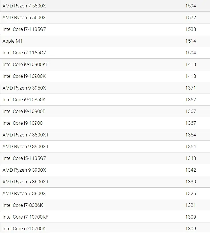

На сайте c 07.06.2009
Сообщений: 880
Цитата .Kin:
странная табличка. это откуда? В виреевском бенчмарке, например, Ryzen 5800x слабее 10900к, а 10850к почти на уровне с Ryzen 3900x.
для себя накидывал такую таблицу, по виреевскому бенчмарку. соотношение мощностей у процессоров.
На сайте c 29.04.2010
Сообщений: 1076
Тольятти /Самара/ Воронеж
это синбенч р23. но так же можно сказать, что 5800х почти на уровне 10900к, а 10850к слабее 3900х))
странно что 10900к хуже 10850к
