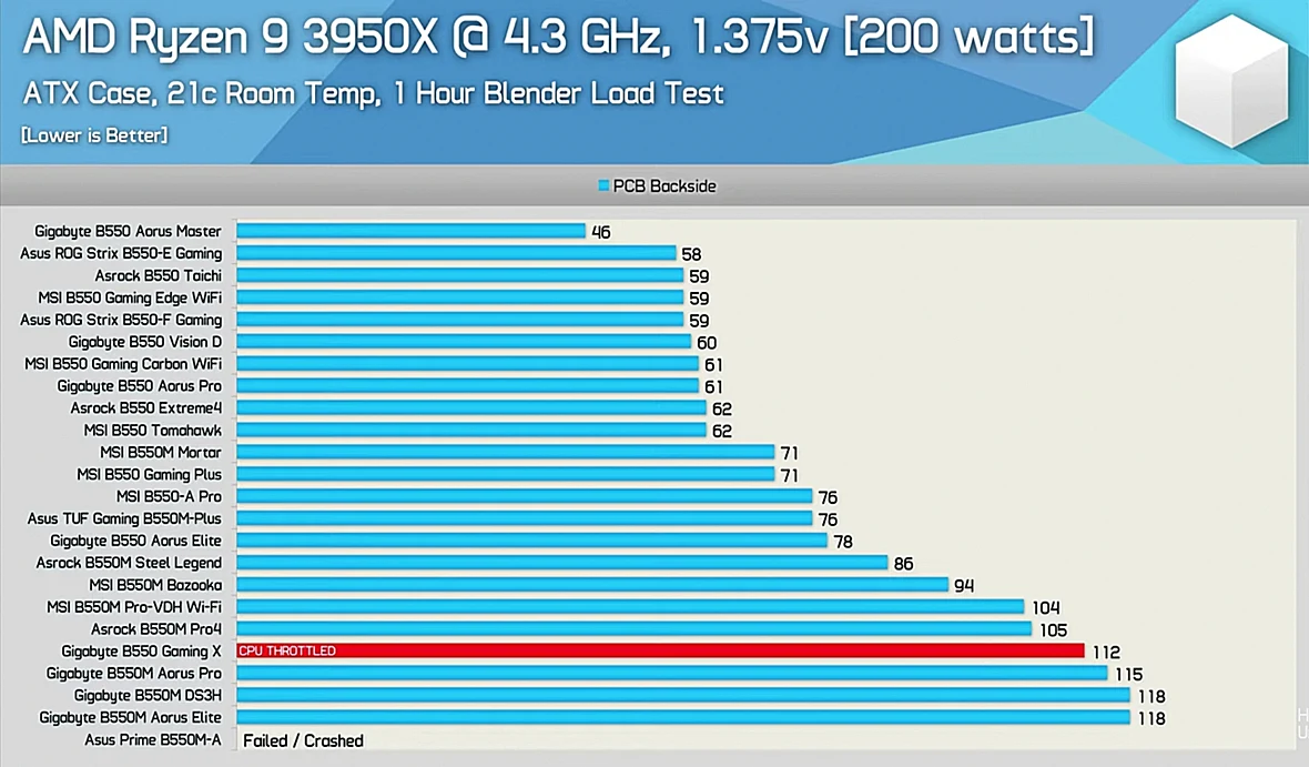

4 фазы такой стандарт для Б плат, что на 450, что на 550, врм одинаков. Сам сижу на b450m s2h и 3900Х полет нормальный. А про фазы и радиаторы как минимум у гиги фазы полная копия что на 450 что на 550.
вы смотрели температуру вашей платы после 1 часа рендера ??
да, ВРМ не более 70 градусов
Сообщений: 7130
sssrega
ну вот а на GIGABYTE B550 AORUS Master будет 35-40
На сайте c 11.03.2020
Сообщений: 18
Цитата sten:
sssrega
слабо верю в такие температуры, около 50 градусов еще ближе к правде. А вообще для мосфетов до 120 градусов рабочая температура.
Сообщений: 7130
sssrega
120с - прекрасно))
картина РАЗГОНА:
Сообщений: 18
Цитата sten:
sssrega
120с - прекрасно))
картина РАЗГОНА:
а где связь между данной диаграммой и максимально допустимой рабочей температурой мосфетов? Естественно что 120 градусов в пк уже никуда не годятся, но я и не утверждал такого, а просто назвал допустимую для мосфетов температуру.
