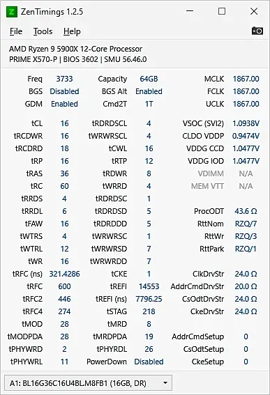

embryon, прежде всего я бы посоветовал исключить нехватку напряжения на SoC, VDDG/VDDP, DRAM.
То есть. Выставил бы :
1.35V на DRAM
1.1V на SoC (подходит и к 2700Х и к 3950Х)
На счет следующих вольтажей не уверен...
В смысле не их значений, у 3950Х точно есть такое. А у 2700X не помню.
Но если у 2700Х есть то в любом случае значения те же :
0.95V на VDDP
1.05V на VDDG (CCD)
1.05V на VDDG (IOD)
И еще это проверил бы :
BGS - Disabled (Bank Group Swap)
GDM - Enabled (Gear Down Mode)
И еще я всегда (при любых раскладах) держу MCLK/FCLK/UCLK в Coupled режиме.
То есть, например если память работает на 3200Mhz, я не оставляю все это в Авто а вручную выбираю памяти 3200Mhz (делим на два - получаем = MCLK/FCLK/UCLK). То есть руками ставлю частоту Infinity Fabric на 1600Mhz в данном случае. Соответственно например если память работает на 3733Mhz то Infinity Fabric (FCLK) - 1867Mhz.
Это вольтажи и настройки при которых у меня на X470 Taichi с 2700X гонялись 128гб памяти в легком разгоне (чуть выше XMP профиля). И вообще это так сказать, настройки под которые большинство производителей тестируют XMP профили.
Просто я множество раз сталкивался с тем что материнка на свое усмотрение занижает или завышает некоторые из этих вольтажей. Потому я их всегда при всех раскладах выставляю вручную. А и еще SoC LLC (еслли есть такая настройка в Load Line Calibration стараюсь делать Линейным, то есть без VDroop-а, то есть например у ASUS это SoC LLC Extreme). Таким образом при нагрузке на память напряжение на контроллер памяти и SoC не проседает. А то без линейного LCC на SoC бывает такое что вместо 1.1V во время нагрузки выходит например 1.085V к примеру.
То что память бракованная - такое тоже бывает.
Кучу инфы про то что я говорю можно посмотреть в этой программке :
https://zentimings.protonrom.com/
