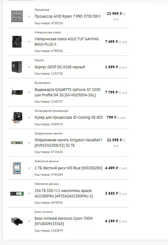

Попросили меня подобрать комп бюджетный под рендер на дому.Посоветуйте,может что чрезмерно,а что то напротив недостаточно. Сам я разбираюсь постольку поскольку,нужна помощь зала.
Сообщений: 7115
olegen
нужно менять корпус, кулер, память, ссд и блок питания
Сообщений: 16698
кулер на помойку

Цитата sten:
olegen
Корпус с кулером я так понимаю потому что охлаждения не хватит.А память и ссд почему?Блок питания мощнее?
Сообщений: 16698
Я б ещё видюху поменял, причём не на более мощную, а на такую же, но без вентилятора. Есть 1030 с пассивным охладом.
Но вообще ради экономии нужно брать 5700G. Он быстрее и есть встроенная графика. За вычетом джефорса будет дешевле.
https://flashcom.ru/market/protsessoryi/342671-Protsessor_AMD_Ryzen_7_5700G_3_8GGts_Turbo_4_6GGts_8_yadernyiy_L3_16MB_Soket_AM4_BOX
Встройка там нормальная, на уровне 1030gt, местами даже побыстрее. Тока от оперативки немного отожрёт для себя.
https://club.dns-shop.ru/digest/54531-protsessor-ryzen-7-5700g-s-grafikoi-vega-8-sravnili-s-videokartoi/
На сайте c 15.11.2007
Сообщений: 504
Казань.
Поменял оперативу.Теперь норм?Так же по совету поставил видюху с пассивным охлаждением.Поменял проц на плюс минус подобный но с охлаждением.Что не так с ССД? И блок питания тоже,неужели слабоват?
Сообщений: 16698
Рендеру воооооооооооооооооооооооооооооооооооооооооооооооооооооооооотнастолько пофигу на тип оперативы. Тока её объём имеет значение.
Проц 5700G бери, кому говорю! А видюху выкинь. Он быстрее и видюха в нём нахаляву.
SSD 480-512GB бери. Чем больше объём, тем больше его ресурс.
Хватит тебе этого блока питания за глаза, выше крыши. Это всё будет жрать ватт 200 на бреющем полёте.
По кулеру - в этот корпус залезет что-то типа DeepCool GAMMAXX S40. Он хоть что-то сможет с этим процом сделать.
Вот ящичек не стрёмный, щупал, сойдёт:
https://flashcom.ru/market/korpusa/305701-Korpus_MicroATX_Minitower_Deepcool_MATREXX_30_SI_chernyiy
А то у твоего решетки спереди нет.
Сообщений: 504
Казань.
Неужели то что проц возьмет на себя функции видюхи никак не критично для процесса в целом?Да и посмотрел я таблицу с тестом не такой уж большой прирост он дает 23мин30сек против 20мин.
Сообщений: 16698
Легко и просто возьмёт. То есть это не сам проц берёт, там видеоядро в него встроено, оно и возьмёт.
Прирост небольшой, но всё равно это прирост. Даже если было бы такое же отставание, всё равно это лучше, потому что 7 тыр на посредственную видюху тратить не надо. Лучше потом что-нибудь посерьёзней купить.
64 Гб памяти не знаю, надо или нет. Если сразу проекты большие, то имеет смысл. А если так, унитазить, кухни гостиные, небольшие домики, то и 32 в целях экономии сойдёт. Потом докупить можно. Повторюсь, рендеру вообще неважно, какая там память - одинаковая, разная, быстрая, медленная, старая, новая. Вообще никакой разницы. Лишь бы комп её увидел.

Вот такой вариант.Вашей помощью.Критикуйте
Сообщений: 16698
ну ссд надо ж на 500гб
Я не понимаю, у каких барыг вы собираете комп?
5700G стоит 29 тыщ, а не 34. Даже боксовый стоит 29,5
https://flashcom.ru/market/protsessoryi/342672-Protsessor_AMD_Ryzen_7_5700G_3_8GGts_Turbo_4_6GGts_8_yadernyiy_L3_16MB_Soket_AM4_OEM
Мать бы на B550. К чему полумеры?
Судя по общему ценнику комп уже перестал быть бюджетным )))))))

Это цены в ДНС города Казань.Из крупных магазинов электроники это еще самый дешевый.
По ценнику плюс минус как первая сборка,это потому что без видеокарты.
P.S.Сам я кстати работаю на райзен 7 1700 с 32гб на борту и не чувствую какого либо дискомфорта.И  покупал я его почти 4 года назад за 80к.Есть еще у нас в конторе такая же машина но райзен 7 2300 покупали его 3 года назад за 100к.Так что цены не взлетели на компы как все говорят,исключая видеокарты.
Сообщений: 16698
Ааа, Казань. Понятно, некоторые столичные радости могут быть недоступны ))
Если надо ещё сэкономить, тогда 2х16 памяти. Потом добавить проще простого, хоть с рук б/у.
Или - тут в соседней теме 3900х фаршированный продают)
