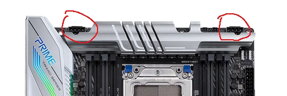

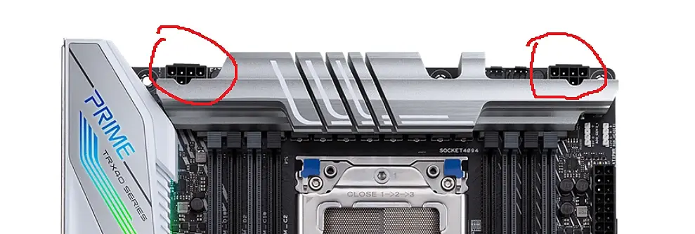

Надо обязательно 2 по 8 пинов на 3990x?  Да и на материнке нет второго входа для питания.
Значит надо эти элементы менять обязательно? С одним питанием 8 пин 3990x не запуститься?
На сайте c 24.06.2014
Сообщений: 5069
Даже если и запуститься с одним 8-Pin питанием - то провода эти будут под лютой нагрузкой и горячие.
Слот тоже будет перегреваться. 8+4 Pin это минимум. В идеале 8+8. И у этой платы есть 8+8
Они просто в разных местах :

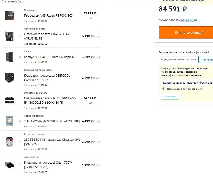

Попросили меня подобрать комп бюджетный под рендер на дому.Посоветуйте,может что чрезмерно,а что то напротив недостаточно. Сам я разбираюсь постольку поскольку,нужна помощь зала.
Сообщений: 7130
olegen
нужно менять корпус, кулер, память, ссд и блок питания
Сообщений: 17178
кулер на помойку
На сайте c 15.11.2007
Сообщений: 820
Казань.
Цитата sten:
olegen
Корпус с кулером я так понимаю потому что охлаждения не хватит.А память и ссд почему?Блок питания мощнее?
Сообщений: 17178
Я б ещё видюху поменял, причём не на более мощную, а на такую же, но без вентилятора. Есть 1030 с пассивным охладом.
Но вообще ради экономии нужно брать 5700G. Он быстрее и есть встроенная графика. За вычетом джефорса будет дешевле.
https://flashcom.ru/market/protsessoryi/342671-Protsessor_AMD_Ryzen_7_5700G_3_8GGts_Turbo_4_6GGts_8_yadernyiy_L3_16MB_Soket_AM4_BOX
Встройка там нормальная, на уровне 1030gt, местами даже побыстрее. Тока от оперативки немного отожрёт для себя.
https://club.dns-shop.ru/digest/54531-protsessor-ryzen-7-5700g-s-grafikoi-vega-8-sravnili-s-videokartoi/

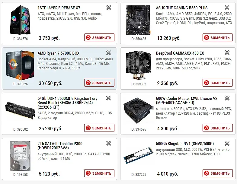

Поменял оперативу.Теперь норм?Так же по совету поставил видюху с пассивным охлаждением.Поменял проц на плюс минус подобный но с охлаждением.Что не так с ССД? И блок питания тоже,неужели слабоват?
Сообщений: 17178
Рендеру воооооооооооооооооооооооооооооооооооооооооооооооооооооооооотнастолько пофигу на тип оперативы. Тока её объём имеет значение.
Проц 5700G бери, кому говорю! А видюху выкинь. Он быстрее и видюха в нём нахаляву.
SSD 480-512GB бери. Чем больше объём, тем больше его ресурс.
Хватит тебе этого блока питания за глаза, выше крыши. Это всё будет жрать ватт 200 на бреющем полёте.
По кулеру - в этот корпус залезет что-то типа DeepCool GAMMAXX S40. Он хоть что-то сможет с этим процом сделать.

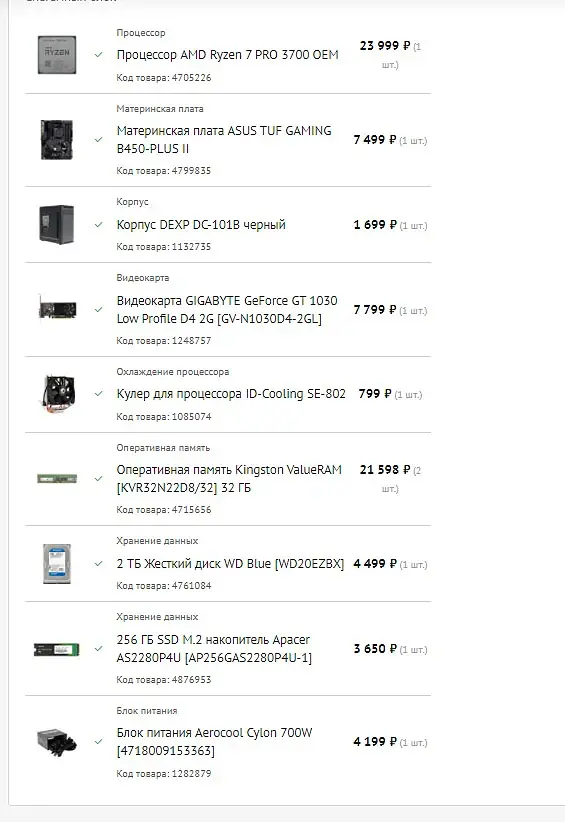

Вот такой вариант.Вашей помощью.Критикуйте
Сообщений: 17178
ну ссд надо ж на 500гб
Я не понимаю, у каких барыг вы собираете комп?
5700G стоит 29 тыщ, а не 34. Даже боксовый стоит 29,5
https://flashcom.ru/market/protsessoryi/342672-Protsessor_AMD_Ryzen_7_5700G_3_8GGts_Turbo_4_6GGts_8_yadernyiy_L3_16MB_Soket_AM4_OEM
Мать бы на B550. К чему полумеры?
Судя по общему ценнику комп уже перестал быть бюджетным )))))))

Это цены в ДНС города Казань.Из крупных магазинов электроники это еще самый дешевый.
По ценнику плюс минус как первая сборка,это потому что без видеокарты.
P.S.Сам я кстати работаю на райзен 7 1700 с 32гб на борту и не чувствую какого либо дискомфорта.И  покупал я его почти 4 года назад за 80к.Есть еще у нас в конторе такая же машина но райзен 7 2300 покупали его 3 года назад за 100к.Так что цены не взлетели на компы как все говорят,исключая видеокарты.
Сообщений: 17178
Ааа, Казань. Понятно, некоторые столичные радости могут быть недоступны ))
Если надо ещё сэкономить, тогда 2х16 памяти. Потом добавить проще простого, хоть с рук б/у.
