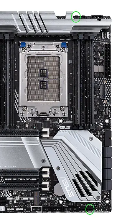

Добрый вечер!
Помогите разобраться, собираю 3990х на базе   prime trx 40-pro с cooler master liquid (с помпой на процессор) корпус  Be quiet 801.
Куда подключить корпусные вентиляторы - у меня дотягиваеться кабель от блока только до  CHA_FAN3. В блоке как раз 3 кулера. Тут вроде ок?
А еуда подключить кулеры и куда подключить помпу?
Кулеры(3шт.) На CPU FAN а кулеры на CPU OPT?
Сообщений: 7130
vltsvetkov
а не слабовата ли плата для 3990 ???
Три вентилятора что на радиаторе - через переходник из комплекта нужно подключить в ЦПУ фан.
а проводок от помпы - в ПАМП.

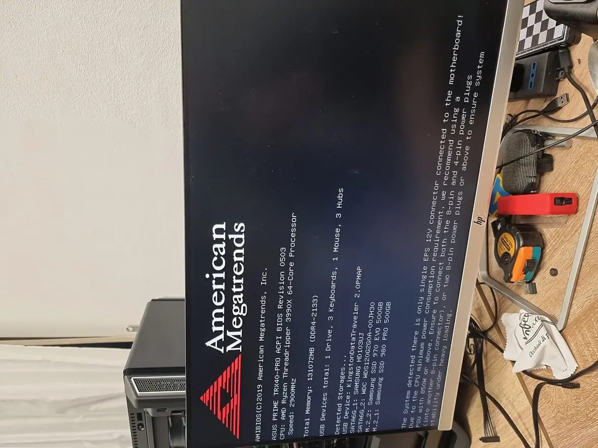

подскажите что может быть? Не начинаеться установка wind после сборки и ругаеться на питание.
