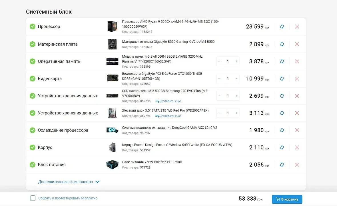

Всем привет)Что думаете по поводу этой сборки. Пытался подбирать смотря на закрепленное сообщение. Возможно что то уже не актуально. Буду благодарен за любой совет.

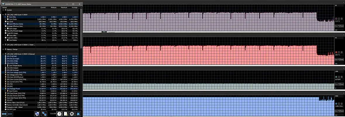

Сразу говорю воду я брал себе на будущий апгрейд. Но уже решил поставить и проверить.
Проц - 5900X 4.5Ггц 1.150V (Потребление проца ~150вт в зацикленном Сайнбенч R23).
Вода - Arctic Freezer II 420 с Offset креплением под Ryzen 3000/5000.
Ни 10 минут ни 30 минут зацикленного CBR23 не смогли даже воду прогреть.
То есть помпа у водянки работала на 600 оборотах из 2000 возможных а проц выше 60c не шел.
Видать 150вт для этой воды это смеха ради. Водянка сейчас как тот мужик с мема smiley-lol.gif
P.S. Конечно же водянку вообще не слышно на таких то оборотах.
Позже прикручу еще около-сокет обдув на открытом стенде будет еще чутка лучше.
Лежит сейчас все это чисто в помойке среди хлама, без аудиокарты/переферии и с старой видяхой. Стол новенький под это дело почти готов, с полками под водянку и стенд + второй комп. Осталось найти сил все это переставить собрать и что бы красиво было ))
P.P.S. Заряжу ка я на час рендера ее. Может так хоть прогреется вода.
UPD - Неее... Дохлый номер. Придется разгонять сильнее проц https://i.imgur.com/S6CgnKt.png smiley-lol.gif
UPD#2 - С обдувом околосокета 140мм вертушкой на 1000 оборотах снизил еще температуру на 2.5 градуса. Видать тепло вокруг сокета по плате рассеивается и с обдувом быстрее уходит.
Сообщений: 7130
sheikaka
думаю что очень слабая плата и водяное охлаждение
На сайте c 17.05.2014
Сообщений: 8
Цитата sten:
sheikaka
что посоветуете?
На сайте c 25.10.2017
сэкономь на корпусе и водянке,(водянка нафиг, корпус самый дешевый - один фиг под столом стоит) и докинь эти деньги на видеокарту, возьми какую 16хх, имхо если и брать старую карту аля 10хх то можно и бу, нет смысла морально устаревшие карты покупать новыми, я считаю.

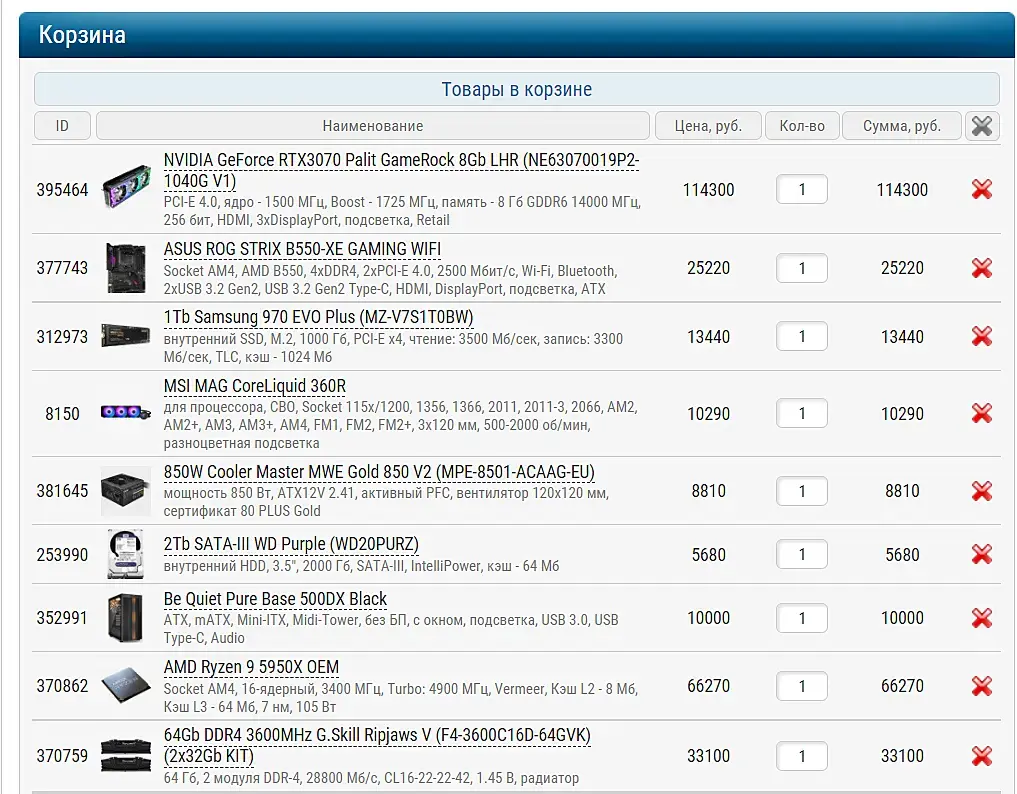

Привет! Гляньте, пожалуйста, сборку. Больше интересует вода и оператива. Хотел crucial, но никак не могу найти на 64. Может ещё где-то неоптимально. Спасибо! Карту для анимации брал, мб и тоже не лучший вариант из 3070?
Сообщений: 7130
dimabeastt
материнку можно дешевле - просто Е.
в этот корпус вода только спереди станет. можно кулер просто взять от биквает.
по оперативке - большая переплата - вот нормальная тоже память - https://www.regard.ru/catalog/tovar395762.htm
