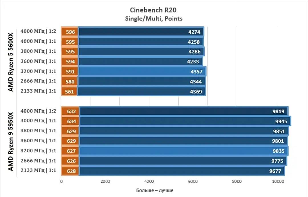

Цитата .Kin:
наверное можно уже отдельную ветку по оперативе делать... ибо объёмы инфы большие и она теряется в итоге
Всё, что вы хотели знать об оперативке, но боялись спросить )
А это для тех, кто пытается c помощью быстрой памяти выжать в CS:GO 200fps вместо 180fps сидя 144гц мониторе:
Я уж не говорю про обычные 60гц, коих подавляющее большинство.

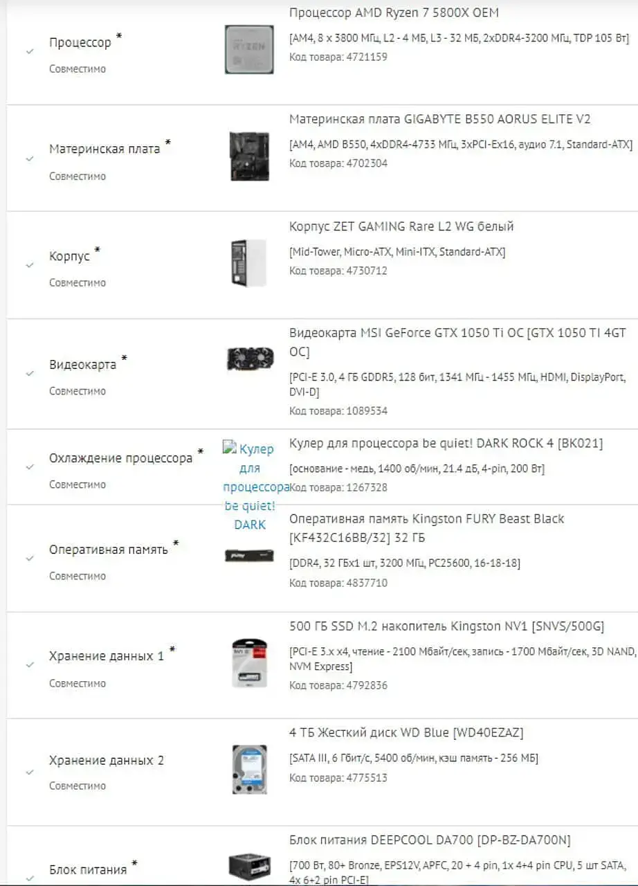

Оцените пожалуйста конфигурацию
