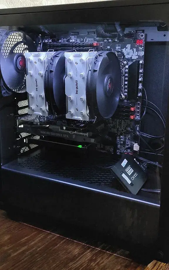

Цитата Manax:
Продуваемый корпус формата E-ATX
Насколько я знаю E-ATX влезает в be quiet! Pure Base 500DX. Это обычный ATX (хорошо продуваемый) корпус. Что бы туда влезала E-ATX Достаточно снять панель справа внутри корпуса. Да. Выглядит не особо эстетично. Тем не менее влезает. И корпус толстый, вплоть до 190мм охлад влезает. Вот буквально за минуту нагуглил в инете картинку. Да, крайние болты в правой части не будут зафиксированы, но там как правило ничего такого и нету что бы это было проблемой какой то при креплении материнки. Остальные стойки корпуса сходятся с отверстиями у E-ATX.
Сообщений: 7130
самый недорогой ЕАТХ - это Deepcool E-Shield
Корпус конечно огонь! Но цена....При цене таких комплектов x79 в +- 200$ (мать + 32 оперативы + 2 камня)  ; корпус за 140$  вай вай...В такие корпуса уже хочется поставить на dual x99  2697v3 или 2690v4. Тогда он себя оправдывает :)

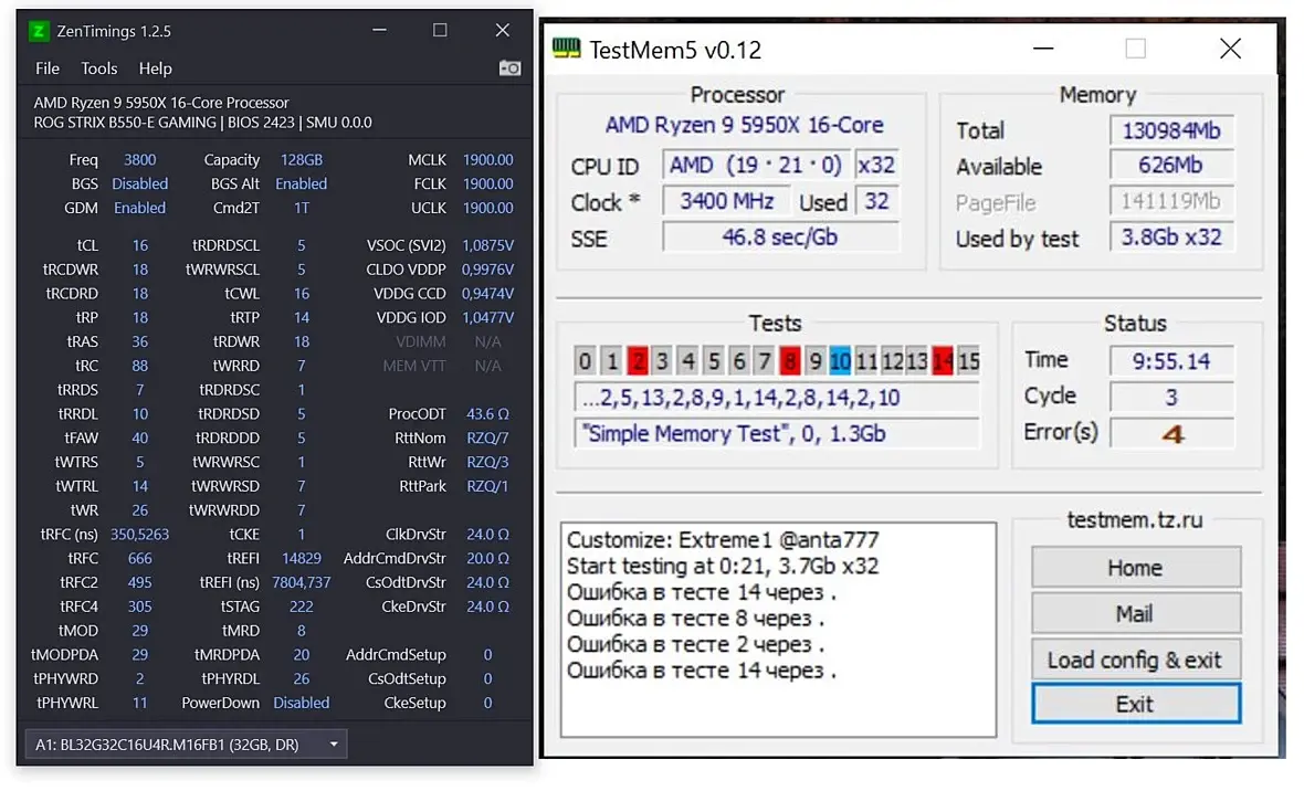

Сообщений: 87
Earanak можете помочь донастроить чтоб ошибок не было? Все тайминги, кроме первичек - в авто. Напряжение на памяти 1.42 V, остальные - в авто.
Вообще я не хочу заниматься прям помощью в разгоне ОЗУ. Это гемморно и душно.
В ВК есть всякие группы где за недорого (но это не точно) к вам подключиться чувак который удаленным образом все это настраивает и подскажет что куда попробовать. 128гб настраивать отлавливая ошибки это много времени может занять. Я вообще уже все что мог выдал по этой оперативке. Есть же обзор на OverclockersUA, есть мои Тайминги, есть общие советы и на ЮАОверах в комментах. В Райзен тайминг калькуляторе можно по мелочам что то почерпнуть. Что я еще могу вам подсказать ? Откуда я знаю что у вас там и как. Вдруг у вас одна из четырех плашек просто не способна работать на ровне с тремя другими. Такое же тоже бывает.
Почему при 3800Mhz у вас совершенна иная формула первичек ?
Ведь у Микронов на 3733-3933Mhz - tRCDRD ниже 20 редко опускается. tRP 18 тоже не всегда держит.
То есть грубо говоря формула первичек для микронов обычно чет тип такого :
16-19-18-36 / 16-21-18-38 / 14-19-18-38 / 16-20-20-40 - ну чет такое. Условно говоря.
И вообще может у вас КП/IMC не тянут 3800. У вас же был этап на 3733Mhz/CL16 где ошибок мало было в экстрим тесте. От него и отталкивайтесь. Я не понимаю зачем вы пошли выше 3733Mhz ? На вашем скриншоте просто дикий tRC и tFAW, че толку от такого разгона, это супер фиговый разгон, тот случай когда от разгона больше вреда чем пользы.
P.S. Так же там в комментах на ЮАОверах чувак с такой же памятью отписывался.
У него там очень жесткий разгон на его картинках но чет тоже можно почерпнуть.
Вот ссылка на его сообщение там 3 спойлера - https://forum.overclockers.ua/viewtopic.php?p=3206870#p3206870
P.P.S. Кстати обратил внимание что у этой памяти забавная особенность. tRCDWR может до 8 жаться. Ну то такое. Это явно не на пользу стабильности пойдет )) Вообще там страшные картинки можно найти по этой памяти. Но это явно уже чет около 1.5 вольта - https://forum.overclockers.ua/download/file.php?id=316291&;mode=view
Мне этот чувак еще накидывал разные идеи по старой оперативке которая крайне схожая с этой...
https://forum.overclockers.ua/download/file.php?id=321882 Ну это так, чисто для всяких размышлений на тему таймингов.
