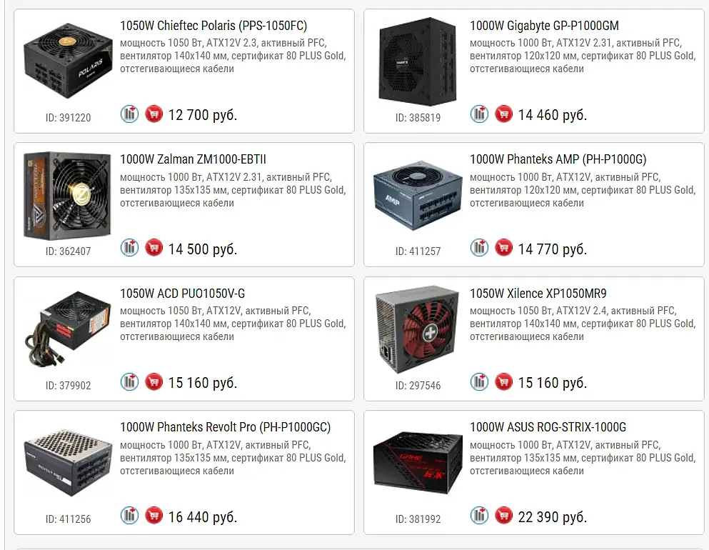

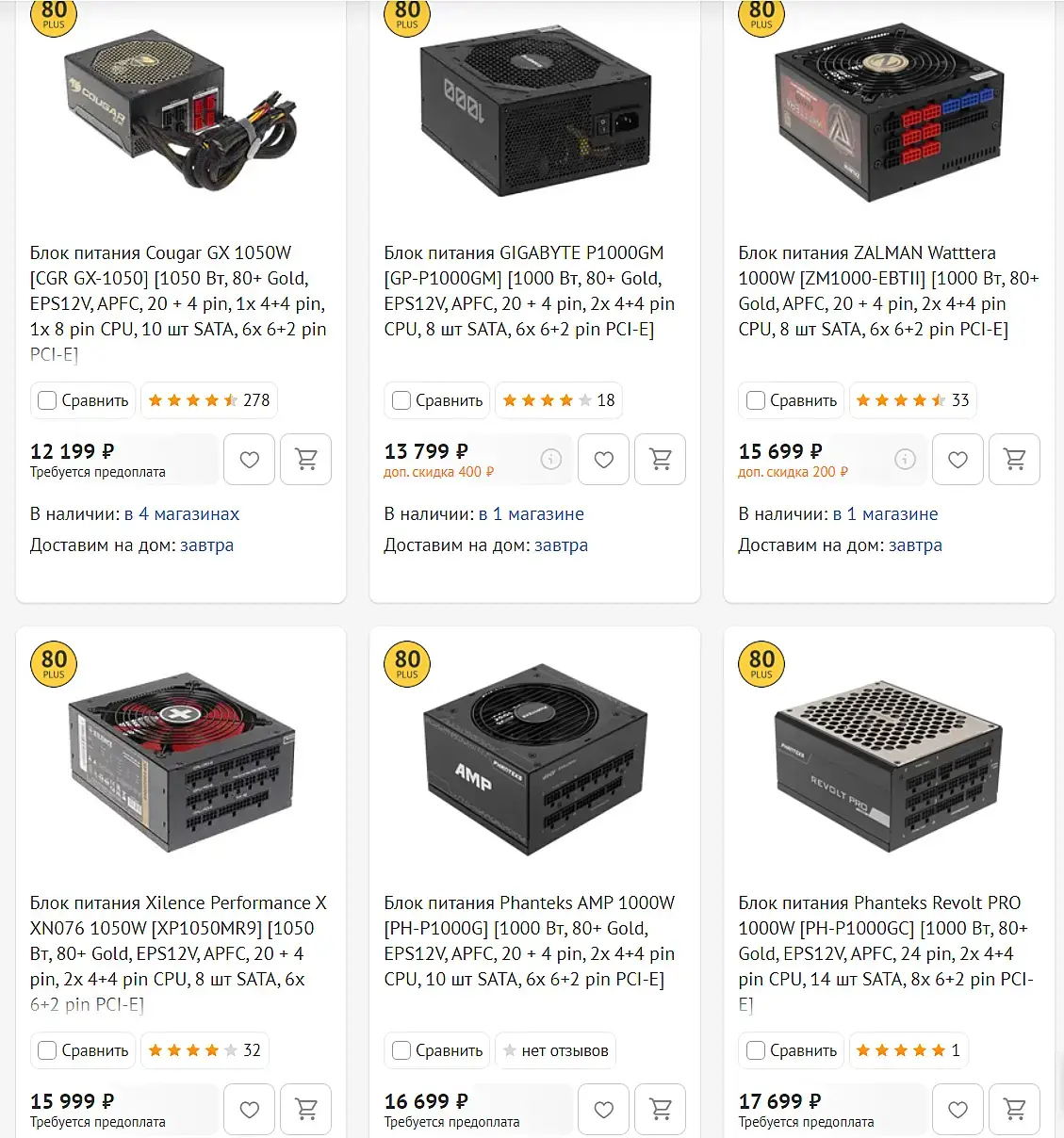

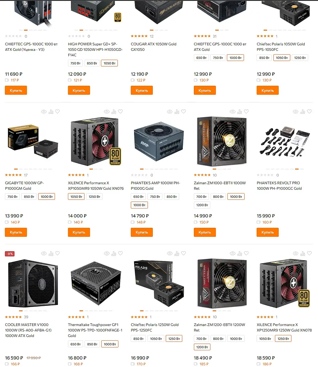

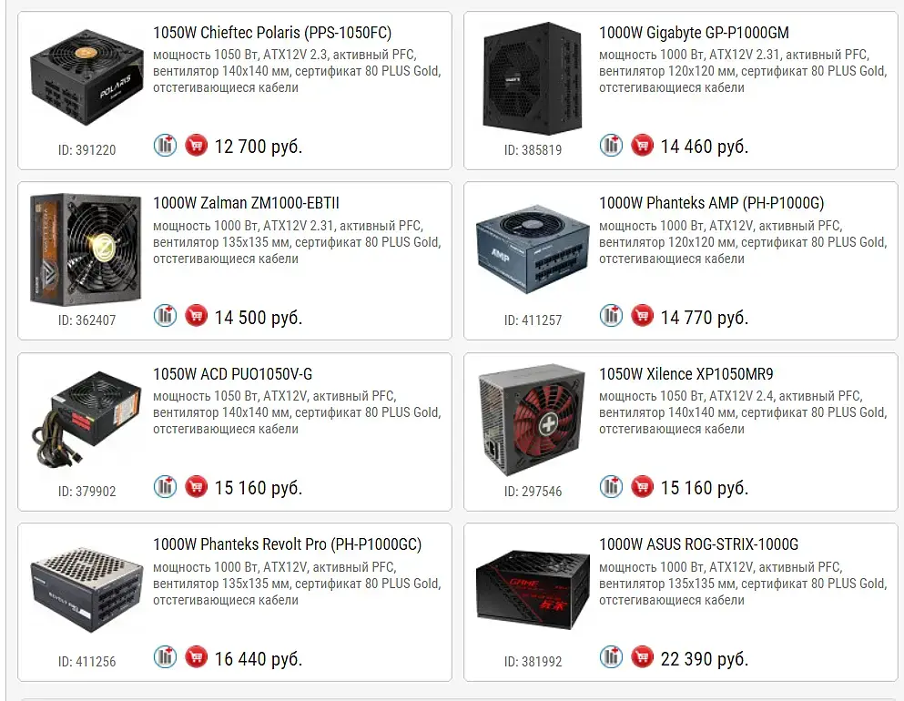

Помогите с блоками питания. Выборка 1000 Вт  и все Голд

Reiiishi
из подешевле - Поларис за 12700

Цитата sten:
Reiiishi
А если следующая ступенька качества, что тогда ?
Сообщений: 7130
1000W Phanteks AMP (PH-P1000G)
1000W Phanteks Revolt Pro (PH-P1000GC)
