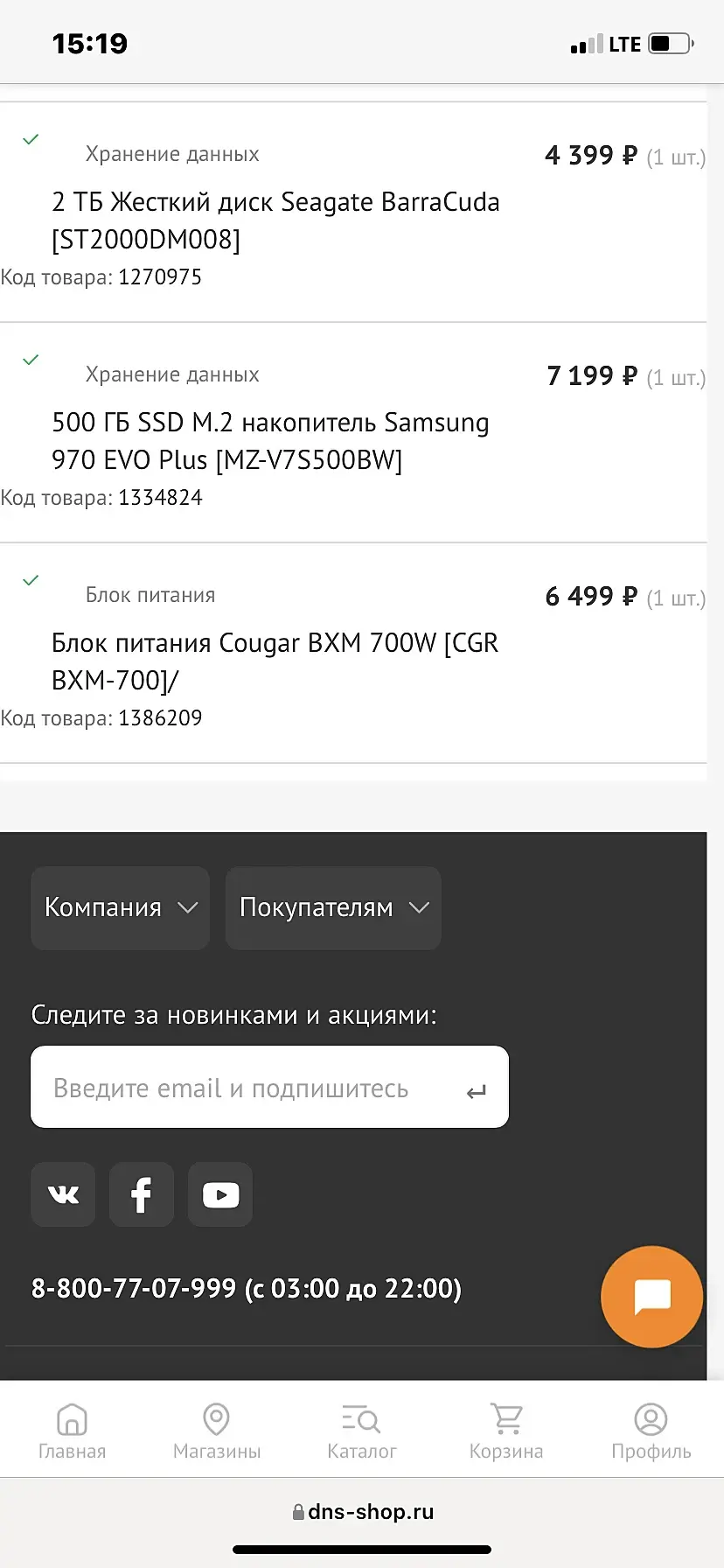

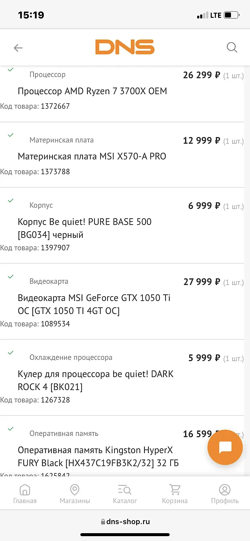

На сайте c 04.12.2021
Всем привет. Подскажите пожалуйста по поводу сборки. Уверен что ей нужна правка по этому прошу помощи что можно заменить и привести к удешевлению самой сборки. https://www.dns-shop.ru/custompc/configuration/28e767db9e1d48d2/
На форуме очень много статей и упоминаний обо всем но хотелось бы конкретного разбора. Ну и собственно собирается для 3dsmax и corona render. Выслушаю все замечания и недочеты. Спасибо.
Сообщений: 17145
3700х можно успешно завести на мамке вдвое дешевле, MSI b450 какую-нибудь или ASUS.
Вместо 1050ti можно взять квадру t600. Дешевле, но вроде как то же самое, только моники переходниками подключать.
SSD можно тыщ за 5 купить Crucial какой-нибудь М.2
Всё равно там важные данные не хранить, только система и софт.
Корпус на самом деле вообще пофиг какой, лишь бы в него кулер процессора влез. БП можно тыщ за 5 купить вместо 7. Если уже совсем экономить. Но курочка по зёрнышку, как говорится)))
А к кулеру я б докупил второй вентилятор, потому что это можно дёшево присобачить и станет попрохладнее.
благодарю. Именно по этому и решил спросить у понимающих людей потому что знаю так сказать поверхностно и по большей сути по отзывам из интернета. Вентиляторы я вообще с сборку не включал для корпуса и даже забыл про это написать. По поводу видеокарты у меня тоже большой вопрос. Я почитал много страниц что она особо хорошая не нужна для короны. По сути вставил ее просто так а так да видел 1030 в днс за 10 тысяч. Тут такой момент ещё что б проц сильно при ренде не грелся надо его по идее эффективно охлаждать но походу что я вставил слишком эффективно и не раскроет полный потенциал. По корпусу просто поставил ну типо фирма хорошая. ну в принципе проц хороший я так понимаю. Так сказать с запасом на 3-4 года да? Ещё момент по оперативке какую и все таки сколько оптимально взять ну и допустим с дальнейшим апгрейдом допустим до 64 гб.

Сообщений: 17145
Всё нормально будет. У меня на одном компе такой кулер с доп. вентилятором охлаждает 5900х.
Какую - вообще без разницы, хоть самую дешёвую. Берите 2 плашки по 16гб, ещё 2 слота на матери останется под апгрейд.
Жить можно, но на вырученную экономию лучше сразу взять проц 3900х или 5900х.
Собственно короне вообще никакая не нужна. Максу хватит для несложной работы и 1030gt, если денег нет совсем. На 1050GT уже и поиграть во что-то можно будет, но максу по большому счёту что одна что вторая - обе сойдут. Я б ужался везде, но сразу бы взял проц помощнее. Тока для 3900х лучше брать двухвентиляторную башню, типа дарк рок 4 про. Ядер всё-таки побольше.
