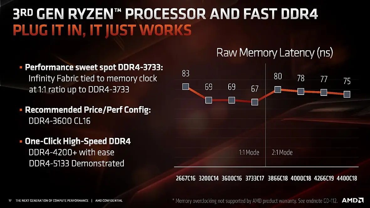

Все что выше 3600Mhz XMP - надо настраивать вручную. При переходе от 3600Mhz и выше - проц как правило сбрасывает 1:1:1 MCLK/FCLK/UCLK режим. Предел возможностей для обычного Zen3 где то в районе 4000Mhz, но это идеальный проц, идеальная память, хорошая плата, годная настройка руками.

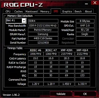

Цитата Alioram:
А что по поводу Patriot Viper DDR4?
У друга стоит эта память на том же железе, говорит тупо выставил по XMP 4.2 и все работает.
Хех, соболезную этой системе. Это ещё и Samsung B-Die, капец, как же больно смотреть на это smiley-lol.gif Мой самый страшный кошмар, топовая память в некомпетентных руках. Пусть друг почитает что такое Coupled mode, FCLK/MCLK/UCLK. У него контроллер памяти работает на уполовиненной скорости шины. И пусть на Ютубе глянет как Би-дай настраивать. А то у него небось tRFC вдвое выше нормы (самая распространенная ошибка у Би-даев).
Я же на прошлой странице вам уже ведь писал про это...Про ситуацию с Контроллером памяти Райзенов и 1:1:1 режим.
И если что, XMP содержит лишь ~20% от всех таймингов. Включая (просто) XMP вы не получаете всего профита от хорошей памяти. Ведь все вторички, включая tRC, tRFC и другие материнка выставляет в расслабленном усредненном авторежиме.
Если вы хотите (просто) включить XMP и ничего больше не делать тогда вам нету смыслу заморачиваться с выбором памяти. Ибо в таком раскладе самая крутая память и самая помойная будут примерно одинаково работать. Ну а не уследив за Coupled режимом вы ещё сильнее усугубите ситуацию...
Да это картинка от Зен2, но суть такая же. Зен3 иногда умеют в 3933 в 1:1:1, АПУ конечно и выше могут но я говорю за обычные Райзены.
