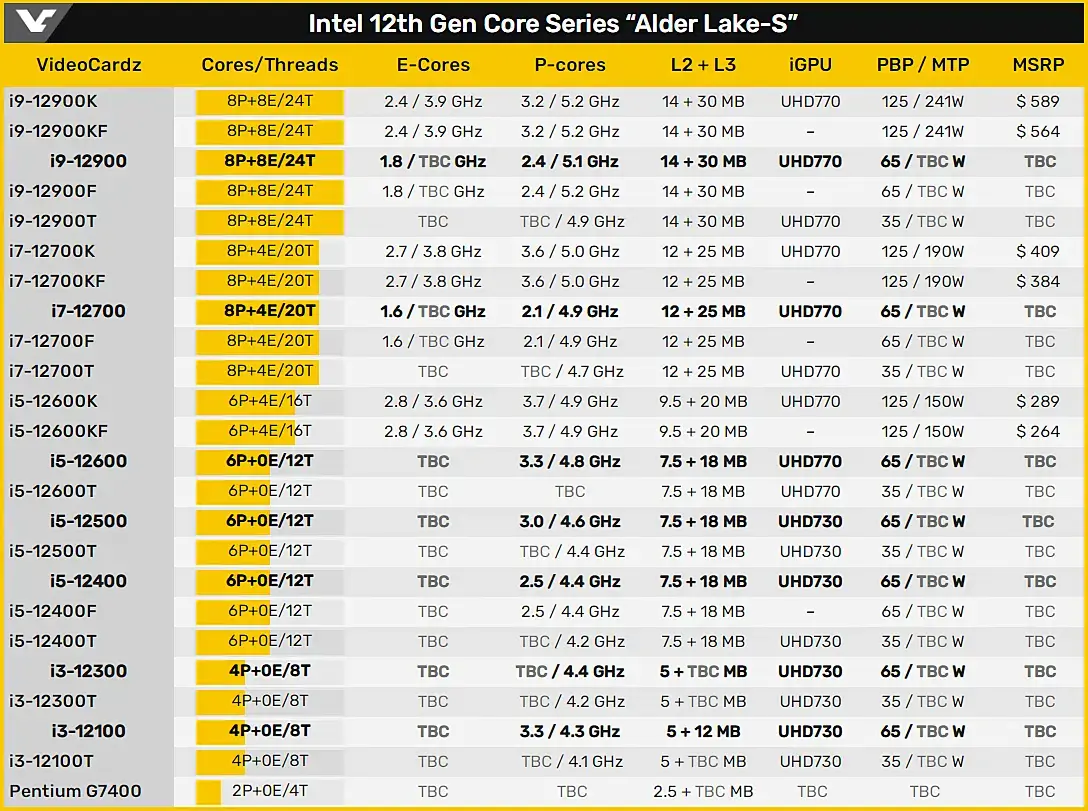

Небольшие утечки заблоченных Адлеров. Частоты, мощность меньше, соответственно и ощутимо холоднее. 65Вт в PBP даже для 12900 )), хватит и пассивного кулера.
Интересно, что модели ниже 12700 без слабых ядер вовсе.
Помнится R7 2700 легко превращался в R7 2700X за меньшие деньги. Наверно с Интелом так не прокатит.

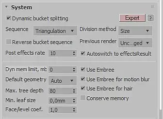

Хотя сайте Embree написано что используются AVX2. Кстати в V-ray Embree можно отключать.

В этой теме человек пишет что при сетевом рендере v-ray 12600k на win11. Все ядра загружены на 100%. Правда так и не ответил, как дело обстоит не с сетевым рендером.
