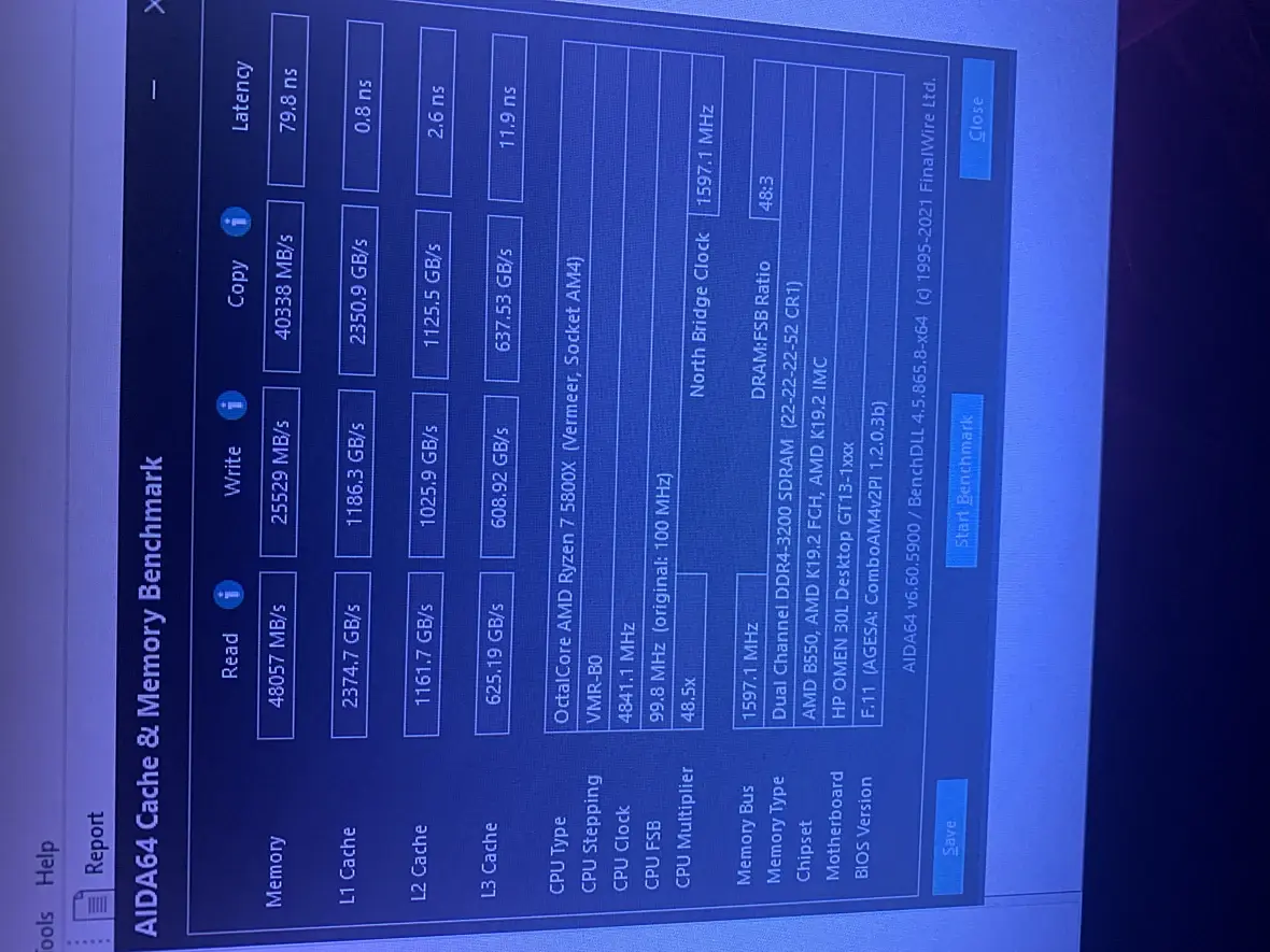

Ребята, подскажите, имеется готовая сборка за 54000 рублей без видеокарты  hp omen gt13-1317
в корпусе 1 кулер 120мм и 80 мм на выдув (в интернете прям все колхозят, врезая в корпус кулеры с помощью напильников))
7 5800x
32 ram 2x16 22-22-22-52 hyperx 3733mgz
Ssd nvme m.2 1000
Бп 750w 80 plus platinum
видюха (970 gtx) В дальнейшем планируется 3060ti
водяное охлаждение омен 1 кулерное
В бенчсинема 23 при старте температура доходит до 88 и затем падает до 84 и стабильно держится (но, шум такой от водянки с которым ночью ты не поспишь)
b550 материнка со странным биосом ( в котором xmp не включить и вообще там почти ничего нету)
https://youtu.be/myfPalmSXgY  Видео с рендером и температурой, ну и послушайте как громко.
первое что надо, это избавится от звука самолета))
в общем вопросы, могу эту сборку продать за такую же сумму или снять все комплектующее и переставить в тот же фрактал и поставить нормальную сво или воздух?
материнку лучше поменять ? Или господа знатоки, это вполне приемлимые показатели ?

Ребят, а вместо g.skill оперативной памяти которая везде указана, можно взять пaмять G.SКILL Тridеnt Z F4-3200С14D-16GTZ для Ryzen 5800x?
На сайте c 24.06.2014
Сообщений: 4902
Украина, Одесса
Цитата Teijoo:
F4-3200С14D-16GTZ
Судя по маркировке там запросто могут оказаться старые добрые Sams B-Die чипы.
Если это так - то конечно это крутая память. Но если это так - она так же и дорогая...
Если же она не дорогая то навряд ли там Sams B-Die, скорее Hynix выжатый на заводе.
Цитата Teijoo:
можно для Ryzen 5800x
Ну конечно можно... Для 5000 Райзенов все что ниже 3600Mhz - должно без проблем работать.
Все что между 3600Mhz и 3800Mhz - зависит от удачи, то есть брать 3600XMP память ОК а выше - рискованно. Ну а предел возможностей КП (IMC) у 5800X где то в районе 4000Mhz. Разумеется я говорю про 1:1:1 FCLK/UCLK/MCLK режим (Coupled Mode), так то конечно хоть до 8000Mhz гони память, правда че толку то без 1:1:1...
В остальном... Главное что бы первый CL Тайминг был четным. Судя по маркировке он четный, CL14. А то Райзены это не любят и когда видят нечетный тайминг то либо его принудительно повышают до четного или форсируют работу Gear Down режима, ломают еще Command Rate, и отключают работу с некоторыми третьичками. Короче... Лучше выбирать память с четными таймингами 14/16/18... Или вручную первый CL задавать.
Если нужна хорошая память под Райзены и при этом недорогая как настоящие Sams B-Die. Рекомендую обратить внимание на Crucial U4 - https://youtu.be/wArvMmMIBTs  Правда лучшее ее китом брать. Что бы не рисковать. А то старые U4 идут Micron Rev.E Двурангами а новые Micron Rev.B Однорангами. Не сказать что это катастрофа но жить они друг с другом будут с некоторыми... Компромиссами так сказать ))
Маркировки этих Crucial U4 :
3200Mhz - BL2K16G32C16U4 / R / B / W / RL, BL, WL
3600Mhz - BL2K16G36C16U4 / R / B / W / RL, BL, WL
С приставкой L на конце - Подсветка + Термодатчик. R/B/W - Цвет. В остальном они одинаковые. То есть BL2K16G30C16U4R например будет красной но без подсветки. А BL2K16G36C16U4BL будет черной и с подсветкой и термодатчиком.
Еще есть такие же на 32гб плашки. BL2K32G36C16U4 / BL2K32G32C16U4, ну вы поняли...
Оч хорошая память. У меня вот 128гб четырьмя плашками 3200Mhz кит погнался до 3733/CL16 .
