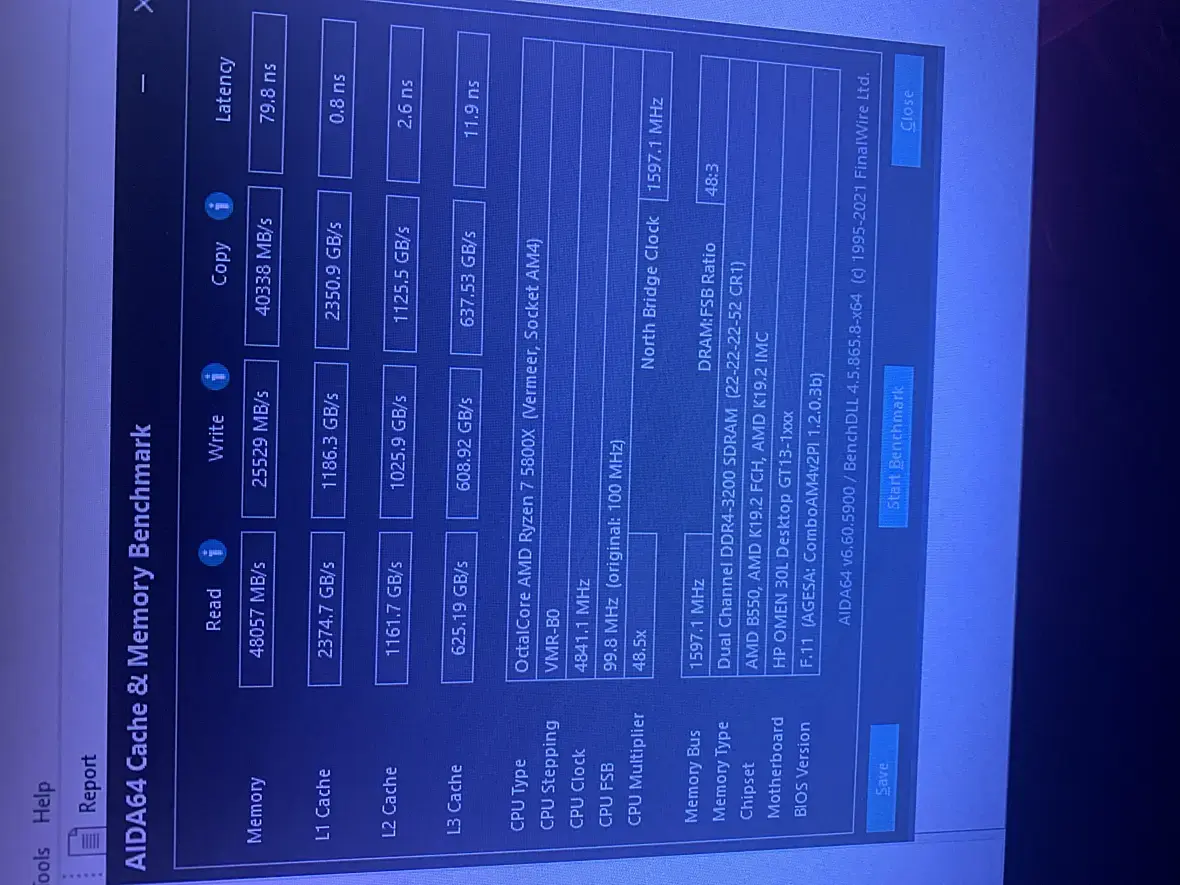

Ребята, подскажите, имеется готовая сборка за 54000 рублей без видеокарты  hp omen gt13-1317
в корпусе 1 кулер 120мм и 80 мм на выдув (в интернете прям все колхозят, врезая в корпус кулеры с помощью напильников))
7 5800x
32 ram 2x16 22-22-22-52 hyperx 3733mgz
Ssd nvme m.2 1000
Бп 750w 80 plus platinum
видюха (970 gtx) В дальнейшем планируется 3060ti
водяное охлаждение омен 1 кулерное
В бенчсинема 23 при старте температура доходит до 88 и затем падает до 84 и стабильно держится (но, шум такой от водянки с которым ночью ты не поспишь)
b550 материнка со странным биосом ( в котором xmp не включить и вообще там почти ничего нету)
https://youtu.be/myfPalmSXgY Видео с рендером и температурой, ну и послушайте как громко.
первое что надо, это избавится от звука самолета))
в общем вопросы, могу эту сборку продать за такую же сумму или снять все комплектующее и переставить в тот же фрактал и поставить нормальную сво или воздух?
материнку лучше поменять ? Или господа знатоки, это вполне приемлимые показатели ?
