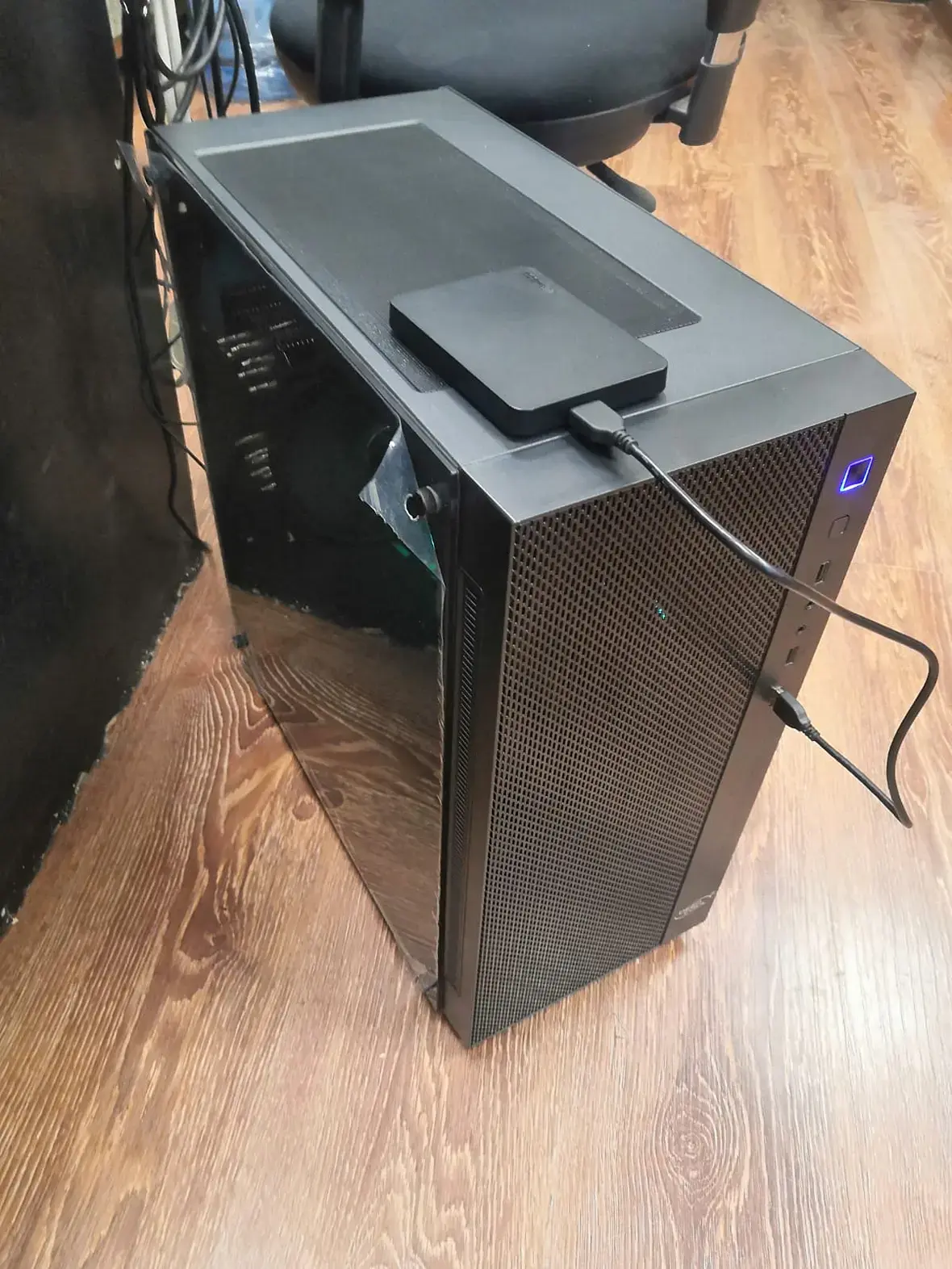

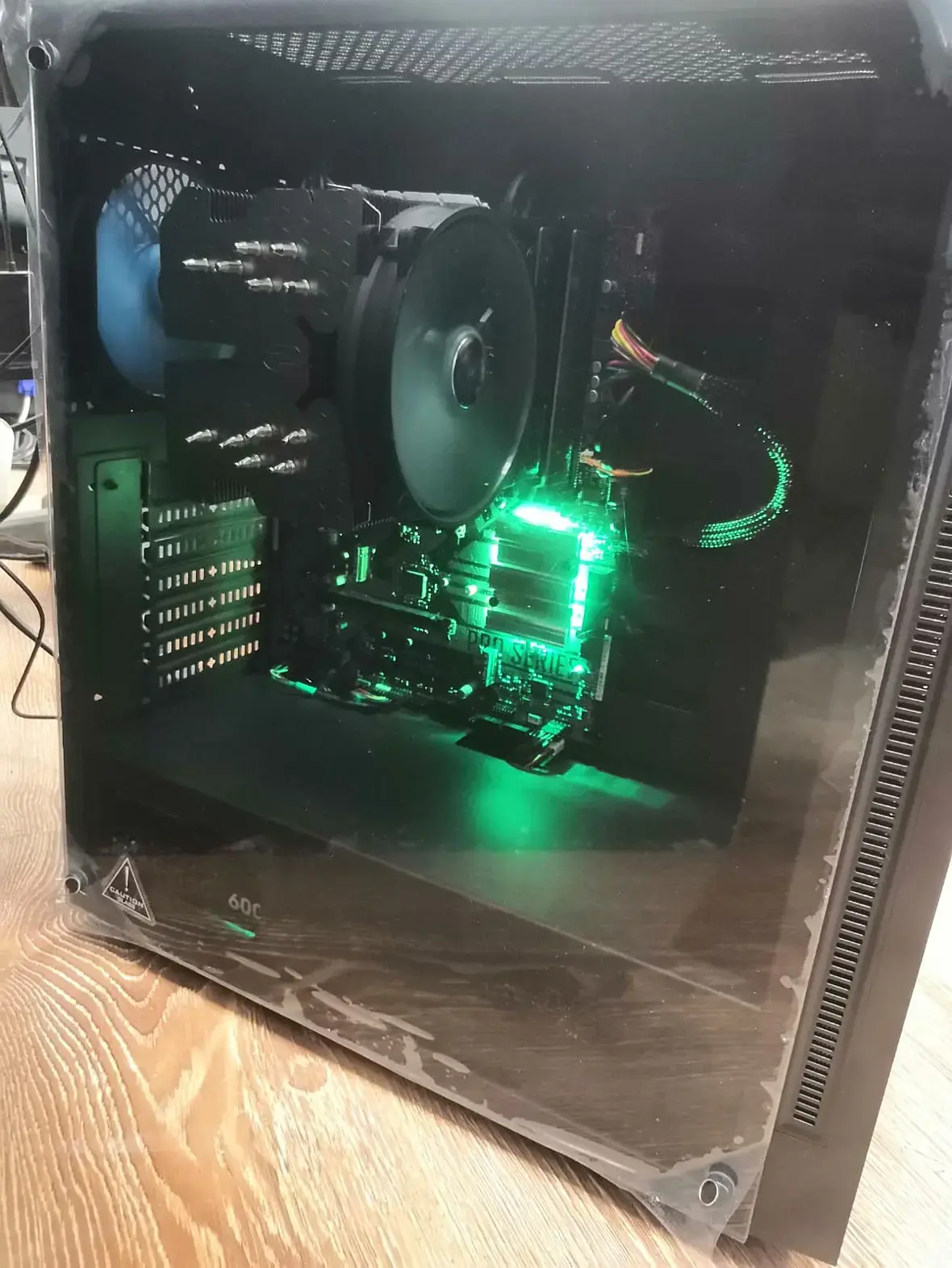

Женька, в Deepcool Matrexx 55 MESH в нижнем отсеке есть 2 места под винты 3.5"
Deepcool Matrexx 55 MESH:
- корпус простой без изысков
- вентиляторов в комплекте нет
- из бонусов только держалка для видеокарты
- сеточки везде есть
- просторный и хорошо продуваемый
Поставили на вдув два по 140, на выдув один 120. Результаты в Тестируем процы MAX + CORONA
Кулер GamerStorm Lucifer V2 вместился, кулер хороший.
