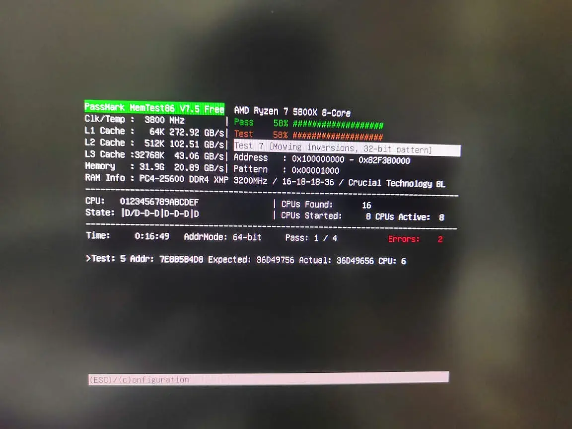

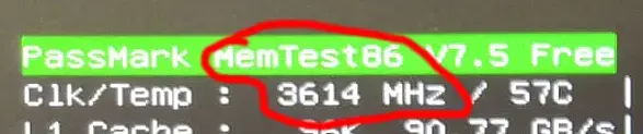

Цитата Sssineglazka:
почему вы решили что на 3600?
Хех... А я тоже подумал что там 3600.
Меня даже датчик температуры не смутил. Ведь у этой памяти есть датчики температуры и в стресстесте они как раз до такой температуры и греются. А частота неровная потому что обычно у многих плат BCLK опорная частота плавает от 99.8 до 100.5 и могут быть такие странные значения частоты памяти ))
Блин. Ну так то... Тогда фигово если на дефолтном XMP ошибки.
Я бы убедился что напряжение на SoC и DRAM корректное стоит во время теста стабильности.
А то вдруг там SoC ниже 1.0V или DRAM вольтаж какой то странный типа 1.325V.
Я бы на всякий DRAM вольтаж ставил бы все равно чуть выше XMP, ну там... 1.36V.
почему вы решили что на 3600? Вот смуту посеяли... Часто 3200 стоит из XMP Profile 1, проверю еще без XMP и на другом процессоре i3-10105...
Упс, если это частота процессора, то пардоньте smiley-sorry.gif. Может тогда проц. не вывозит, т.к. официально 2933 Мгц. у 3200g

Цитата FROMAX:
официально 2933 Мгц
Не обращайте на это внимание.
Это не то об чем вы думаете на самом деле.
Если по этим спекам смотреть то у интела до 9 поколения память выше 3200 не работала бы но 90% процов ходят на 4133 у интела с этими спеками. У АМД так же. Пишут 3200 у Зен3 а на своих же картинках показывают результаты с 4266 памятью в uncoupled режиме и 3733 в coupled smiley-lol.gif Короче это никак вообще не коррелирует с реальностью. Даже и близко. У бороды с прохайтека в конце прошлого года был на эту тему видос где АМД на этот вопрос просто дичь какую то выдали. Что они пишут спеки эти по максимально протестированному джедеку из существующих. Вот так дичь, то есть не по предельной частоте их контроллера и не по предельной у хмп а по джедеку. Лютый бред.

Earanak, запустила 1usmus_v3 прошло 30 минут, сейчас идет 2 цикл.
Для 32 Гб/3200 МГц он сколько по времени будет идти? Мемтест86 1,5 часа работал.

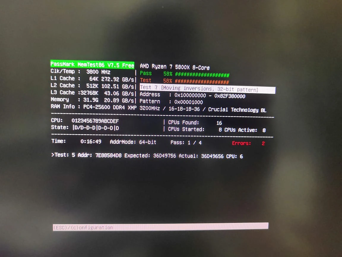

Тест шел 1 час 26 минут 2 ошибки, думаю это брак.
Одна планка на 32Гб, в разных слотах тоже ошибки, на разных платформах тоже ошибки.
Температура памяти во время теста 40С.
Вторая такая планка из комплекта проходит тест нормально, без ошибок на том же пк.
Earanak, выздоравливайте! Спасибо за помощь!
Очень жаль. Вы поступили в этой ситуации максимально корректно что замерили на разных системах по отдельности плашки. Это верный вариант и причина сдавать память по гарантии если одна плашка нормально работает а другая нет на разных компах. Жаль...
OFFTOP - Я вообще сталкивался с интересной проблемой. Когда 1 конкретная плашка в 1 конкретной плате не работает во всех слотах и всех комбинациях. А в других компах работает )) Был удивлен когда СЦ дал ответ что была ошибка в SPD чипе плашки, которая вызывала некорректную работу на материнских платах ASRock. То есть именно в 1 плашке именно такая вот супер специфичная проблема.

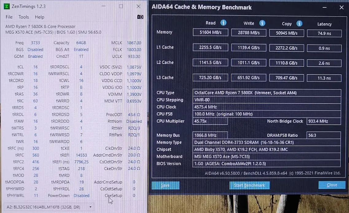

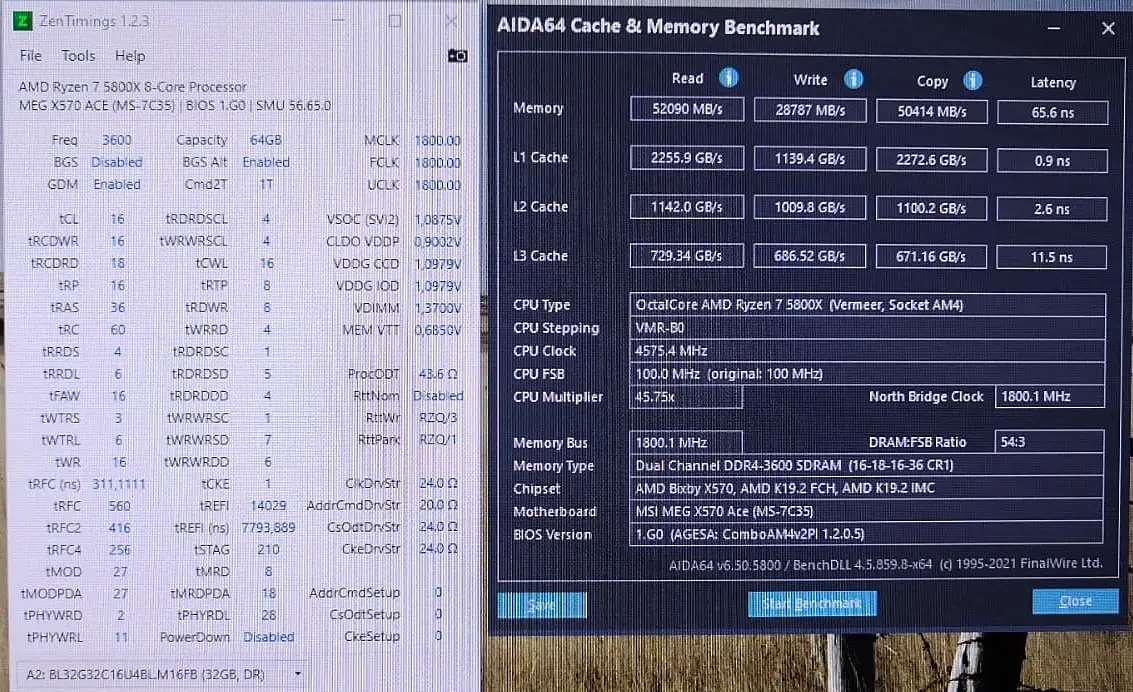

В прошлом году такая же история была в это время: купила Goodram Iridium Pro [IRP-3600D4V64L17/32GDC] 32 ГБ, 2 планки по штучно последние и один комплект из 2х, одна планка на 16 гб выходила 6300р где-то отличный вариант был с частой 3600 и таймингами 17-19-19, и планка которая была в комплекте из 2х оказалась битой, пока отправили по гарантии пока пришел ответ, что брак вся память Goodram Iridium Pro закончилась, пришлось ждать месяц или полтора пока не появилась в наличии. Как тока пришло уведомление, что она появилась сразу ее заказала, когда пришла в днс за ней, уже в наличии опять ее не было и консультант сказал не может поменять, но зато была та, что заказала, отказалась от заказа и забрала по гарантии новый комплект smiley-smile.gif
Вот что вышло с 2 планками пока:
После 3600 UCK режит на 2:
На сайте c 24.06.2014
Сообщений: 4959
Украина, Одесса
Так вы вручную в биосе указывайте частоту Infinity fabric, тогда не будет резать. Но с определенного порога либо потеряется стабильность либо комп может не включатся. У меня например на 3733 (1866) работает стабильно, на 3800 (1900) ни при каких раскладах не работает. Но внезапно на 3933 (1966) и 4000 (2000) старт есть. Правда для стабилизации 3933 надо слишком много напряжения а 4000 сыпет WHEA ошибки (не путать с обычными ошибками). Такой вот забавный случай. Пришлось остановится на 3733. И это нормальная ситуация что после 3600 делители ломаются, если руками не выставлять частоту для фабрики, считайте это так АМД перестраховались.
