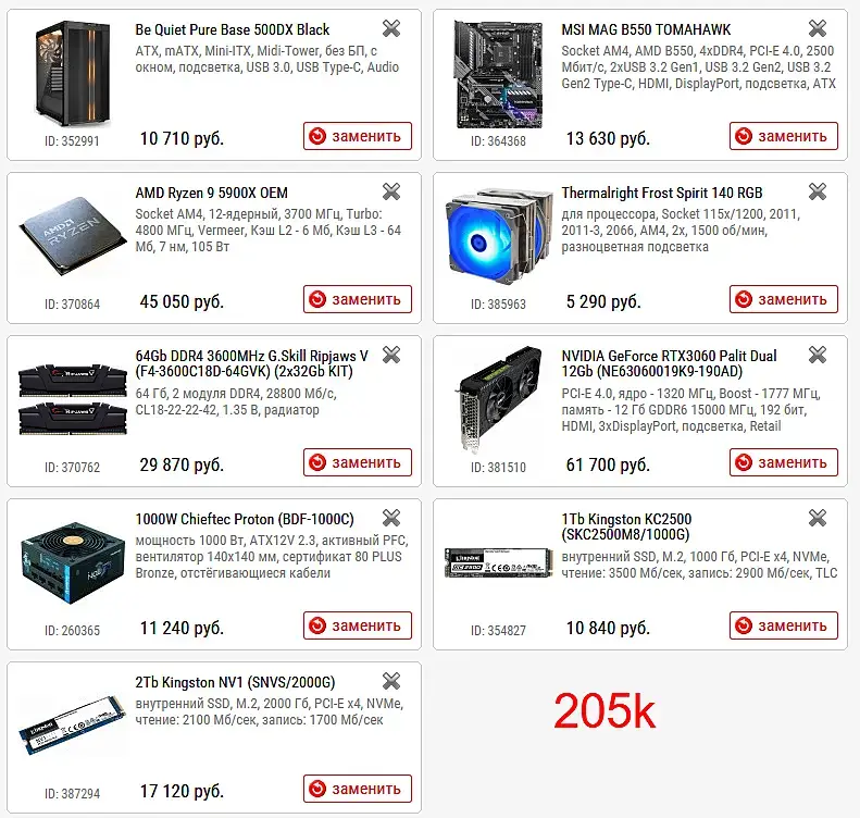

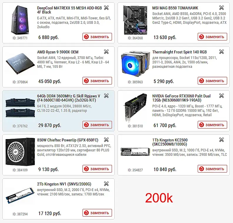

Сообщений: 7130
По выбору ноутбуков:
_____ AMD Ryzen _____
AMD Ryzen 9  5900x / 5950x
SSD WD Black SN7100 1 TB
GeForce RTX 3060 12gb
AMD Threadripper 7980x:
ASUS Pro WS TRX50-SAGE WIFI
кулер SilverStone XE360-SP5
Блок питания Deepcool PX1200G
AMD Ryzen 9 9950x
_____ Intel  _____
Ultra 9 285K or 7 265K:
MSI MAG Z890 TOMAHAWK WIFI
_______________

Цитата sten:
Если брать именно эту сборку, то на сколько ее хватит, и на сколько сложные модели и вообще работу в 3д можно будет делать? + Вопрос по кулеру, если не будет того что на скрине, пойдет ли  bequiet dark rock4
Сообщений: 17151
Да на любые
Сообщений: 7130
ChekvEEs
есть тогда кулер Deepcool ak620. ну и Биквает тоже отлично

Сообщений: 7027
Я бы сказал так: на мой взгляд Вам понадобится года 2-3, чтобы загрузить эту сборку хотя бы на 50% ее возможностей )
ЗЫ Имеется в виду разумное использование, а не бессмысленное накручивание итераций турбосмуза
