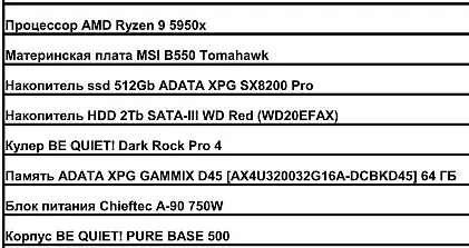

Вот такая характеристика в сборе.
Почему вентиляторы при включении компьютера ненадолго запускаются, а потом стабильно не работают. При этом в простое в режиме просмотра браузера вот такие температуры:
Подскажите, почему вентиляторы (процессор и корпус) не запускаются и не сбивают температуру, при этом вентиляторы видеокарты работают?
Температура процессора кажется высокой в таком режиме, а что будет если запустить рендер!?
На что можно обратить внимание? В чем может быть проблема, что не работают вентиляторы?

Корпусные заработали после переключения в режим PWC. Процессорный кулер ведет себя так: начинает вращаться при старте и через 30 секунд останавливается. И потом стоит на 0 вращении. Мониторинг материнской карты выдает ошибку CPU Fan Error. Please check!
Помогите пожалуйста. в каком направлении думать?

Они заработали, когда я включил режим PWC для корпусных вентиляторов, подключенных к разъемам sys fan. Теперь только они и работают.
Кстати, Msi board monitor показывает (таблица физических подключений платы) , что cpu fan разъем не подключен, хотя по факту кулер подключен в разъем платы через Y-переходник, идущий в комплекте.
Как проверить, кто виноват: материнка (не желающая видеть кулер)? или кулер (проблемный)?
Что смущает: если при старте кулер начинает крутиться и останавливается, значит разъем работает и кулер тоже не дохлый.
