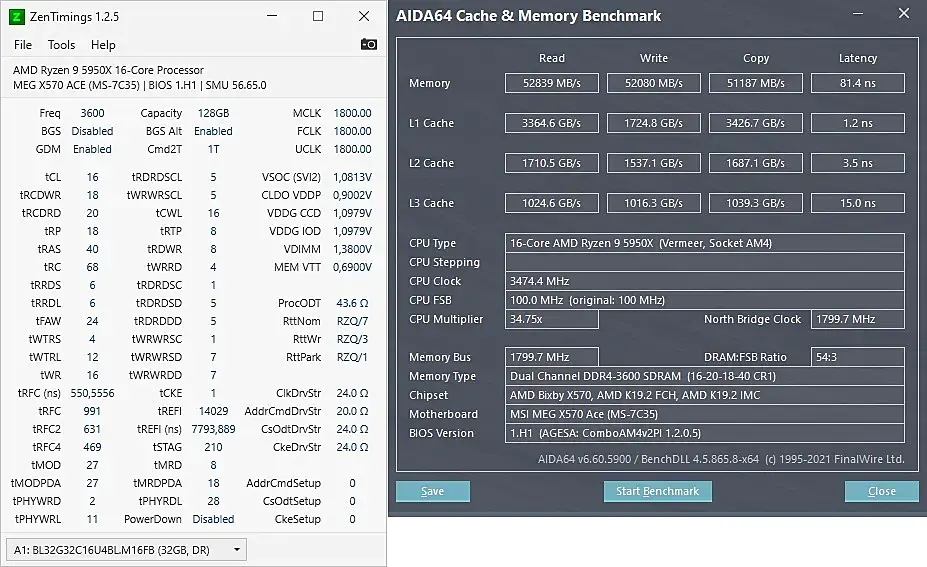

Сообщений: 89
Удалось купить один модуль BL32G32C16U4BL, по гарантии не стала отправлять комплект BL2K32G32C16U4BL ввиду последних событий...
На двух модулях при частоте 3600  как писала ранее все работает с таймингами от Earanak (за что большое спасибо!), а вот на 4 модулях не пошло пока дело :( вот на таких таймингах сейчас работает без ошибок, при напряжении 1.37V (1.39V) была перегрузка при тесте, после повышения до 1.38V(1.40V) перезагрузок не было (материнка почему еще 0.2V сама накидывает сверх того, что выставлено в биосе)
Пока из идей тока по переставлять местами модули ...

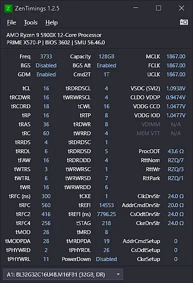

Достоверно это нельзя узнать без мультиметра. У каждой платы разная метрика. Программа не может точно показывать. У менян а X470 тайчи накидывало +0.05V, но по факту ничего не накидывала.
По скриншоту :
CLDO VDDP слишком низкое. У большинства плат под 128гб - 0.95V
CCD/IOD наоборот слишком высокое. У большинства плат под 128гб - 1.05V
Напряжение на самой памяти в 1.38V может не хватать немного. Все что в районе 1.4V - нормально для этой памяти, эти чипы выдерживают очень высокий нагрев и напряжение. Некоторые и 1.5V ставят. Но это за гранью моего спокойствия.
Ну и SoC-LLC проверил бы. Что бы был Extreme/High. Что бы при нагрузке на память не проседало напряжение на SoC. Эти четыре момента я бы первым делом проверял бы...
У меня кстати по рекомендациям Ryzen Timing Calculator-а материнка сама все напруги выставила. Но... Пока я вручную не вбил те же самые значения - комп не работал нормально. Так что и такое может быть. Потому почти во всех гайдах рекомендуют не оставлять некоторые значения в Auto. Впрочем. Я встречал случаи где повышение VDDP напряжения до 0.95V не позволяло стартовать системе. Так что тут уж сами смотрите как оно будет... Предварительно сохраняйте профили удачной настройки.
P.S. Если что сильно высокое напряжение на SoC/VDDG/VDDP не всегда повышает стабильность.
