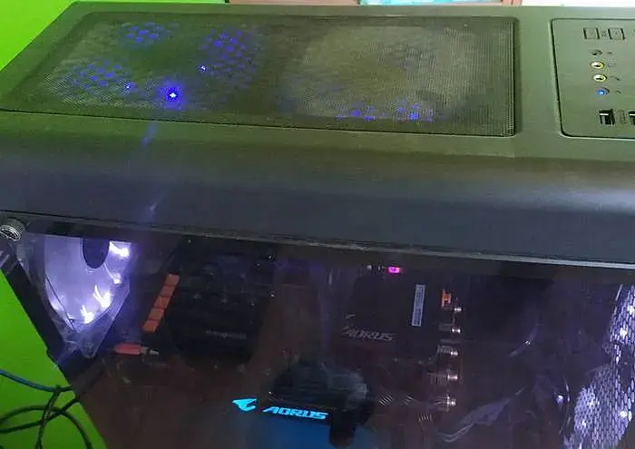

У меня с 3900x в разгоне 4,4 на все ядра справляется dark rock 4 без приставки pro.Единственное кулера чуть по другому сверху расположены. 1й на вдув, по сетке видно с пылью, второй на выдув. Между ними перемычка из куска тюбика шампуня, что бы разделить потоки воздуха. В комнате +31С
