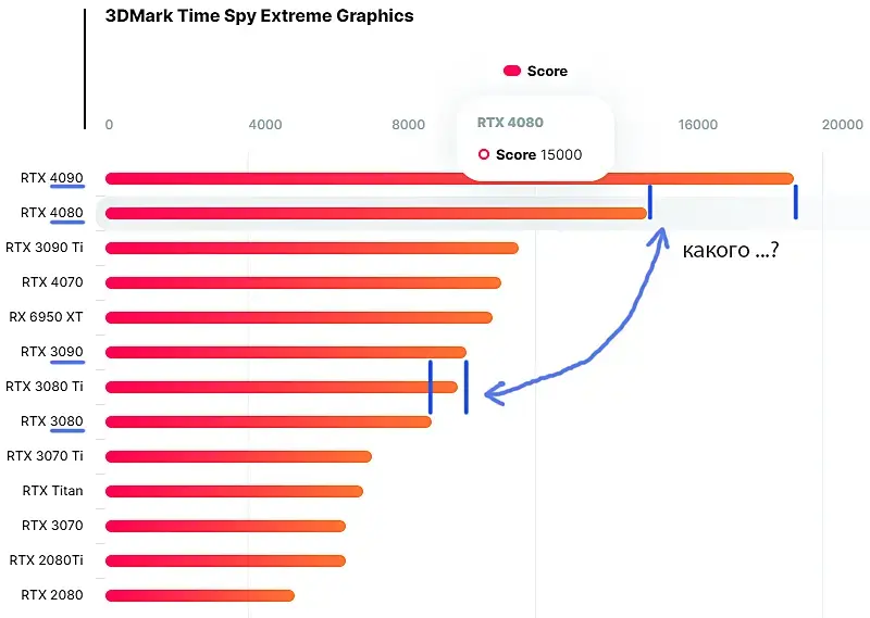

Сейчас самые интересные слухи про большой скачок у RTX 4000 видях. Вот там потенциально будет чет прям пушечное и крутое судя по всему.
Судя по утечкам, народ жалуется, что дикие разрыв с 4090. Говорят, урезают перфоменс, чтобы слюной не брызгали от радости... С другой стороны в начале вообще спамили про немыслимые мощности в 800Вт.

Rebate, такой промежуток может быть заготовлен для 4080 Ti.
