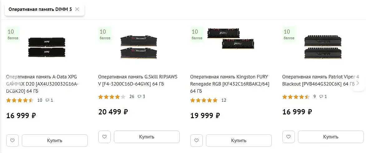

Так же думал побухтеть на оперативку
Спасибо. По оперативке я так понимаю из этих вариантов самый лучший G.Skill. Я просто хочу уточнить по своей сборке, что я не энтузиаст разгона. Все будет работать по дефолту, и если где то можно сэкономить отказавшись от разгона то пожалуй это по мне)
На сайте c 19.02.2012
Сообщений: 906
Она вся одинаковая.

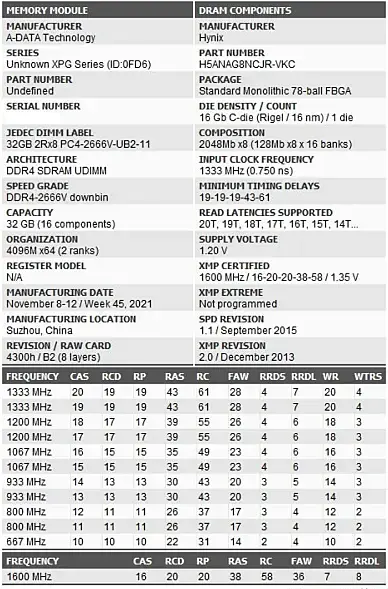

IK86, активация XMP это уже как бы и есть разгон. У Patriot Viper (PVB464G320C6K) за те же деньги более человеческая формула первичек. 16-18-18, НО ! Тут есть нюанс )) Ведь если нарыть скриншот с Thaiphoon Burner-а видно что у нее хуже вторички. RC 64 против 58 уже как бы намекает. По факту я думаю конкретно эти Патриоты это тоже самое что и ADATA. Просто по заводу XMP отличается. Ну на эти Патриоты есть хотя бы обзоры в интернете, их чаще берут чем эту ADATA. Ну вообще один фиг, "аксиома эскобара". Берите ту на которую больше гарантия или которая на глаз красивее кажется smiley-lol.gif
P.S. (OFFTOP) Там в Обзоре есть еще скрины с Ryzen Timing Calculator, какой ад у этой дешевой памяти с tRFC, прост шок. Я бы в окно вышел увидев такое у себя на компьютере )) 465-480ns tRFC на 3200-3600. Может конечно обзорщик рукожоп. Но я настолько завышенного tRFC (в ns) никогда не видел еще. На топовой редчайшей памяти это 150-175ns (Sams B-Die), на хорошей 290-300ns, на средненькой 350ns. На худшей памяти которая мне попадалась было 400ns. А тут 465-480, дичь какая. На работе в Максе/Короне/Вирее - это не скажется. И все же в очередной раз удивляюсь какие помои нынче продают среди 32гб плашек.
