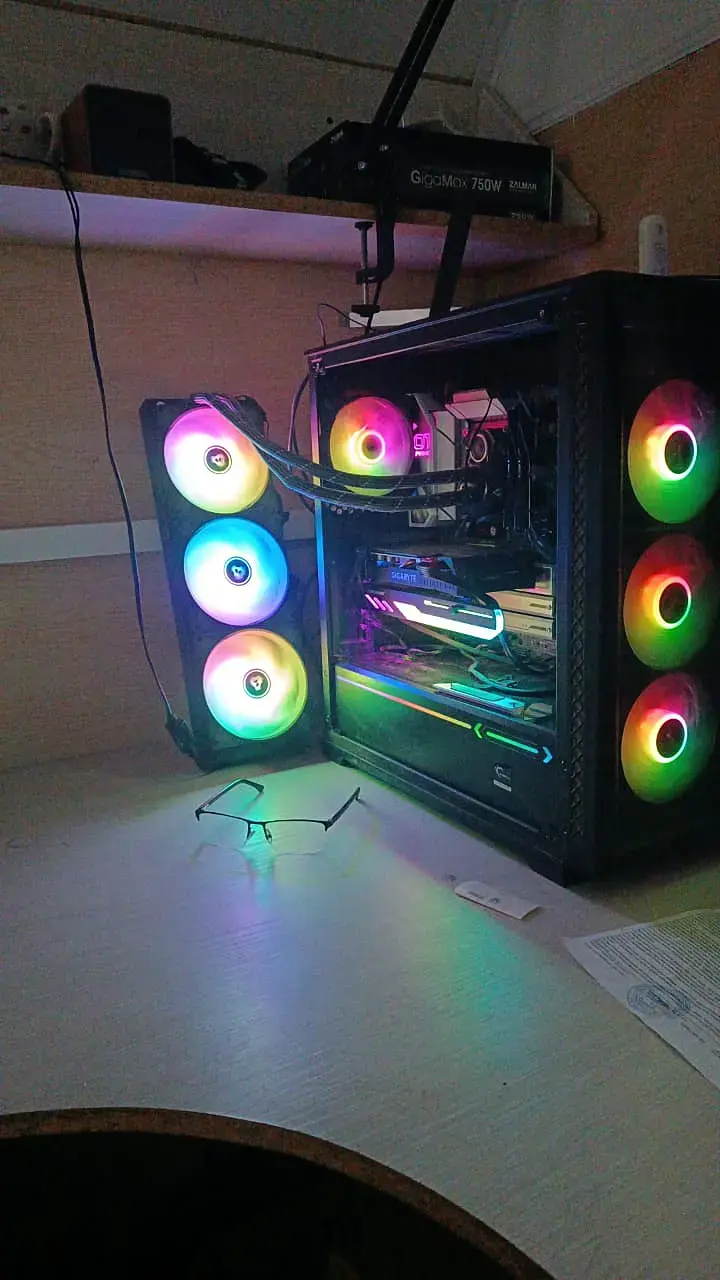

еще можно с модели какого нибудь  катера  снять моторчик с винтами и его поставить.
я вот так предпочитаю . арктик 420 и ограничение в биосе на 90
и про катер понравилось как про "бабушку с усами"
На сайте c 19.04.2019
Сообщений: 771
да не в обиду . фото на обум .рядом стоит комп . поставил 420 по сравнению с арктик 360 разницы нет .

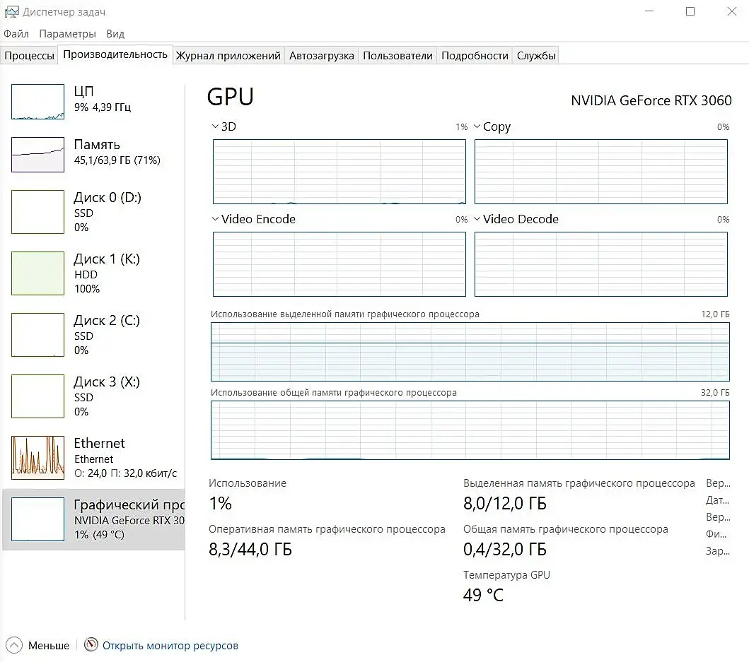

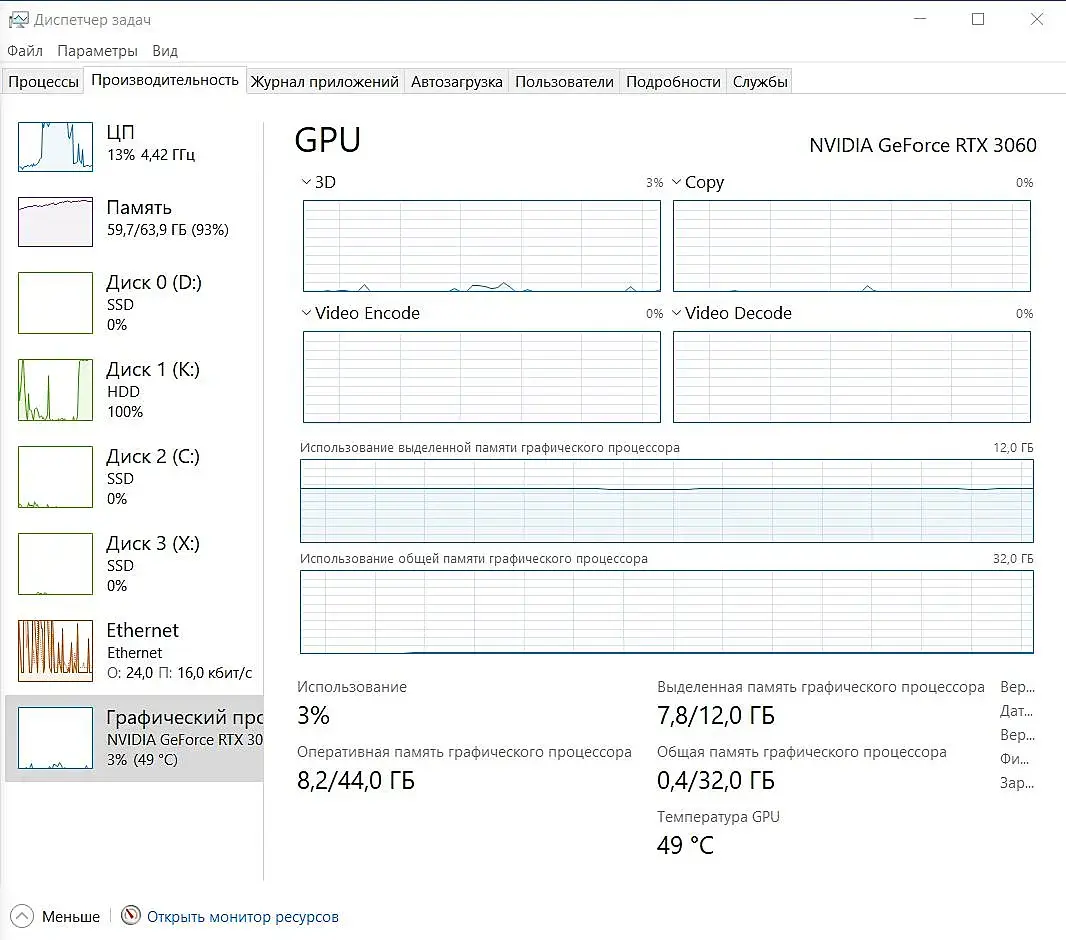

вы откройте в тяжелой сцене где начинает тормозить диспетчер задач и посмотрите сколько видеокарта и сколько оперативки сцена берет
ну в самой сцене посмотреть количество полигонов вы сами знаете как
На сайте c 04.04.2014
Сообщений: 445
shafxat, большое спасибо, оказалась странная история...
Во время запуска рендера показывает полную 100% загрузку диск HDD... при этом я использую этот диск только как архивный, для старых проектов... почему так может происходить... не знаете?
Оперативка конечно на грани ... видеокарта не используется практически
Попробовала отключить диск hdd, и оказалось, что там каким то образом расположились файлы подкачки… что это может быть? и как их найти/удалить/перенести?
