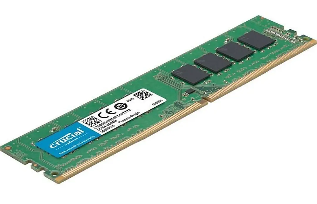

Вопрос к знатокам. DDR4 Плашки Crucial обычные 32GB 3200 l22 1.2v micron
Двухранговые, чипы распаяны с одной стороны то есть там 8 банок по 4гб. Заводятся  ли они на старых матерях b350, х370, b450 там где в характеристиках заявлено максимальный объем 64гб.?
Те у которых чипы с 2х сторон 16х2 заводятся, а вот этим вопрос.
