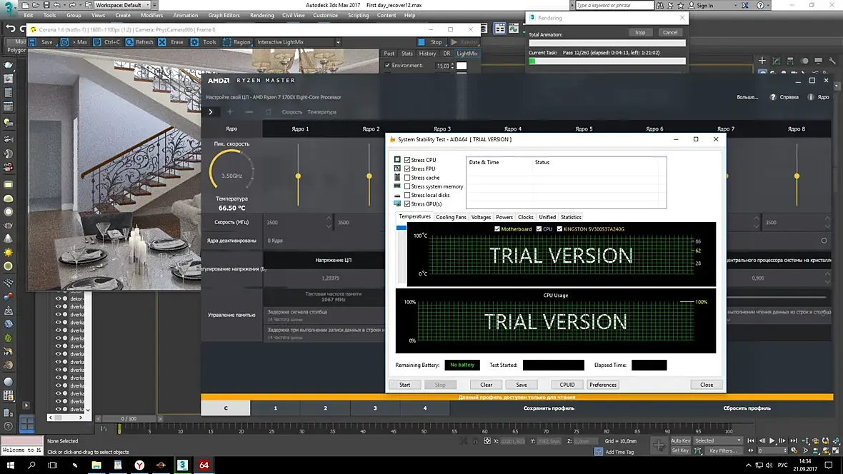

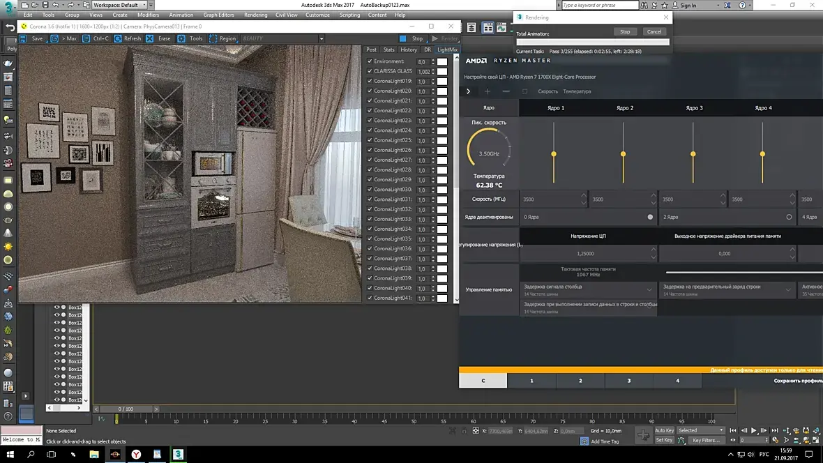

Собрал систему решил c помощью AIDA64 проверить температуру и офигел там было 92C ( на скрине меньше сделал его на другой сцене)
Потом скачал AMD Ryzen Master, он показывает ровно на 20C меньше температуру.
Ребят у кого еще ryzen ? в чем дело какая прога точно показывает?
Не хочется ночью оставить на бенч, и спалить дом.

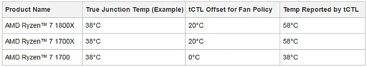

амд это уже признали, они завышали показания термодатчиков программно для безопасности, в последней AMD Ryzen Master показывает правильно, сторонние программы пока коряво читают показания

MSI не при делах тут, и занижать ничего скорее всего не нужно. Это искусственное завышение показания температуры на 20 градусов на Ryzen 1700x и 1800x. Ryzen 1700 этим не страдает.

ManOnlyOne У процессоров Ryzen 7 1700x и 1800x температурный оффсет в 20 градусов. Реальная температура у вашего - 72С. Я не помню, фишка это или недоработка.

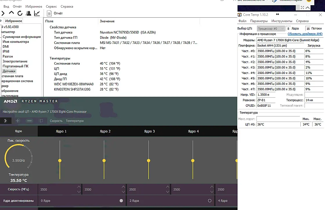

У меня та же проблема была в свое время. Аида показывает сходную температуру ЦП с ЦП диодом.(ЦП завышено при этом ровно на 20 градусов).
А вот РайзенМастер и КорТемп показывают сходную температуру.
Короче говоря, мне объяснили что не стоит парится - все в порядке.
