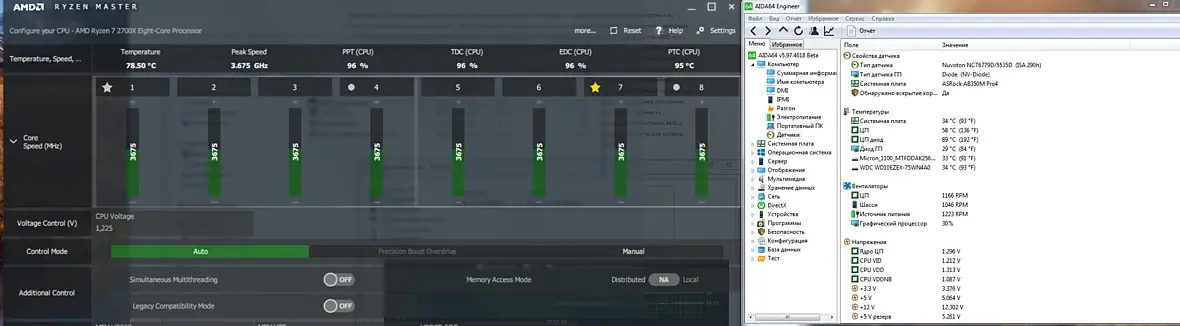

У меня Ryzen 2700x. Запустил стресс-тест системы в Aida64.
Aida выдает такие температуры: ЦП - 57*, ЦП диод - 90*.
При этом Ryzen Master показывает такое: Processor Temperature - 83*, Processor Thermal Control - 95*
Обе программы последних версий. Кому верить? И нормально ли это все? Даже картинка вот

Кому верить?
Проверить другими программами мониторинга сенсоров для подтверждения как одной, так и другой цифры. Их десятки.
Тут показания Ryzen Master будут точнее. Ryzen 2700x довольно сильно греется. Даже по сравнению с 1700x и 1800x.

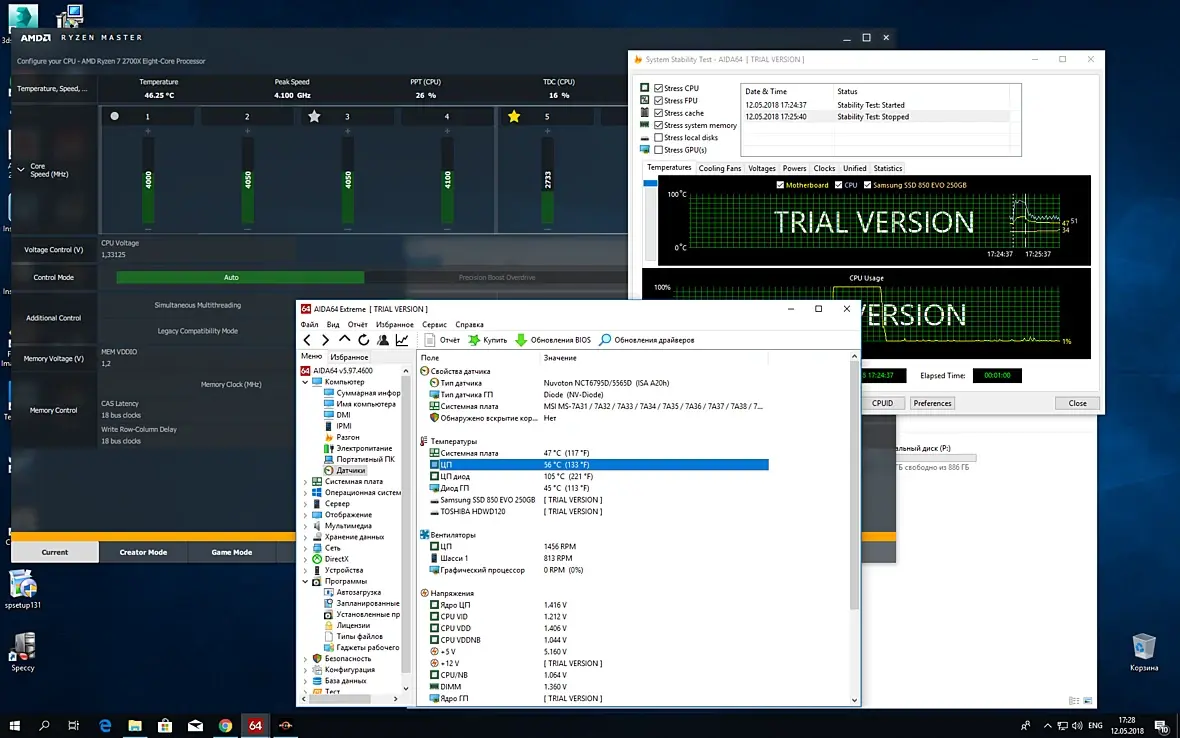

Купила вчера комп на базе Ryzen 2700x (собирали мне в магазине(как вставили проц и установили куллер не ясно, на вид вроде все ок, есть ли там термопаста- не могу открутить куллер, не могу подлесть к шурупам), кулер оставила пока заводской, но буду менять). Решила проверить температуру при рендеринге, посмотрела в разных програмках - 140+-5 градусов, офигела. Запустила стресс-тест системы в Aida64.Aida выдает такие температуры: ЦП - 83+-5*, ЦП диод - после 125 выключается показатель, хотя в speccy показывает 140+*.При этом Ryzen Master показывает такое: Processor Temperature - 79. Все программы последних версий. Speed Fun-ы, Core Temp - тоже показывают температуру ЦП диода, при загрузке 140+-, в обычном режиме - 105+-5. Что не так? Не бракованый ли мне подсунули проц?
На скрине - обычный режим работы, без стресс тестов и рендера.
 Боюсь начинать рендерить когда вижу температуру ЦП диода  в 140 градусов:( Да и в обычном режиме 105 как-то не особо нравится.

доверяйте Ryzen Master, при 140 градусах проц вряд ли смог бы работать )

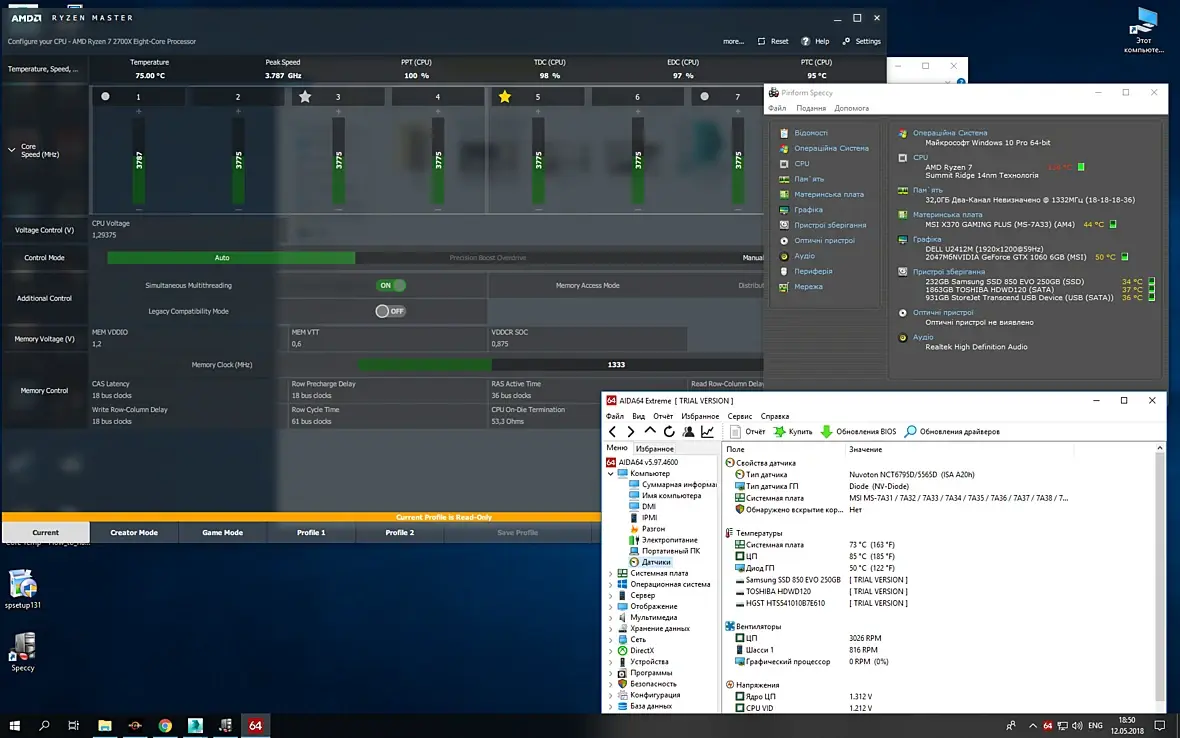

dyukova1993 где вы такие температуры увидели, там же видно что это температуры по форингейту), смотрите перед скобками, это по цельсию. Материнка видно что MSI, но какая не понятно. На скрине видно что напряжение завышено даже если это загруженный режим. В общем нужен полный конфиг и посмотреть что там в BIOS у вас.

Рендерится картинка - вот такие показатели. В аиде при достижение 125*С вообще пропадает температура ЦП диода.
Материнка - MSI - x370 gaming plus

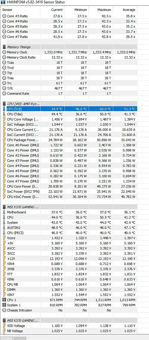

Я вам написал поставьте HWinfo и выложите скрины с него
На сайте c 01.12.2015
Сообщений: 4
Оно?
На сайте c 06.12.2014
Сообщений: 427
Я бы доверял показаниям HWinfo и Ryzen Master.
Единственное, отслеживать температуру лучше через пару часов рендера. Она тогда подрастает до максимума
Вообще конечно странно такой разброс. У меня на 1700  HWinfo и Ryzen Master показывают одинаково.
Aida на 10 градусов ниже

dyukova1993 напряжение у вас высокое, материнка в режиме авто видимо накидывает. Я бы на вашем месте пока убрал авторазгон. Температура правильная только в BIOS, там же и напряжение нужно настроить, главное подобрать минимальное для стабильной работы
