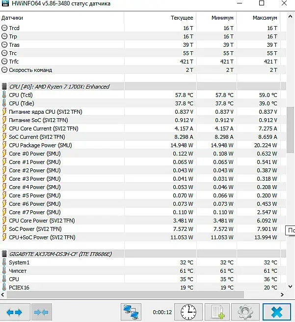

Что посоветуете?
Вот этот параметр смущает?
Вот он в простое.

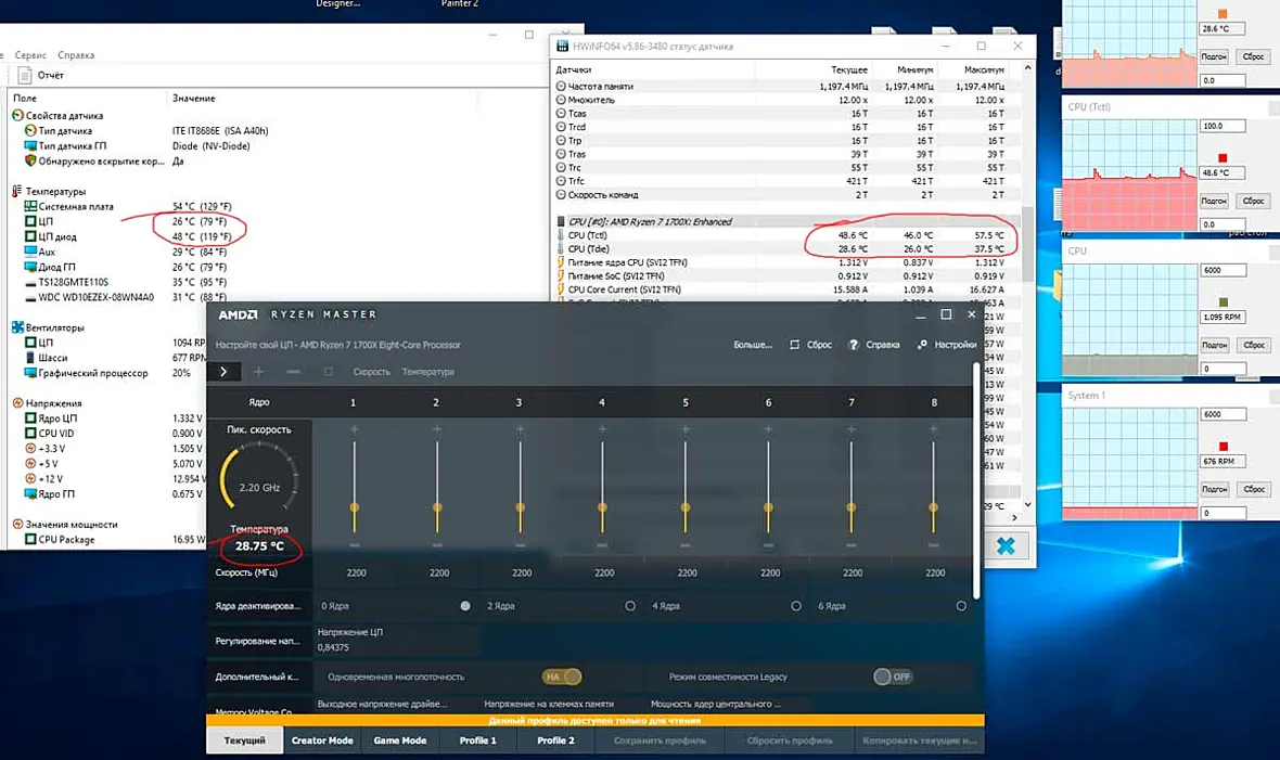

Спасибо. В биосе стоит все на авто в меню "power" температура 34-38. Радиатор ровно строит вроди плотно прилегает. Скинул в техподдержку скрины говорят что 75 нормальная температура. А 95 показывает оффсетный +20 к реальной температуре. Не знаю даж норм или не норм.

Aida 64 врет! Собрал новый комп на 2700x x470 причем блок питания Be Quiet STRAIGHT POWER 10 700W! В аиде напряжения все прыгали! Переустановил винду все нормально начало показывать, но температура CPU была большая, потом я её переустановил все стало Ок. А лучше всего используйте amd ryzen master.

То же самое с айдой64 (в простое):
Где-то натыкался на то, что айда может некорректные значения с АМД показывать.
Доверять стоит только HWInfo, CoreTemp и Ryzen Master (последнему в большей степени).

Поставьте АМДшную софтину (райзенмастер или как ее там) и не морочьте голову.

В райзен мастер показывает 75 как вкопанаяпри рендеринге 100% нагрузке. А вот второе значение 95 вообще не показывает.

Это нормальная температура при нагрузке. HWInfo показывает оба параметра.

Кому интересно, таки решил с температурой. Проц на самом деле перегревался и при 95с cpu(tctl)-75с cpu(tdie) понижал частоту и вольтаж.
