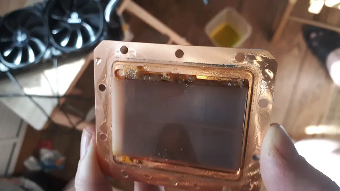

Что значит забилась, радиатор пылью?? Водянка вообще ремонтопригодна?
Нет, не пылью. внутри водоблок иногда трескает (может брак, может если перезатянуть), а иногда - забивается какойто хренью типа желе. водоросли может, может жидкость осадок дает. можно открыть, жидкость слить, профильтровать, ну и блок почистить. мне помогало на неделю.
вот пример забитого водоблока:
Кстати, первый признак перегрева - очень горячий водоблок, и еле еле теплый радиатор в районе входа-выхода трубопроводов.
Сообщений: 3990
Неделя. Ппц. Как такое по гарантии сдать? Или это финиш?
От водорослей нужно попробывать прокалить металлические детали, чтобы убить споры. Трубки под замену. Или прокапать химией какой-то сильной.
На сайте c 16.10.2017
Сообщений: 682
у меня внутри механические повреждения, незнаю откуда. дырка там в стенке, крошится все. боюсь по гарантии им отошлю, а мне потом откажут еще и за пересылку придется платить...
