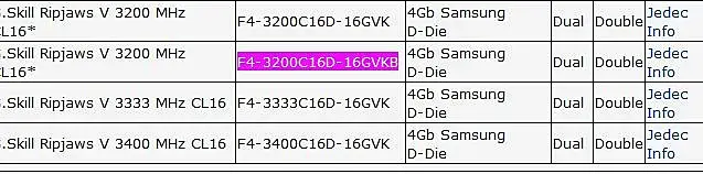

у меня стртовала около 3200 только что глянул инфу ( проверил так как не дома ) атабличка дома ) был 2 ранговый гнусмас сейчас вазможно вариации и с хьюниксом (смотрите на буквы)    GVK  память  скила шла только на самсунге 2 ранговая
   пысы смотрите спецификации материанки и памяти
