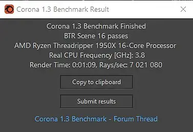

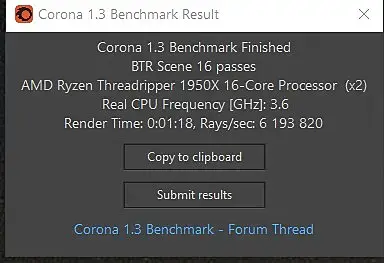

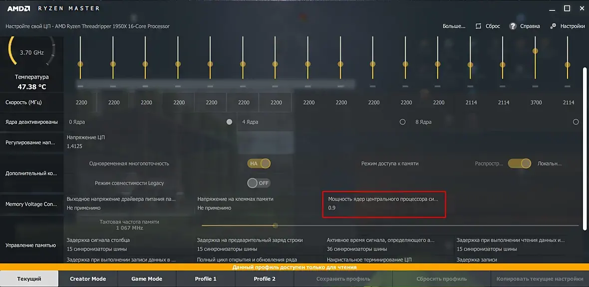

Добрый день, владельцы Средрипперов или знающие люди, поделитесь опытом, нормально ли то, что у меня в AMD Ryzen Master коэфф мощности ядер 0.9 стоит? Проблема в том, что если ставлю 1, то как только начинается рендер комп виснет сразу. Опытным путем пришел к этому показателю при котором стабильно все работает.
У меня комп уже пол года точно как работает, но решил прогнать Corona Benchmark и увидел, что по аналогичным процессорам у меня результат где-то в хвосте плетется и начался зуд, что он "может быстрее".
И еще интересно, что за приписка в результатах бенчмарка в конце возле процессора (х2)?
Хар-ки: AMD Ryzen Threadripper 1950X, кулер Noctua NH-U14S TR4-SP3, мать ASUS PRIME X399-A, память G.Skill Aegis 4х8 GB DDR4 K2 RAM + еще две планки каких-то Corsair по 8 (т.е. всего 48 Гб), GeForce GTX1080 MSI TwinFrozr, SSd Samsung EVO m.2 250 Gb, блок питания Corsair HX850.

На сайте c 28.05.2015
Сообщений: 141
to kikosmontana:
спасибо, попробую с TPU поиграться. У меня температура в простое прыгает 36-47. В обзорах на 3dnews и Overlockers в простое похоже - 33-50.  У вас что за охлаждение?
А еще по частоте памяти скажите, у вас на какой работает? У меня все, что выше 1067 установлено, тоже виснуть начинает. Подозрительно?

охлаждение воздушка ноктюа, память 3066, сам проц 3850. температура во время рендера по всем прогам 47-50 не выше.
простой соответственно 22-25
На сайте c 10.11.2011
Сообщений: 43
Добрый день.
На вопрос
я ответить не смогу, но некоторыми соображениями могу поделиться.
Обладаю аналогичным железом проц+мать+охлаждение. Оперативка работает на 3000;На мой взгляд удобнее использовать биос для разгона и достижения оптимальной производительности.Мои пляски с райзен мастером мне не понравились и я решил делать всё в биосе, через множители и вольтаж.
Результат 14:23 в форумном тесте, так же рекомендую для более точных ориентиров использовать его.
температура простоя у меня 25-35 градусов в зависимости от температуры в помещении.
Так же лично моя материнка в автоматическом режиме завышала вольтаж, что приводило к перегреву. При понижении вольтажа происходило понижение температуры, при сохранении производительности.

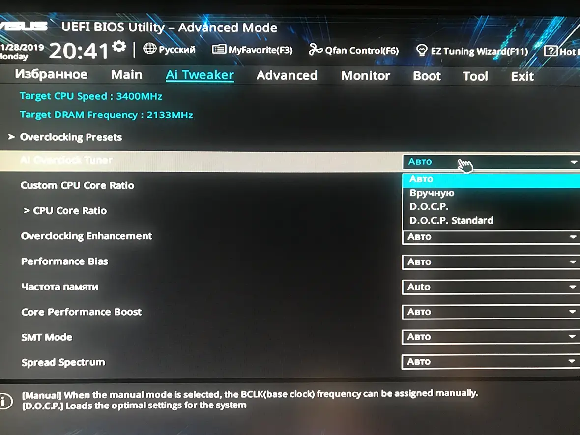

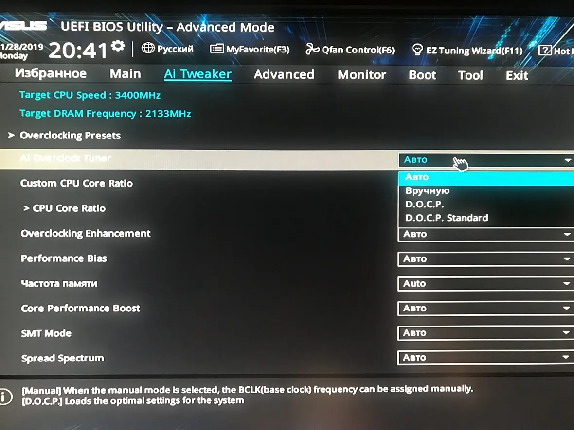

Добрый вечер! Имеется такой компьютер : Проц - рипер 1950х, Мать - Х 399 Prime-a, Блок питания 1000 ват Чифтек, Кулер - Ноктюа, Оперативка -  Corsair Vengeance lpx, с частотой 2133Мгц и питанием 1.2v. 2х16Гб. Охлаждение воздушное.
Проблема была в следующем - при первом включении, в Биос, на оперативку по умолчанию стояли 2133Мгц и 1,199v. Но, при таких значениях, при двух плашках, мать переставала загружаться с ошибкой 35. Если вытащить одну из планок - то запускается без проблем. Только сразу после включения был сильный гул,до момента прохождения возможных ошибок по оперативке, после этого загружалась система.
Вопрос - Я поменял напряжение в Биос на 1.3, во всех слотах. Обе планки вставлены и пока работают. Вот уже час как). Меня беспокоит вот что - если в Биос по умолчанию стояли параметры такие, как и нужно оперативке, а я их принудительно завысил, это не повредит моей системе?
Если кому-то вопрос покажется глупым или смешным или заезженным - прошу не засорять тему, указывая на это, ибо вопрос для меня больной, т.к. работать толком не могу с середины декабря мз-за этой модернизации)
Странно, но вы не написали про xmp профили, пробовали ли вы их или нет.
У меня работает vengeance по xmp профилю на 1.35V, т.е. штатно
так же просто погуглив на оф сайте свою оперативку вы можете всё проверить.Дополнительную информацию про все xmp ваших плашек показывает cpu id
На сайте c 07.04.2014
Сообщений: 26
Где его включать?
Сейчас у меня тайминг 15-15-36-51, а на офф сайте матери у этой оперативки написано 13-15-15-28 и напряжение 1.2v
Сообщений: 43
Цитата gran85:
Где его включать?
Сейчас за другим компом, вот, нагуглилСм. - profile
Сообщений: 26
Поставил профиль. Благодарю за помощь, буду наблюдать дальше)

очень интересно, а можете тут по-подробнее по вольтажу в цифрах, что и до каких опускали (фото соотв. раздела в биос). Абстрактно с вольтажом не хочется играться )
Сообщений: 43
Цитата kophysty:
до каких опускали
1. Множитель 38 = 3890 Mhz + 1.2 V - на таких показателях стабильно рендерит. если вольтаж поднимать при таком множителе то время рендера не изменялось у меня;2. Множитель 39 = 3990 примерно будет +1.35 V - у меня сильно грелся, а на более низких вольтажах комп зависал;
Для варианта 1 я подбирал в несколько этапов вольтаж, уменьшая и делая тесты, вместе с этим падала температура. 62С средняя, максимум был 64С - обращаю ваше внимание что эти температуры с доп кулером на U14S, цена вопрос не так велика, но это может дать вам 1-5 градусов в минус
Форумный тест для  Corona - 14:23
Значения в биосе для вар. 1.:
1. xmp профиль на оперативку;
2. CPU Core ratio - 38
3.CPU Voltage - manual mode
4. CPU Core Voltage Override - 1.2
В разйзен мастере я пробовал 3.700 с 1.2 так же всё работало и не грелось. Но настройки мастер не хотел сохранять, хотя я всё желал как надо вроде бы, поэтому перешел на биос.

Спасибо большое за развернутый ответ. Я сегодня поставил профиль в биосе TPUII, тоже выставился множитель 38 с напряжением 1.35. Если ставлю offset - в напряжении, то у меня сразу виснуть комп начинает.
Но если не трогать ничего, то стабильно проходит стресс-тест в CPU-Z. Греется да, прилично, но прирост к производительности вместе с профилем XMP на память в бенчмарке CPU-Z и родном короновском порядка 12% по сравнению с тем, что было. С форумным тестом не охота было возиться, т.к. 2-ая корона уже стоит и макс 18. Результаты до и после.
Почему-то не дает вручную конкретное напряжение выставить, пишет "показатель контролируется чем-то другим". Я правильно понимаю, что это имеется ввиду Rayzen Master и если его снести, то можно будет его прямо из биос менять?
Про второй кулер тоже подумываю, все-таки Noctua очень тихий, не думаю, что с двумя он сильно в шуме прибавит.
Про температуру этого камня сегодня весь день рыл на ixbt и в обзорах, владельцы и рецензеры пишут, что для воздушки на нем 40 в простое и 60 при нагрузке - это норм. На 85 уже начинается троттлинг. 25-35 на воздухе - это, конечно, очень круто.

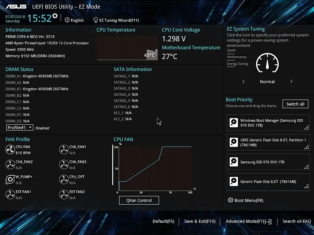

Цитата Zlobniy Shurik:
Цитата f89:На плашках указано 1.35V. Поставил в биосе это значение (частоту при этом в первом случае оставил на авто, а во втором случае вручную выставил 2133), не помогло. Q-код остался «0d». При том выдает его практически сразу. При запуске пару секунд «d0» и сразу же «0d». Вторая планка запускается (при исходных настройках) на 1.199V в системе с тредриппером. И обе на 1.233V на интеловской системе.
Хм, странно. Подозрительно, что на другом компе обе плашки нормально работают.Чисто механически никаких проблем у дефектной плашки нет? Типа, не до конца вставляется, радиатор (если таковой есть) в слот упирается? А если эти плашки положить рядом друг с другом и придирчиво визуально сравнить?
Еще стандартный совет - на исправной плашке залить самую свежую версию биоса и обязательно сбросить CMOS (перемычкой около батарейки - подробности в инструкции к мамке). После чего зайти в БИОС и загрузить дефолтные настройки (по идее, они и так там будут, но лучше перебдеть).
Иногда так бывает, что слетевшие настройки CMOS вводят мамку в зомби-режим, когда она, вроде как, работает, но так, что лучше бы вообще не работала :) Вот тут шаманство со сбросом cmos спасает.
Прошу прощения, что долго не отвечал. Неделя довольно нагруженная вышла. Теперь буду писать с этого аккаунта (вместо f98).
Тоже подумал, что, возможно, должны как-то внешне отличаться. Сравнивал несколько раз, но ничего не нашел. Плашки пробовал вставлять в разные слоты, одна везде работает, другая нет. Пробовал вторую протолкнуть дальше с небольшим усилием, а вдруг контакты не доходят, но увы. В общем, думаю, что вставлено все хорошо было)
Настройки и Cmos уже сбрасывал, но попробовал еще раз. По инструкции. Проводимость предмета проверил прозвонкой на мультиметре, так что вроде бы тоже все должно было сработать.
Придется, видимо, продавать джискиллы и брать что-то другое.
