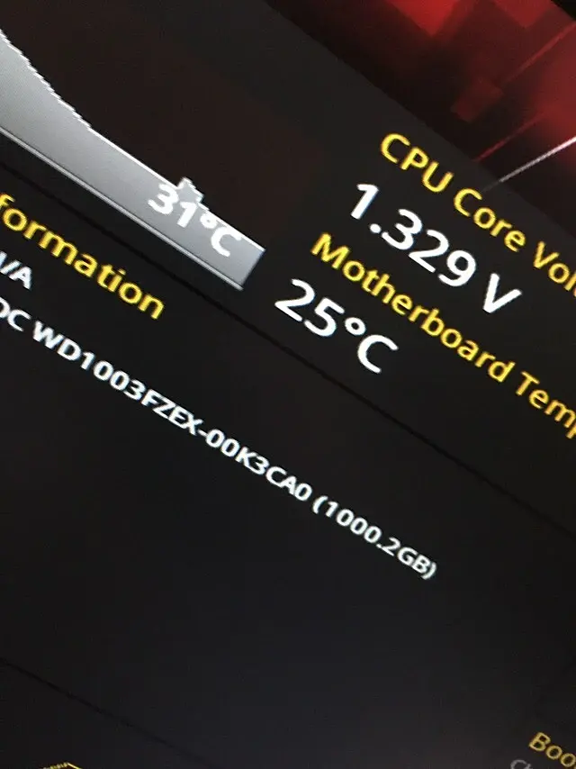

На сайте c 03.11.2011
Сообщений: 1320
Воронеж
Цитата TylerDurden:
Цитата kikosmontana:
и чтот для простоя температура высокая, у меня такая во время рендера, а в простое 22-26 градусов да и вольтаж тоже
Ты в холодильной камере системник держишь?
Реально без балды, просто обычный корпус...охлаждение воздух, может просто свезло мне.

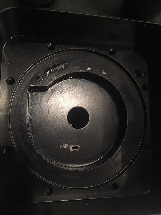

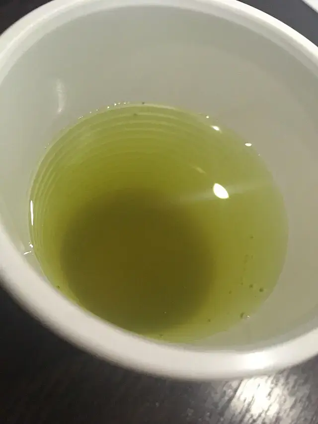

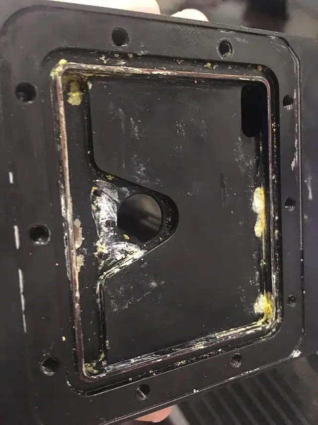

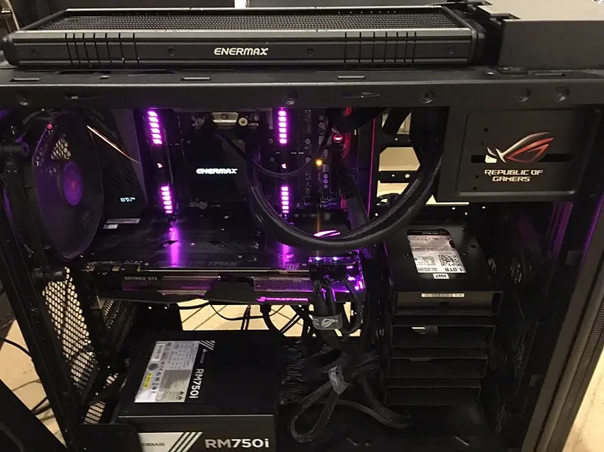

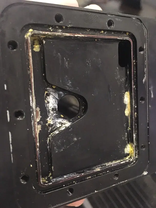

Всем доброго времени суток. Опять столкнулся с проблемой нестабильной работы ENERMAX Liqutech 360 - Проц в простое стал нагреваться до 45. Через какое-то время до 70. В итоге меня это дело не устроило и я решил всё таки порыться в просторах инета и найти статьи и даже видосы по полной разборке этой водянки.Многие владельцы этого охлаждения жалуются на осадок жидкости и забитые микроканалы.После разборки своей системы я увидел этот ужас.
Коррозия и осадок в жидкости не самое страшное - я столкнулся с дырой, которая образовалась в металле. Это именно результат химической рекации, т.к. рядом уже начали разрушаться и другие элементы.
Т.к. под рукой у меня ничего не было - заклеил с двух сторон скотчем))
А вот и жидкость - явно низкого качества. Дал осадку опасть и отлил более чистую обратно, смешав с дистиллированной водой (т.к. воды тоже не было нигде - отломил куски наледи на морозилке и разморозил) с трудом залил всё обратно, периодически подрубая помпу к кроновой батарейке)Сам механизм помпы очень прост, и удивительно что даже такая простая система дала сбой меньше чем за год использования.Если не хотите таких же проблем с этой водянкой, советую разобрать и прочистить её, и проверить наличие коррозий, а так же заменить жидкость на более качественную.За 1 год использования - я прочувствовал на себе кучу негативных моментов, таких как
-Громкий шум, порядка 50 DB при рендеринге. (никаких не 30 и даже не 40)
-Греется лишь 30% радиатора (может только на моей системе) остальная часть ледяная.
-Три сбоя за год использования
Собираюсь меняться на воздушное охлаждение - выбрал для себя пару вариантов
-CoolerMaster Wraith Ripper
-Noctua NH-U9 TR4-SP3 (изначально не взял, ибо коричневый цвет кулера это жесть)
Если у кого то есть советы по кулеру (тихому и производительному) буду рад.
На удивление в простое пока получил 31 градус, но всё таки уже хочу менять его, пока ещё что-нибудь не произошло)

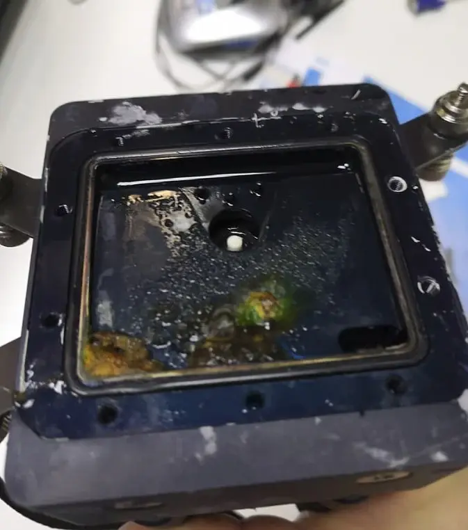

Энермаксовскую водянку вообще пора списывать в рекордсмены по производственным бракам. На одном из компов, с которыми я работаю, тоже стояла такая, и вот что с ней стало за всего лишь полгода работы.
Ну то есть, налицо все признаки химической коррозии. Не знаю как вам, но как по мне, так за ценник в 15 тысяч рублей предлагать такое - это слишком уж явная хуцпа. Можно чуть-чуть добавить и купить нормальный стартовый набор гораздо более качественных комплектующих от EKWB, которые и не потекут и 100% не будут давать такое окисление и осадок как этот Энермакс, который, судя по всему, бывает такой иногда даже из коробки.

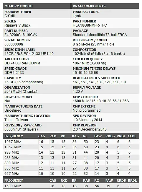

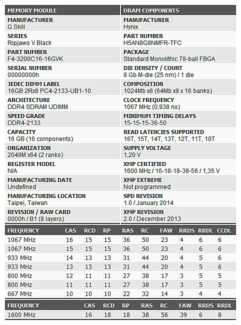

Прогнал плашки через AIDA64 и через Thaiphoon Burner.
Они идентичные... Spd одинаковы.
Буду рад другим новым советам, как вернуть одну из двух планок в строй на системе с Threadripper'ом.
Если кому интересно(или кто-то как и я будет упорно искать информацию про то, какой чип установлен в памяти G.Skill Ripjaws V F4-3200C16D-32GVK), то вот результат скана плашек через Thaiphoon Burner

на ютубе есть видос с названием Enermax LiqTech TR4 360, Wasserkühlung ! Zerlegt !
Там полная разборка этого кулера. У меня в простое 31 градус сейчас, при этом после чистки стал меньше шуметь. Вся вина в том что у ENERMAX система микроканалов в помпе, которые значительно ускоряют охлаждение, но они и забиваются сильно. Поэтому жидкость надо брать без осадков, либо менять периодически. Но это не дело тоже. Лично для меня это слишком муторно. Я тоже перехожу на воздух.

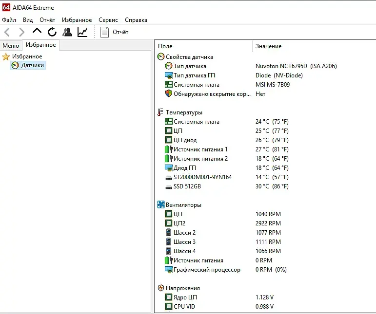

На сайте c 07.10.2009
Сообщений: 190
Астана
22-26. Это реально морозилка должна быть) Иначе датчики гонят, либо что-то не так с самим тредрипером.
Вот к примеру я свой системник вез в поезде после НГ. Было довольно холодно. По приезду домой он был просто ледяной...
При включении были вот такие температуры.
Потом на форуме у кого-то кастомная вода стоит, там 20°C. В таких условиях 22°C) это конечно же нормально. Но никак не на одном кулере Noctua)
Если у тебя системник стоит зимой на балконе, то это вероятно.

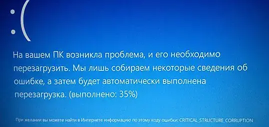

Цитата Mr.Render:
Всем привет!
друзья, собрал компьютер:
- AMD Ryzen Threadripper 1950X
- GIGABYTE X399 DESIGNARE EX
- Noctua NH-U14S TR4-SP3
- G.Skill Trident Z RGB 32GB DDR4 32GTZR Kit RAM
- Seasonic FOCUS PLUS Modular (80+Gold) 850 Watt
- RTX 2070
При запуске местного тестового рендера (кухни) на Короне 2.0 примерно через 10 мин вылез синий экран.
В чем может быть дело?
Судя по твоему куллеру, у тебя такое может быть из-за перегрева проца, у меня так же было пока я водянку не купил
