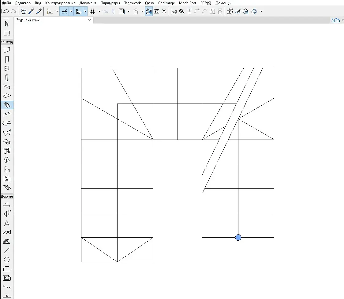

не отражается нумерация ступеней. Help me!

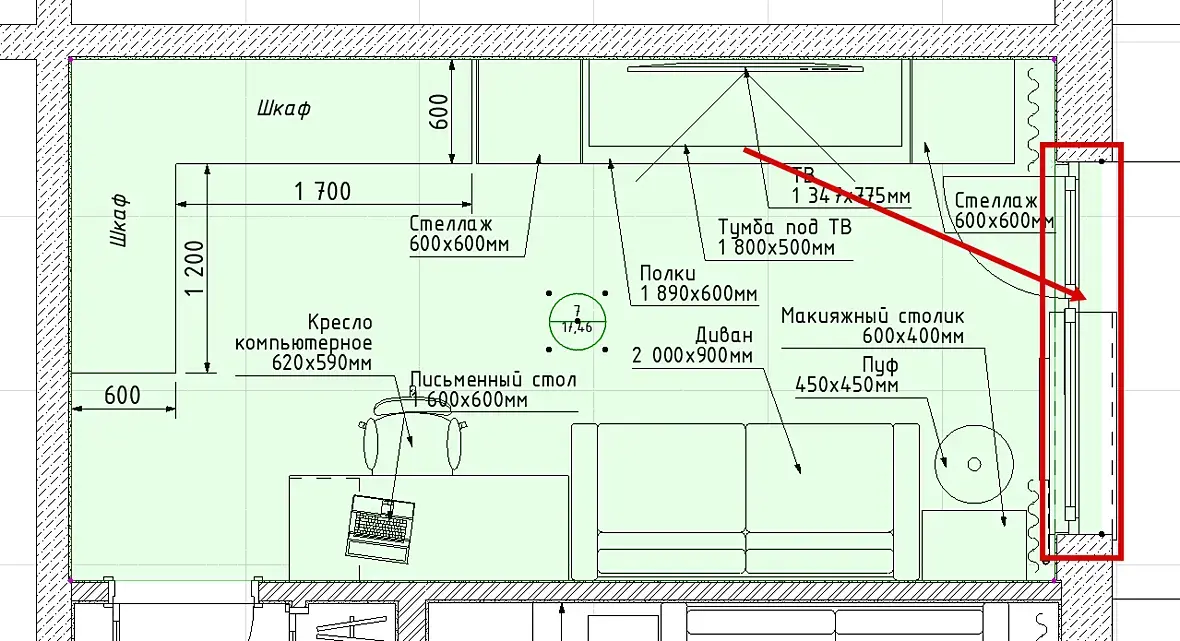

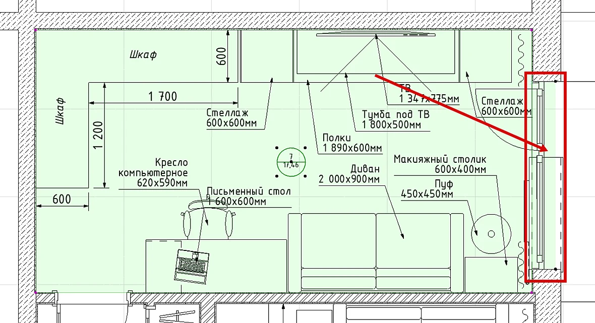

Как сделать так, что бы зона не влезала в окно и не считала площадь окна?

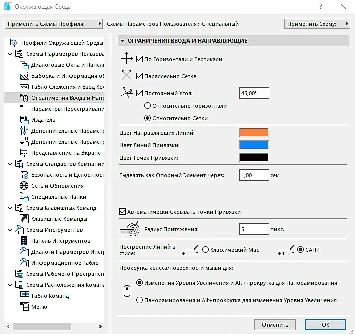

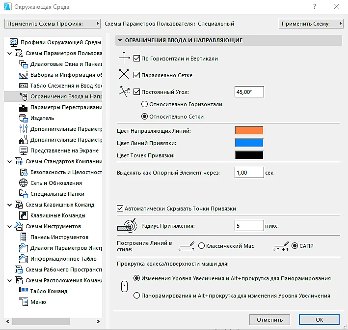

Добрый день. Вот просто выводит из себя. При изменении расположения объекта с зажатой клавишей Shift-все было всегда перпендикулярно, или параллельно. У меня, что бы этого добиться-надо очень далеко "отъехать" от объекта, что бы поймать линию. Это только у меня? Если нет, то есть решения? Очень тормозит работу, хоть на 14 возвращайся.
Сообщений: 4238
B_E_R_G
Посмотрите настройки в этом окне
