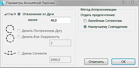

Никто не встречался с такой проблемой: штриховку овальную с помощью волшебной палочки не могу нарисовать, рисует всегда круг? Может, где-то настройки надо подкрутить или это глюк? Первый раз с таким столкнулась.
Сообщений: 5415
А какие настройки волшебной палочки?
У меня, в АС22, с такими настройками получилось нормально.

Огромное спасибо, вот знала, что где-то какие-то настройки. Странно, что они внезапно сами слетели. После переоткрытия файла всё нормально.

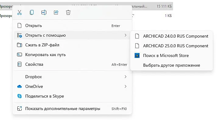

Такой ещё вопрос. Относится и к архикаду и к максу. Если установлены 2 версии программы на одном компе, файлы по умолчанию открываются только в одной (и в всегда не в той, в которой нужно). Через правую кнопку мыши тоже их не получается открывать, приходится запускать заново программу и открывать через неё. Не смертельно, но неудобно. Где-то что-то не так прописано, но вот что и где?
Сообщений: 4263
Если с Архикодом все более-менее ясно,
То с 3Ds MAX вот это должно помочь.
ПыСы: Вы бы плюсики + ставили тем людям, которые пытаются вам помочь.

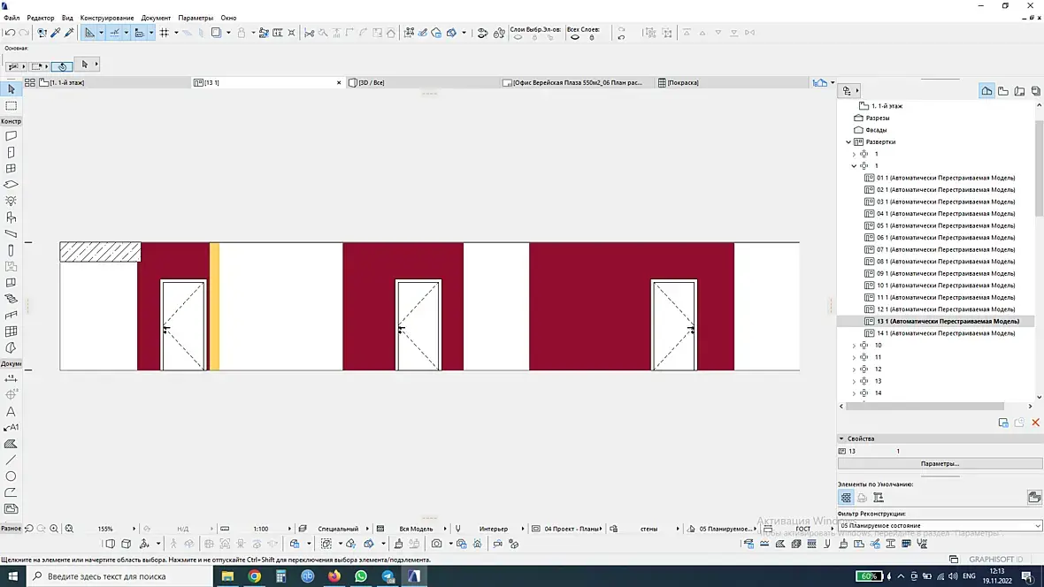

Добрый день.
Вводные данные:
1.Ставлю стены.
2. Затем поверх этих стен(прилеганием) делаю отделку навесной стеной или морфом или обычной стенкой(не важно), обязательно с нулевой толщиной.
3. Потом при просмотре на развёртках архикад23 не понятно каким образом отображает эту отделку. Т.е. стенки поделены, но зависимость отображения вообще не понятна. Материал стен одинаковый, допустим газобетон, материал отделки допуским краска(неважно какой материал).
Вопрос знатокам: от чего зависит отображение и как отображать именно отделку? (в слоях поставить стенам каркас не предлагать)) )
Если нужны ещё какие-то вводные напишу
Пояснение к картинке: белым отображаются стены, бордовый - отделка из навесной стены, желтый - отделка из стены.

Вам что нужно, что бы было видно? Стены или отделка?
Отделка

Сделайте толщину больше нуля.
Нужно посмотреть расположение линии разреза на плане. Или оно должно быть бесконечным в взгляду.
Желательно должно быть бесконечным. Толщину нельзя делать больше ноля, т.к. отделка тогда считается некорректно.
Развёртки делаю не разрезами, а именно развертками - идут по контуру стен.
Если больше нуля, отображается нормально?
Если больше ноля отображается нормально)) Но тогда показывает площади некорректно.
Ну тогда подвинь на 1-5мм, или всё же сделай с толщиной, и настрой нормально фильтры, для нормального подсчёта площадей.
