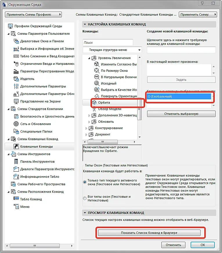

На сайте c 09.01.2009
Сообщений: 2980
А не знаете, можно ли в архикаде изменить вращение 3d с сочетания Shift+колесо мыши на Alt+колесо мыши, как в максе?
Сообщений: 5415
Ни как.
Или настрой клавишу.
Сообщений: 2980
sagava, спасибо!
не, клавишу не хочется, там вся неприятность в том, что часто перескакиваю из макса в архикад что-нибудь проверить и вечно верчу альтом, аж бесит))

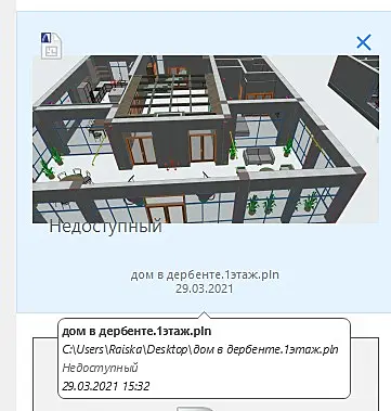

На сайте c 02.02.2012
Сообщений: 918
На проекте ArchiCad надпись: "Недоступный" Что делать? (((
