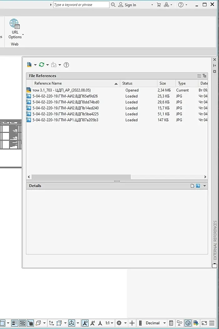

Спрошу здесь. Как заменить внешние ссылки на картинки в Автокаде "пакетно", а не редактировать путь к каждому изображению по отдельности?

я такого не видел, это надо искать на кадовских форумах, так то должно работать - если положить все картинки в одну папку с кадовским файлом, а если иное место то не знаю, не видел такого. Вообще у них эта система не очень организована.

у меня работает для варианта, когда имена картинок не меняются, а меняется только место их расположения:
- лучше если картинки сложены в свои папки по категориям, или в одну папку
- важное условие - автокад должен "не найти" эту папку и предложить открыть менеджер ссылок. открываю
- берется любая картинка, у нее меняется путь на нужную новую папку
- в ответ автокад спрашивает - использовать ли эту новую папку для остальных ссылок? - отвечаю нму "да", и он сам их подхватывает. потом сохраняюсь и все.
это не работает для data link, их приходится вручную править

Картинки всегда в одной папке и папка всегда вместе с файлом Автокада. Так проще таскать весь проект с компа на комп (и правильней).
Может не так ищу/делаю?
Insert- External Referenses

я через такую менюшку все это делаю. Обычно появляется когда ссылки аттачишь. Потом постоянно забываю, как ее быстро добавить, несколько лет подряд уже :(

madYuppie, это оно и есть. Не нашёл там варианта выбрать всю папку, как в том же Максе(

хм..странно, у меня автокад сам спрашивает, использовать ли эту папку для поиска остальных референсов.
