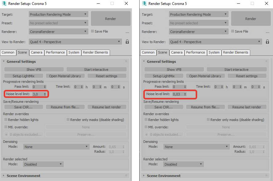

Noise level limit - как работает и какие значение выставлять?
На сайте c 04.10.2008
Сообщений: 90
Я ставлю нойз 4% если разрешение 4к, если меньше то 3%. По пасам и времени невозможно угадать так как в каждой сцене сильно по разному, для одной может и полтора часа хватит, а для другой 5 часов рендеринга и всё в шумах.

Спасибо, понятный ответ, тоже буду по NOISE LIMIT ограничение ставить.
Небольшое уточнение - проценты это 3,0 или 0,03 ?
На сайте c 07.07.2008
Сообщений: 893
Montenegro
Noise level - 3

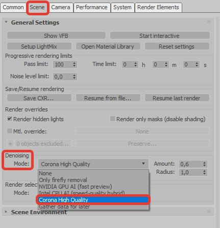

Во втором варианте нужно предварительно включить Denoising во вкладке Scene?

Есть еще опция при острой нехватке времени - выставляем опцию Gather data for later и денойз не будет проходить после каждого фрейма, но его можно будет сделать отдельно в CIE.
Важно понимать как работают значения Noise level limit и Amount. Noise level limit - чем меньше число тем выше порог денойза, по дефолту для Corona High quality он 2,5, считается оптимальным для статики и баланса между гладкими поверхностями и четкими гранями на рендере. Более низкие значения дольше денойзятся и не всегда могут давать намного лучший результат, чаще всего глазу не видимый. Amount - сила денойза относительно raw рендера, где 0.0 это вообще без денойза и 1.0 полный CPU денойз, который соответственно долгий по времени, тут оптимальным отправным значением для статики считается 0,65, незначительно повышая его можно добиться чуть лучшего качества но по мне так лучше увеличить размер в пикселях не меняя этого значения. Radius не рекомендуется трогать вообще.
И конечно неплохо было бы почитать про возможности денойза в короне (зависит от версии), т.к. для 5 версии доступны по меньшей мере три основных алгоритма и желательно знать как они работают чтобы выбирать оптимальный.
