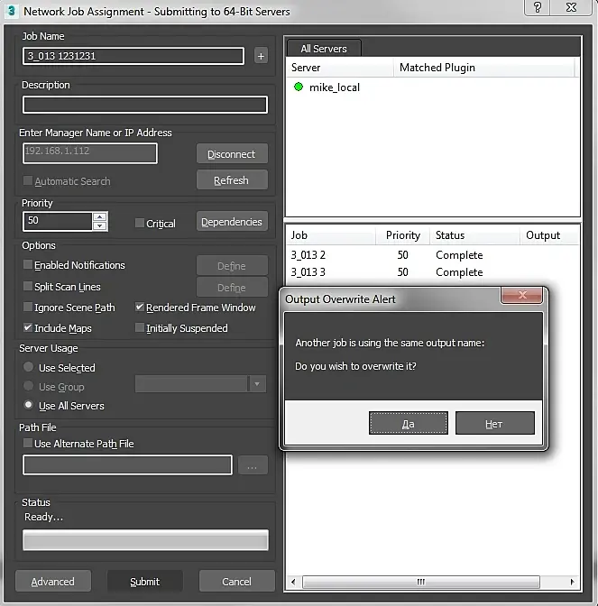

Работал какое то время с 2019 ББ, но не особо юзал. 2-5 камер со сцены кинул и всё. Но настало время текучки и понеслось.... Есть настроенная сцена для предметки. Обычно модель открываю в другом файле в эту сцену кидаю через копипаст скрипт. Надо на ББ отправить с этой сцены 3-5 картинок. Тупо меняю текстуру какую нибудь и кидаю. В какой то момент происходит то что ББ пишет что такое имя файла уже есть в какой то из работ. Естественно все пути проверенны и накатаны очень хорошо, т.к не один 10 файлов отправляется туда. Есть одна папка. в нее сохраняются редеры. с названием ХХХ_v1 допустим и т.д. Даже что угодно если написать в названии файла он всё равно пишет что уже есть такое имя. Лечится это всё тем что всё надо переносить в новую сцену. Но...нам же не надо геморроя такого. Надо решить где проблема.  Качал какой то скрипт который чистит пути. Не помогло. На наличие русских символов в путях текстур тоже никак не влияет. Кидал коллекторами в одну папку, переименовывал. Ничего не помогает. Снес 2019 ББ почистил пути, почистил реестр, перезагрузился, поставил 2010 ББ. Помогло на один раз. Отправил без проблем из проблемной сцены, Следом же меняю текстуру отправляю второй вариант опять пишет что такое имя уже используется. Кто знает в чем проблема может быть?
Имя чего конкретно уже используется? Бэкбёрнер любит делать мозг на тему повторяющихся имен но это легко игнорируется без последствий. проблема мне сдаётся в том что под каждое новое задание он сохраняет новый файл в своём кэше и если имя исходника совпадает с тем что уже есть в заданиях начинает бухтеть.

Имя файла в Render Output
http://prntscr.com/n97tqd
Сообщений: 5675
Kalevan
Игнорить. Это ни на что не влияет. Если он конкретный путь в этом сообщении пишет тогда да, надо разбираться.

Цитата Revered:
Странно. Действительно работает если игнорить.
Сообщений: 5675
Kalevan
По старой доброй традиции макса этот глюк кочует из версии в версию я уж не помню с каких лет...

Проверены 2007ББ, 2010ББ, 2014ББ, 2019ББ всем почему то пофиг. Может это проблема не ББ а самого макса?
"Работает, так не будем лезть ломать". Вот логика. Будет кочевать и дальше этот баг
Хз. Если кто его с майкой использует например можно поинтересоваться есть там такой глюк или нет.
Сообщений: 17132
Я тоже часто вижу это сообщение и уже привык его игнорить. Со времён царя гороха появляется.
Ну просто по натуре привык, если есть проблема, то надо бы ее как нибудь решить. Тем более напрягает еще что макс крашится с периодичностью в 20-30 где то отправленных работ. Плюс если вдруг ненароком реально забуду поменять имя у файла, то сообщение на автомате пропущу.
