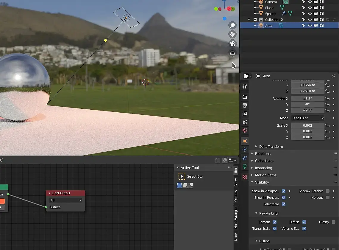

Подскажите еще, как отключить спекулар у лайта в сайклс? Когда иви в движке, есть опция спекулар у лайта, в сайкле не вижу. Надо как-то через шейдер шаманить?
в рэй визабилити отключить глосси.  (на картинке в нижнем правом углу).

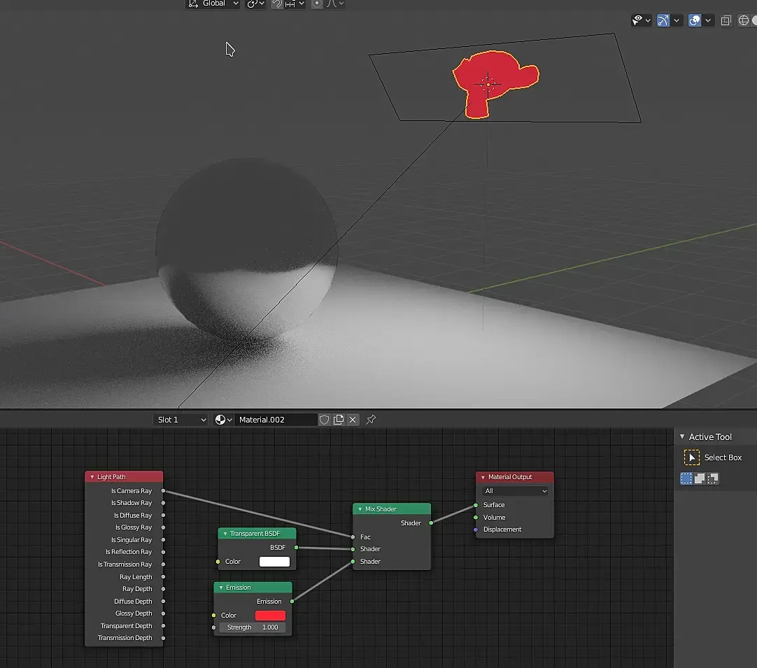

Вот как заставить ИС быть видимым в сцене - вот задача )

О, оно, пасиб!
Вроде просто, эмишн шейдер на любую плоскость.
На сайте c 25.02.2009
Сообщений: 2780
Липецк
ну так-то да. можно и объектами излучать. тока шумно вроде и направление света сложнее контролировать.
